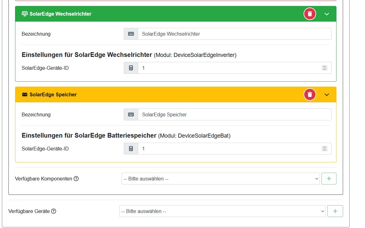

Ist es richtig, für jedes der Geräte die ID 1 zu verwenden?

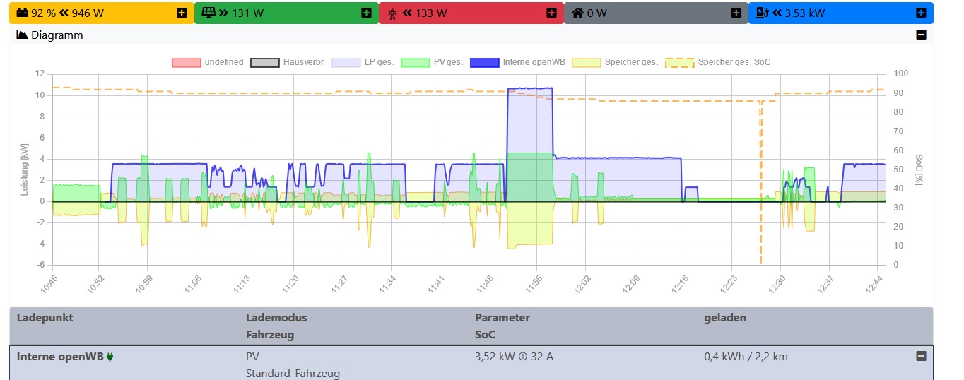

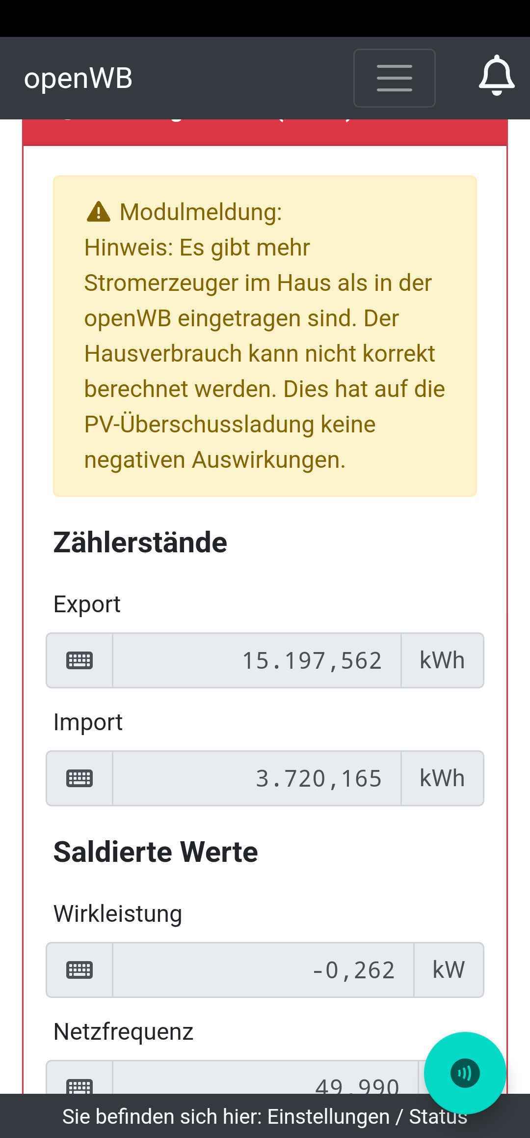

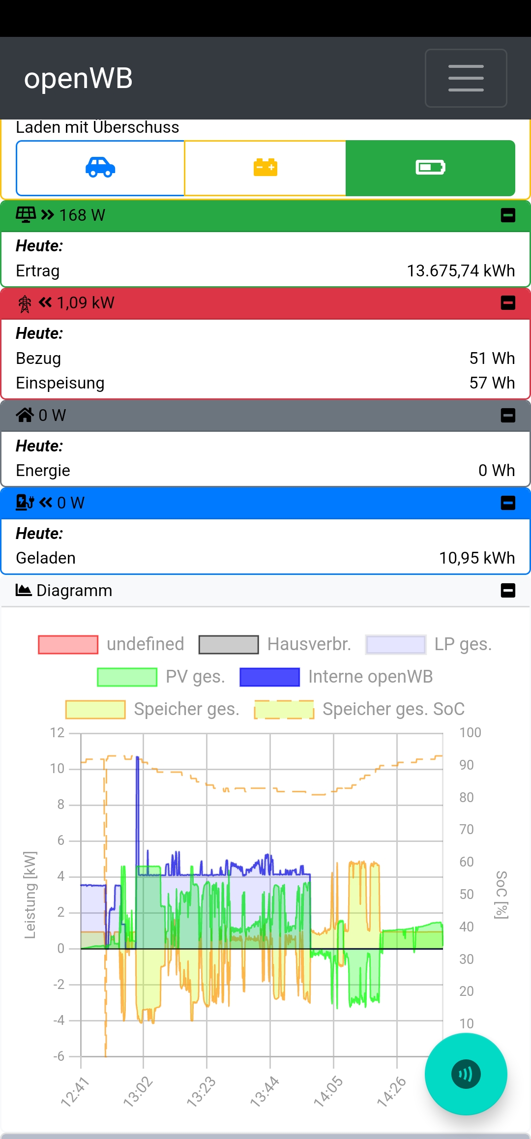

Folgendes wird bei mir Angezeigt. Bin am verzweifeln. Davor hat alles so gut funktioniert. Seid der Umstellung eine Katasrophe.

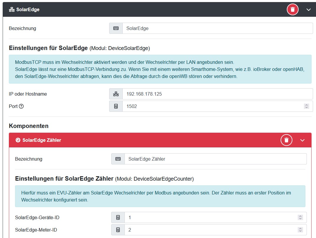

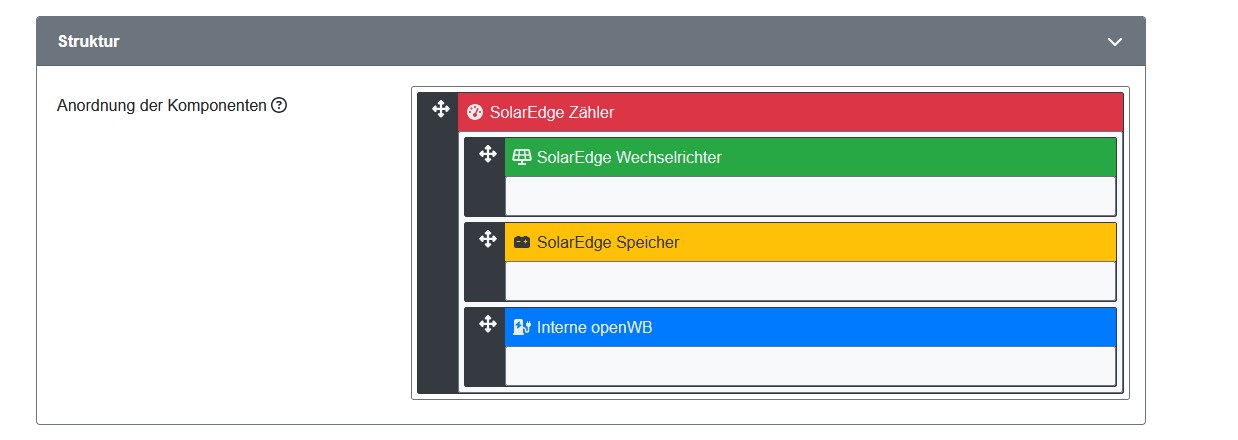

Ich habe 2 Wechselrichter von Solaredge und einer davon ist der Hybridwechselrichter. Der Hausverbrauch wird immer noch nicht angezeigt. Habe jetzt nochmal alle Einstellungen angehängt.
Danke für eure Hilfe. Gruüße aus Hamburg

Gero hat geschrieben: Sa Sep 14, 2024 8:47 am Wie sieht es denn auf der Status-Seite aus? Welcher Wert stimmt denn nicht?
Wo ist der Screenshot der Startseite, alle Geräte aufgeklappt?

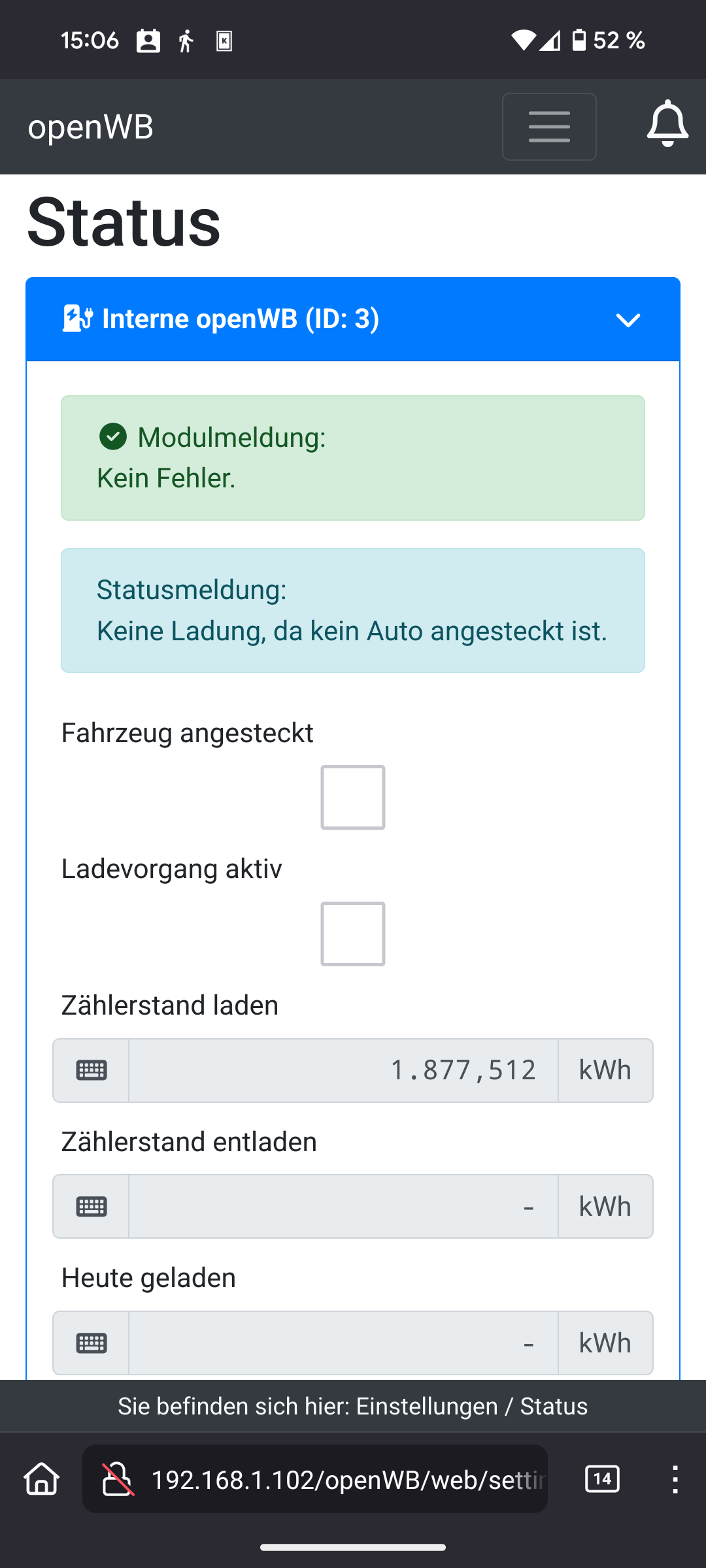

Die Statusseite der Wallbox sieht so aus:
(158.97 KiB) Noch nie heruntergeladen
Bitte jedes Gerät aufklappen und zeigen

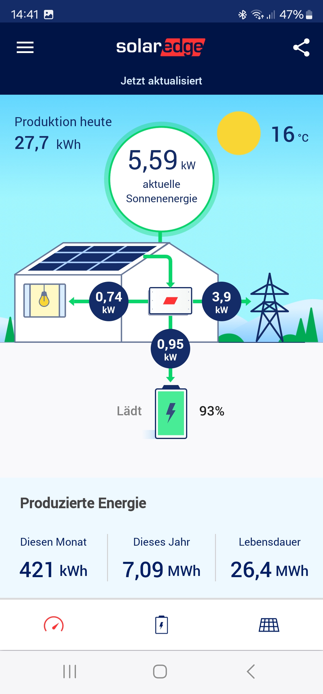

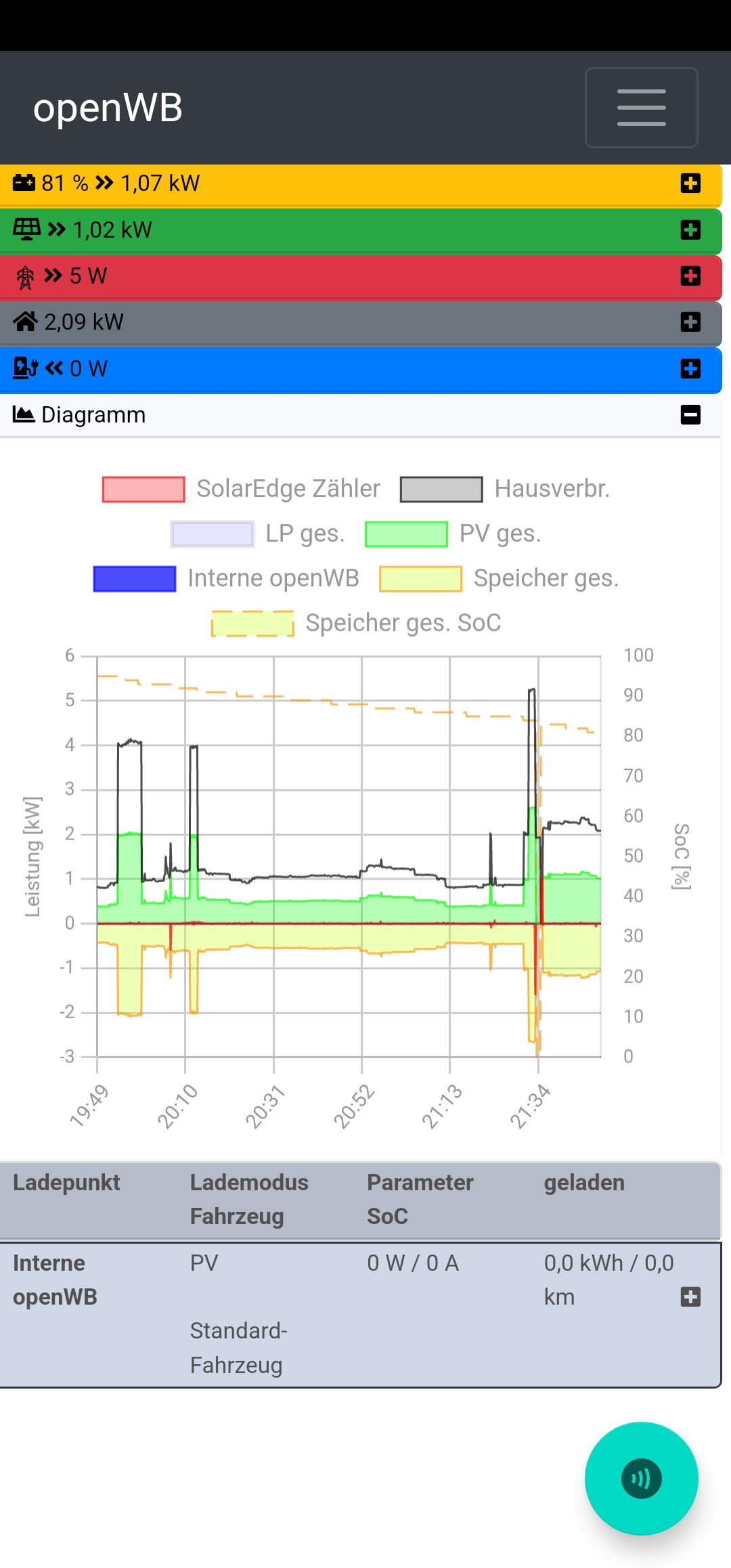

Anbei die Bilder. Der Hausverbrauch wird komischerweise angezeigt, aber er ist nicht richtig. Er zeigt als Hausverbrauch mit Akkuverbrauch und Eigenverbrauch an. Verstehe auch nicht warum die Meldung sporadisch kommt.
