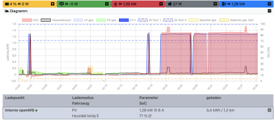

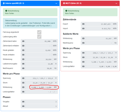

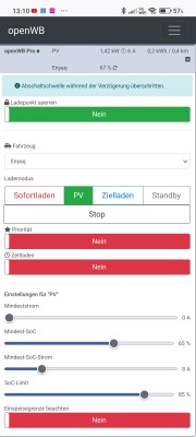

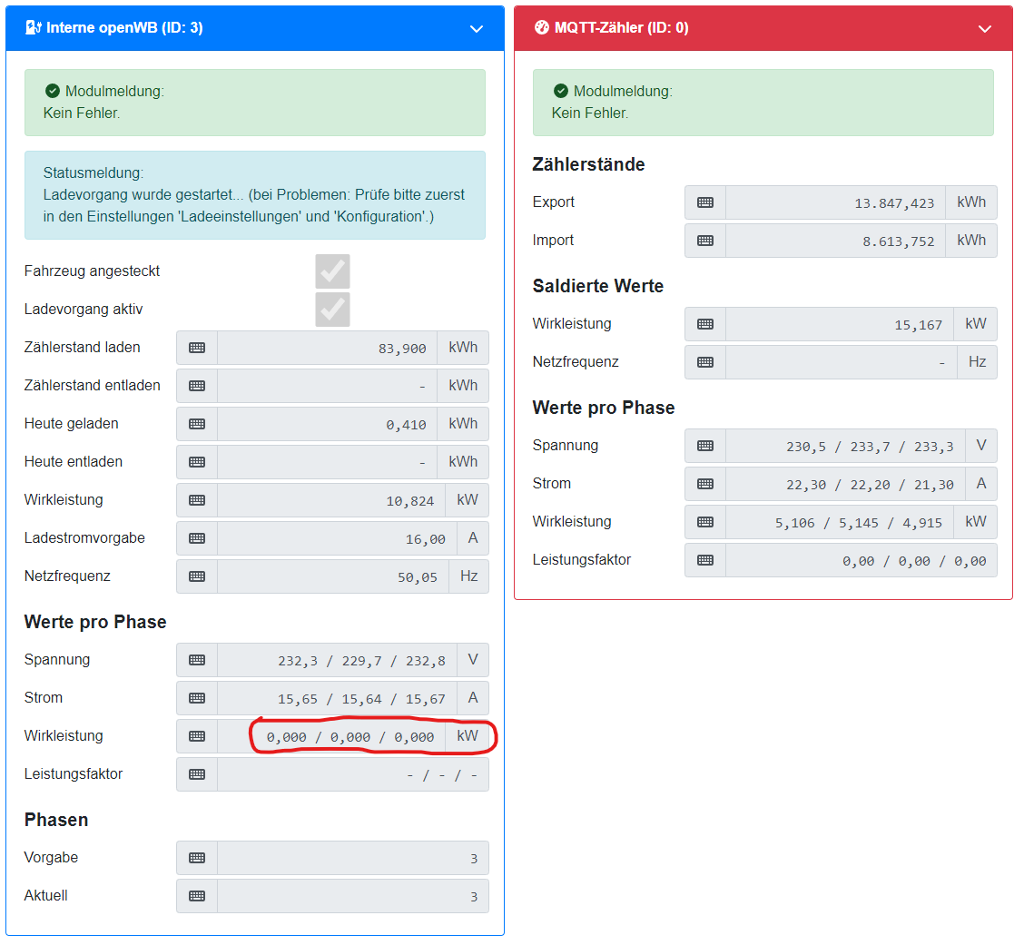

habe seit neuestem PV-Ladung ohne PV Überschuss

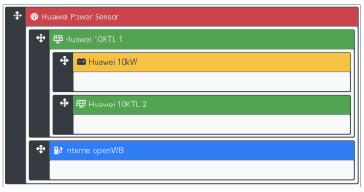

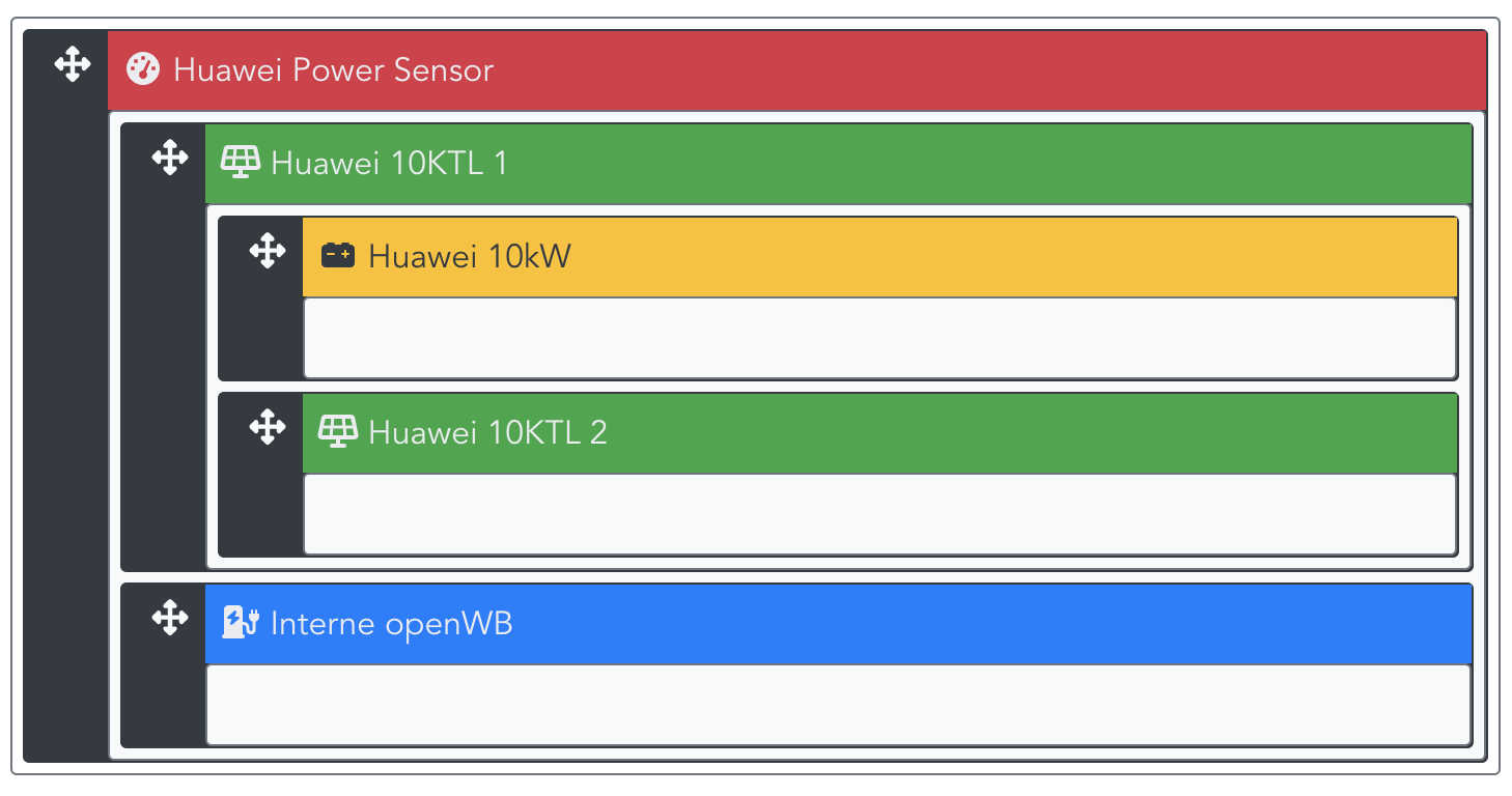

hatte die Struktur geändert auf
vorher hatte ich
ein zurück ändern brachte keine Veränderung
openWB Serie 2 Version 2.1.2 vom 3.1.2024
vorher hatte ich

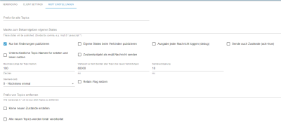

Ok. Ich habe den Adapter im ioBroker gestoppt. Doe genannten Häkchen waren auch gesetzt. Vermutlich per Default und wenns funktioniert, fasst man die ja nicht an. Ich habe die OpenWB zurückgesetzt und alles wieder eingestellt und Datenimport erledigt. Fehlen dann halt zwei Tage, was solls. Ich hoffe sie läuft dann jetzt stabil.Gero hat geschrieben: Mo Jan 15, 2024 2:55 pmSchalte das mal ab. In der 1.9 wurde irgendwann auch mal die Konfiguration vom smarthome2.0 in MQTT-Topics umgestellt und da begann die Zeit, in der man etwas besser darauf achten muss, was man im ioBroker so konfiguriert. Insbesondere dieses eine Häkchen "Eigene States beim Verbinden publizieren"" muss aus. Der macht die openWB kaputt, wenn man - wie es so gerne gemacht wird - mit # mehr topics abonniert als man braucht.KaiGo hat geschrieben: Mo Jan 15, 2024 1:33 pm Theoretisch sollte mein ioBroker die OpenWB per Mqtt auslesen, keine extra Bridge Konfiguriert, ging bei 1.9 so ohne weiteres 1 Jahr lang glatt. Falls das das Problem ist, kann ich das auch erstmal abschalten.

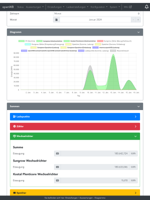

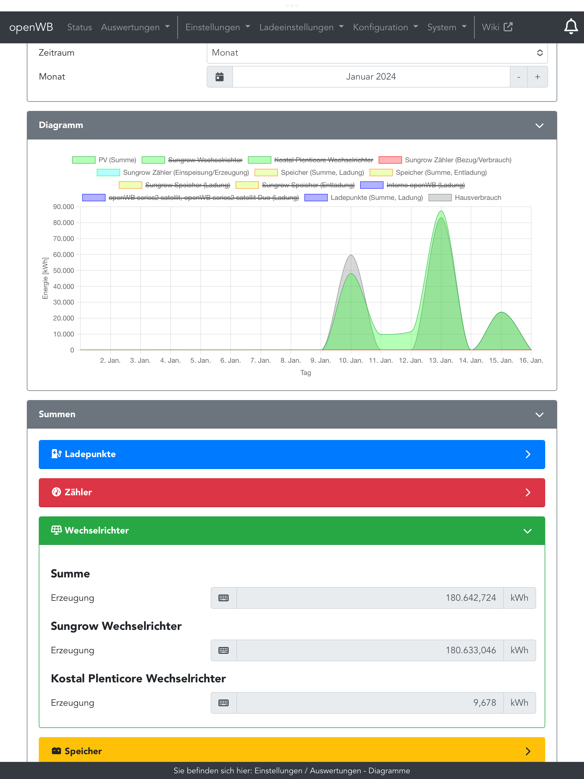

Seit dem Update aufs Januar-Update funktioniert das Laden zum variablen Stromtarif unter Software 2, danke!
Allerdings habe ich PV-Erträge bei einem meiner beiden Wechselrichter die mich eigentlich glücklich machen sollten. Allerdings zählt nur die OpenWB so. Der Stromzähler zeigt diesen Ertrag leider nicht an.
180642 KWh-Ertrag. Das wären über 14k€ Ertrag im Monat. Da brauche ich nicht mehr arbeiten zu gehen

Ja, man muss halt wissen, was man macht. Letztlich sind Deine iobroker-Einstellungen ursächlich und nicht openWB.KaiGo hat geschrieben: Mo Jan 15, 2024 6:00 pm Ok. Ich habe den Adapter im ioBroker gestoppt. Doe genannten Häkchen waren auch gesetzt. Vermutlich per Default und wenns funktioniert, fasst man die ja nicht an. Ich habe die OpenWB zurückgesetzt und alles wieder eingestellt und Datenimport erledigt. Fehlen dann halt zwei Tage, was solls. Ich hoffe sie läuft dann jetzt stabil.
Zukünftig wird openWB dort sicher noch nachrüsten, um sich vor Fremdsteuersystemen besser zu schützen, aber das braucht noch etwas, weil auch neue features entwickelt werden (z. B. strompreisbasiertes Laden).

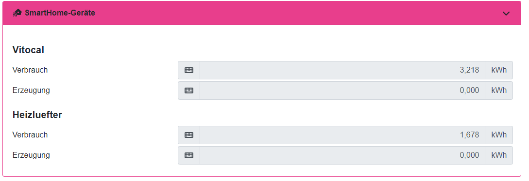

Ich habe geister soc's. ev0 und ev15 gibt es, alle anderen sind anzeigeleichen
durch diese leichen kann ich beim handy im hochformat den hausverbrauch nicht mehr ausschalten weil der platz über der tabelle wohl nicht ausreichend ist.
weiterhin ist der zähler ertrag völlig daneben weil speicherentladung als negativer ertrag gezählt wird (kostal plenticore+byd+ksem)
siehe viewtopic.php?p=90341#p90341 , der bug das nach einem update der export zähler nicht mehr über 0wh geht bis man den ksem aus der konfig löscht hat sich bis heute auch durchgezogen.

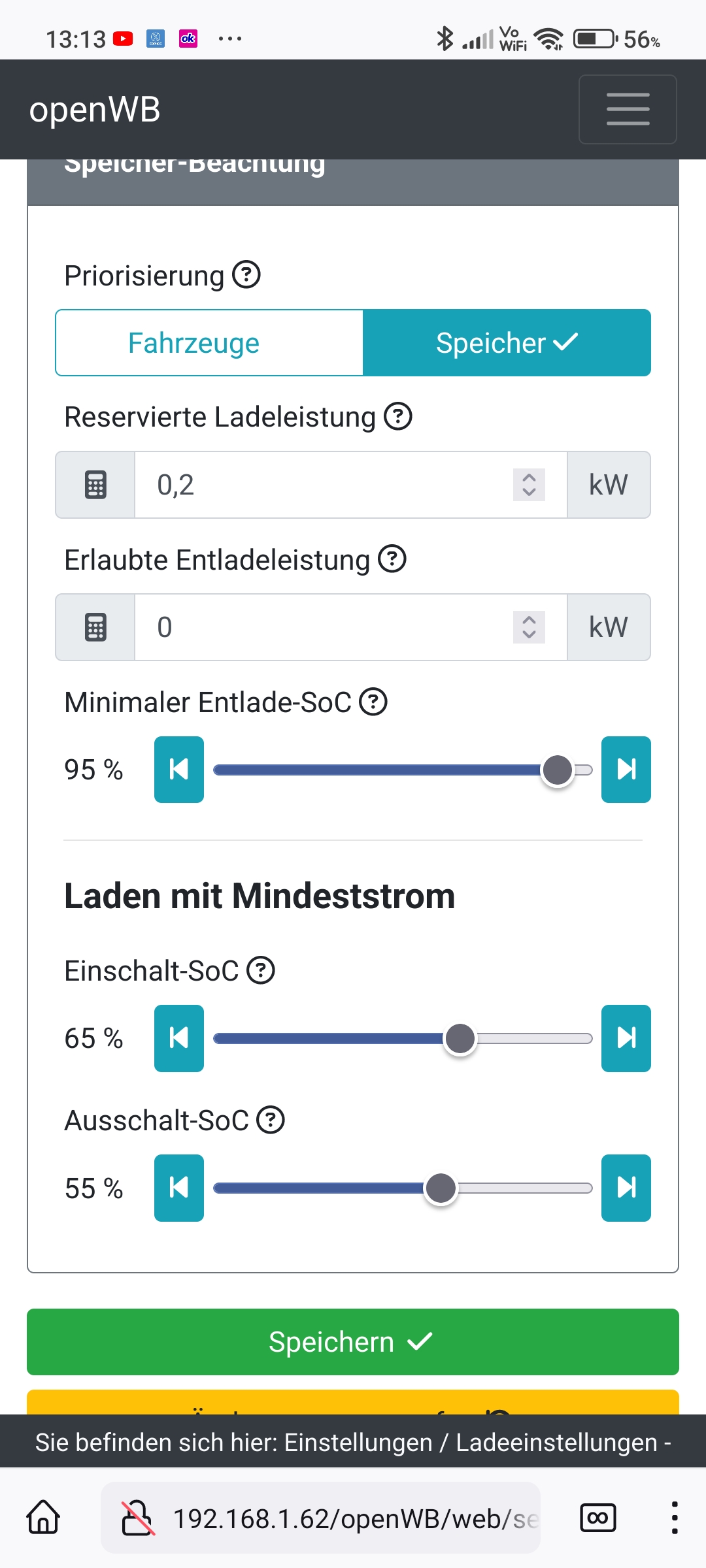

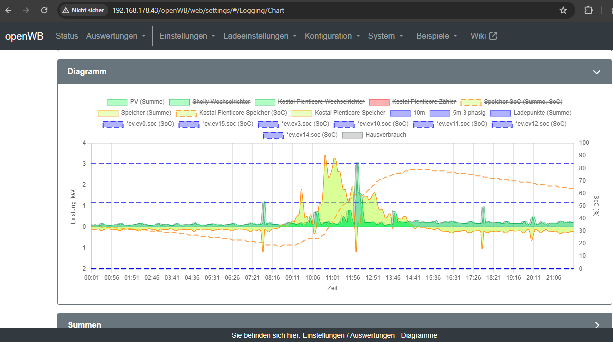

Heute schien erstmalig so viel Sonne, dass ich den PV Überschuss gut testen konnte.
Ergebnis: PV Laden startet, obwohl der mindest SoC Speicher noch nicht erreicht ist. Das Fahrzeug wird dauerhaft mit 1,4kW geladen.
Hier meine Einstellungen: SoC Speicher bei 60%
Überschuss ca. 3kW
Vorrang PV: Speicher
Überschuss ca. 3kW
- Beiträge: 8746
- Has thanked: 182 times
- Been thanked: 207 times
Re: Rückmeldungen 2.1.2 Release Patch 1 & Patch 2
Ich würde die hellblau hinterlegte Statusmeldung prüfen. Sieht aus, als wäre Deine PV-Leistung im Abschaltprozess hochgegangen, so dass die Abschaltung temporär aufgehoben wird.

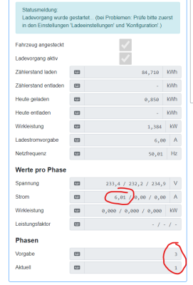

Ich habe heute mal meine OpenWB Standard+ auf SW2 (zuerst neuester Build aus dem Release-Branch, danach bin ich auch auf master geswitched) upgedatet.
Dabei habe ich einen kleinen Bug festgestellt:
Bei mir fehlt im Status die Wirkleistung:
Außerdem stimmt die Anzeige nicht, nachdem evcc von 3 auf 1 Phase gewechselt hat. Vorgabe steht dann immer noch auf 3, obwohl schon korrekt auf 1 tatsächliche Phase umgestellt wurde und auch nur noch 1-phasig geladen wird:
