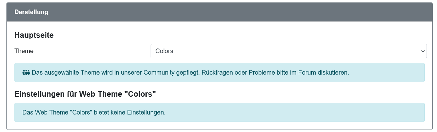

Nicht Color fürs Display aktivieren sondern Color für die Hauptseite.Also einfach das Colors-Theme für das Display aktivieren
Dann kann man im Browser die Einstellungen vornehmen die ich gepostet habe.

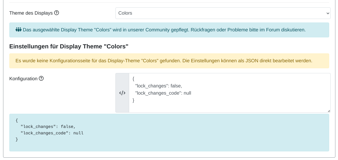

auf der Hauptseite nutze ich "Colors" schon lange. Für das Display würde ich es auch gerne ausprobieren. Wenn ich das unter "Einstellungen --> optionale Hardware" aktiviere, erhalte ich aber folgende Meldung:
Danke!
Philip
Wo finde ich denn eine Erklärung, wie ich die Einstellungen hier vornehmen kann? Ich stelle mir eine Art Standard-Konfiguration vor, mit der Möglichkeit, die dann anzupassen...Es wurde keine Konfigurationsseite für das Display-Theme "Colors" gefunden. Die Einstellungen können als JSON direkt bearbeitet werden.

Re: Colors-Theme f. Display
Hallo Philip,
Beim Display-Colors-Theme gibt es derzeit (noch) keine Einstellungsmöglichkeiten.
Du kannst einfach das Colors-Theme aktivieren und auf „Save“ klicken, dann sollte es sich umstellen.

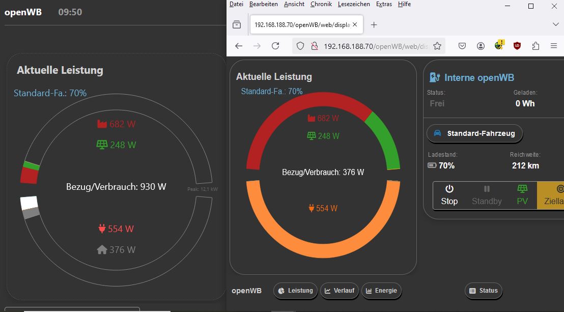

Hallo electron,
ich bin aktuell mit der Version Release 2.1.6-Patch.1 unterwegs.
Irgenwie werden die Werte für Hausverbrauch und Bezug in der WEB und Displaydarstelung anders angezeigt (siehe Bild).
Ich vermute mal, dass dies nicht gewollt ist.
P.S. Mir ist gerade noch aufgefallen, wenn ich die Displayseite aktualisiere ist es für ca. 1 Sekunde richtig dargestellt und springt dann in diese "falsche" Darstellung.

electron
- Beiträge: 1185
- Has thanked: 1 time
- Been thanked: 133 times
Hm, irgendwie fehlt auf dem eigebauten Display im unteren Bogen der Hausverbrauch, dafür fehlt im summarischen Wert in der Mitte der Verbrauch der Smarthome-Geräte.
Danke für den Hinweis. Ich muss mal sehen, ob ich das hier nachstellen kann.
