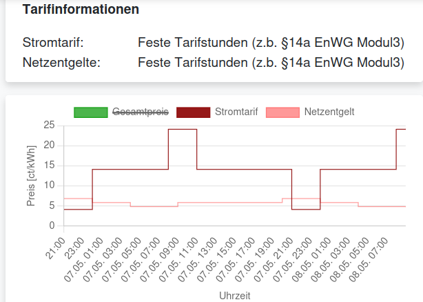

QuisaZaderak hat geschrieben: Mi Mai 06, 2026 4:44 pm https://paste.openwb.de/5w6KKRaPOcVVJks
Ich kann das Problem leider auch nicht nachvollziehen. Bei Mir sieht es so aus:
Kannst Du bitte noch deine Tarifkonfiguration(en) posten?
Ich habe Dein Log mit dem Code abgeglichen und muss leider sagen, dass der Fehler gar nicht auftreten kann. :?
Mir ist klar, dass die Existenz des Fehlers dem widerspricht, aber der Fehler ist, dass die Liste der Netzentgeltpreise leer ist, jedoch wird die entsprechende Codestelle, die den Fehler wirft, nicht ausgeführt, wenn das der Fall ist, weil es vorher geprüft wird ob die Liste leer ist.
Ich denke, dem Problem, warum diese Liste an der betreffenden Codestelle leer ist kann man nur mit mehr Logausgaben auf Deinem System auf die Spur kommen. Dazu müsste der Support den Code auf Deiner Box erweitern. Ich denke, dass wird wohl eher nicht passieren...
Als kurzfristige Alternative würde ich Dir empfehlen, Stromtarif und Netzentgelte selbst zusammen zu rechnen, nur den Stromtarif mit den Summen zu konfigurieren und die Netzentgeldkonfiguration zu löschen.
bye
TW

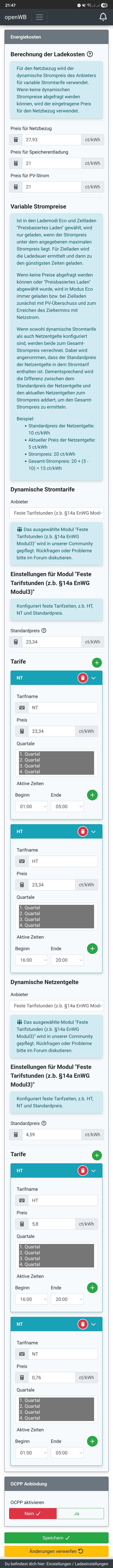

Hier die Einstellungen
(1.73 MiB) Noch nie heruntergeladen
2x openWB series2 standard+ 11kW | 4,83 kWp PV | Kia EV6 GT (MJ2024) | Cupra Born 77kWh (MJ2025) | (ehem Audi e-tron 55 (MJ2020))

QuisaZaderak hat geschrieben: Mi Mai 06, 2026 7:49 pm Hier die Einstellungen Screenshot_20260506_214710_Edge.jpg
NT und HT sind beim Stromtarif auf den selben Standardpreis konfiguriert, also eigentlich unnötig.
Das sollte zwar kein Problem sein, zeigt aber zwei Lösungsmöglichkeiten...
bye
TW

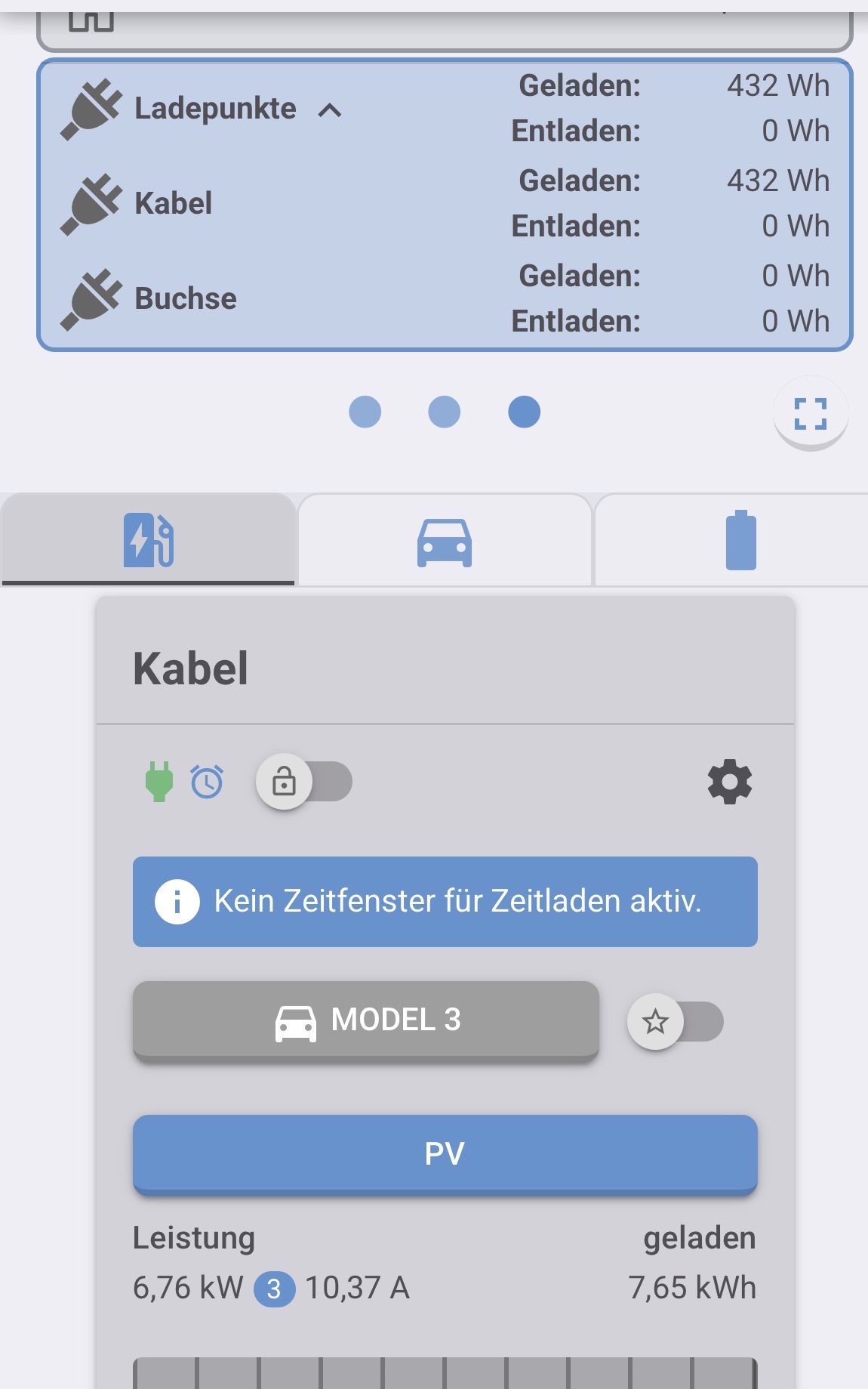

Im Koala-Theme ist die Anzeige der geladenen kWh nicht stimmig. In den Tagessummen steht was anderes als im Ladepunkt. (Wo die paar Wattstunden in der Tagessumme herkommen, kann ich mir auch nicht erklären. Gestern abend wurden 7kWh per Sofortladen geladen, aktuell läuft PV. Wenn die Energie im Ladepunkt ein Update bekokmt, wird der Zahler in der Tagessumme nicht erhöht. Der Tageszähler steigt mit der Zeit, aber zuwenig)
Im Classic-Theme zeigt der Tageszähler die selben daten wie im Koala. Der Ladepunkt zählt aber die im aktuellen Ladeabschnitt geladene Energie.
Beiträge: 10313
Has thanked: 185 times
Been thanked: 428 times
Re: Rückmeldungen openWB software2 2.2.0
@gero
ins blaue geraten, ist das eine geladen seit anstecken und das andere geladen seit heute (nach 00:00)?
Beiträge: 5211
Has thanked: 75 times
Been thanked: 381 times
Das ist das einzige sinnvolle, was es sein könnte. Wobei die 0:00 auch die Abgrenzung zwischen dem gestrigen Sofortladen mit kWh-Begrenzung 1und dem heutigen PV-Laden sein könnte. Abgesteckt wurde dazwischen nicht. Aber der Lademodus wurde mit der Sonne von Sofort auf PV umgestellt.
