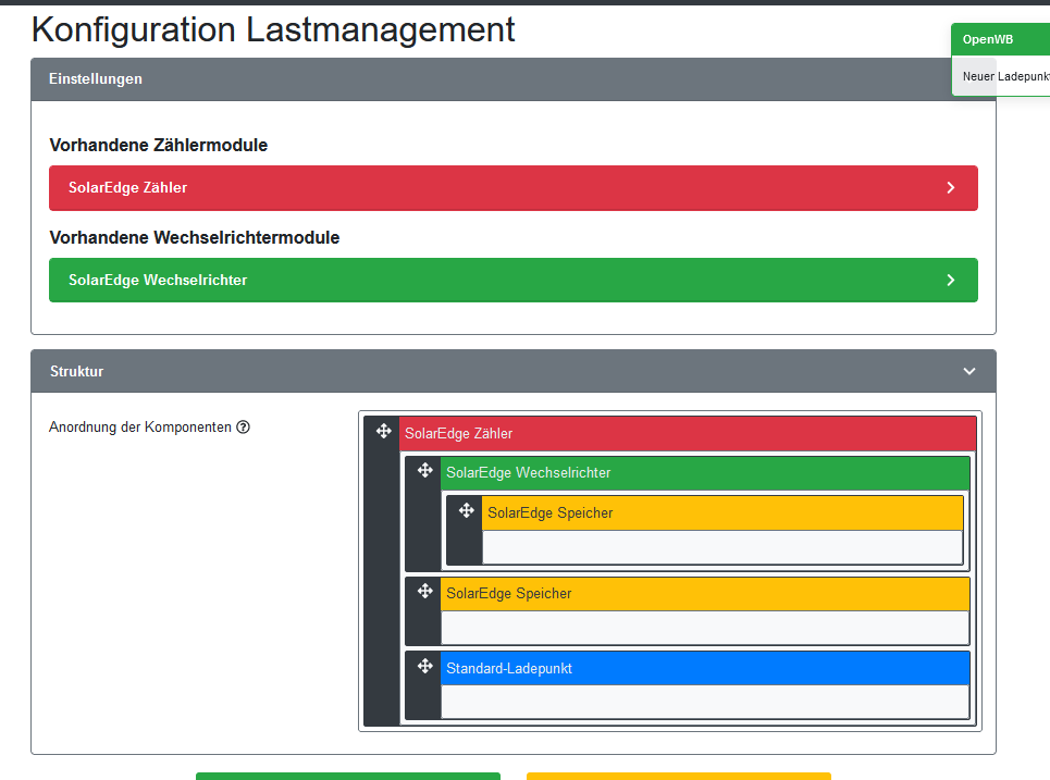

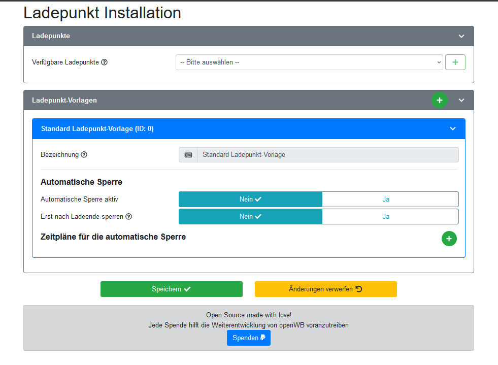

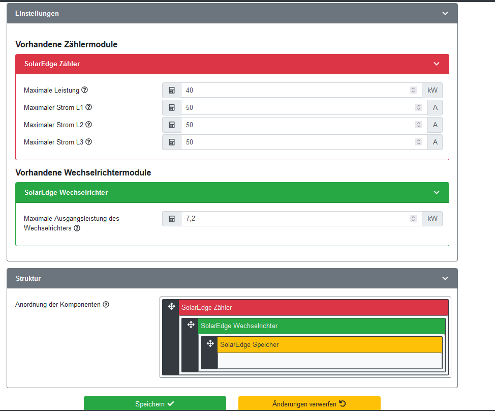

Hallo Zusammen.
Kann ich für den Ladepunkt bestätigen
Den gleichen Fehler gibt es aber auch z.B. für den Speicher.
Wurde er einmal aufgenommen und danach wieder gelöscht, erscheint der Speicher weiterhin in der Struktur und wird dort nicht gelöscht. es gibt auch keine Möglichkeit ihn dort zu löschen.
So hatte ich unbemerkt in der Struktur zwischendurch 5 Batteriespeicher, die ich in der Struktur munter verschiedentlich anordnen kann. Alle Messungen werden damit natürlich auch verfälscht.
Habe openWB 2.0 daher neu installieren müssen
Habe heute festgestellt, dass mit der Erstellung einer Ladestelle zusätzlich in der Struktur auch noch mal ein Speicher angelegt wird.
Ich denke das erklärt, warum ich, wie oben beschrieben, so viele Speicher in der Struktur hatte.
anbei zur Fehlersuche entsprechende Logs und Sreenshots
vor der Einrichtung der LS:
nach der Einrichtung der LS
OWB__2_0_12_11_nach_LS1_Einrichtung.txt
(984.24 KiB) 137-mal heruntergeladen
Thomas
