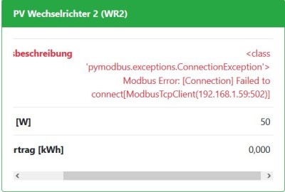

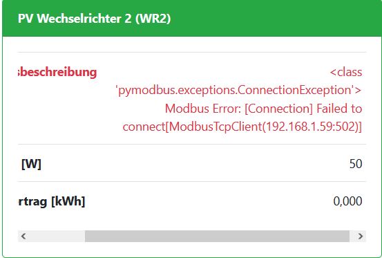

Wenn ich das 2.PV-Modul anlege, nehme ich den Victron MPPT. IP-Adresse wie das Cerbo GX.
Modbus-ID standardmäßig bei Victron 502.
Im Status erhalte ich diese Fehlermeldung:

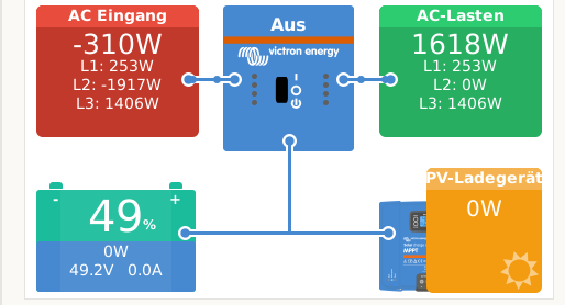

vonhof,
ich glaube, dein Victron-System ist nicht korrekt konfiguriert.
Dein Screen vom Cerbo zeigt 0W PV, 1618W AC-Lasten und gleichzeitig 310W Einspeisung. Der Speicher wird weder geladen noch entladen.
Das ist nicht plausibel und folglich wird die openWB auch falsche Daten bekommen.

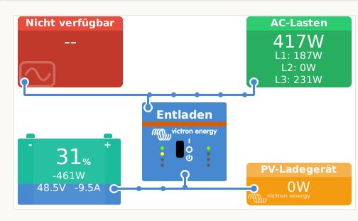

vonhof
Beiträge: 126
Registriert: Do Sep 03, 2020 6:23 am
Re: Victron-Integration
Beitrag von vonhof »
Jetzt schauts so aus.
