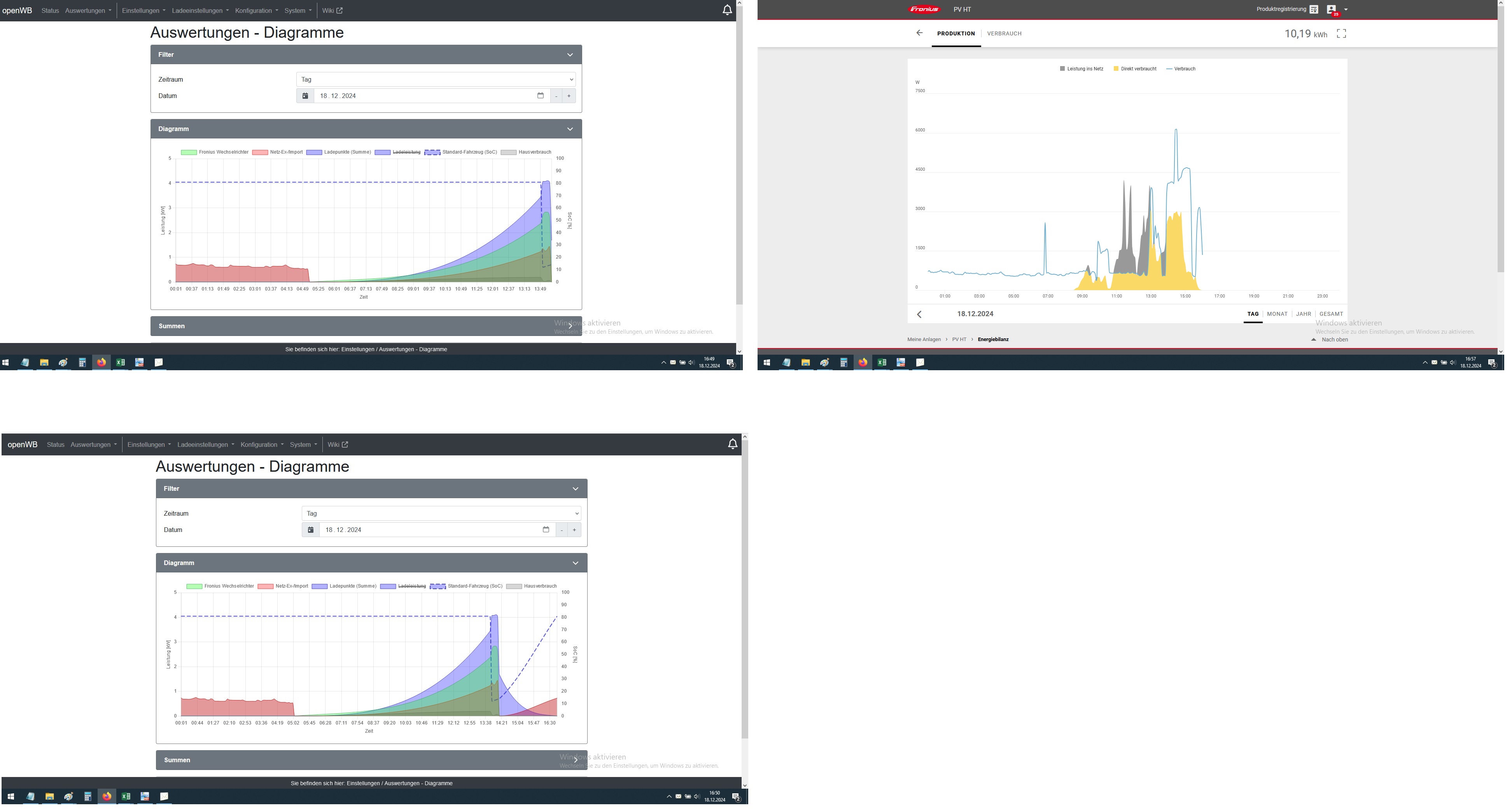

kann mir jemand sagen, warum bei PV Laden nicht auf 0 geregelt wird, habe auf "Ausgeglichen" eingestellt und es wird immer bis zu 300W eingespeist?
auch wenn ich auf Bezug stelle wird nicht auf Bezug geregelt... habe das Problem seit dem letztem update auf 2.1.6. Release 1
was wurde in der PV Regelung geändert?

Habe eben dieses ungewönliche Diagramm gesehen. Geladen habe ich seit ca. 14 Uhr, davor aber sicher nicht.
Das Ladeprotokoll ist leer, nichts vom Laden zw. 14 bis 15:20 zu sehen!
(Meinen Fehler hatte ich heute wieder mal: Box war vor dem Laden nicht erreichbar und das Display aus, nach Aus- und Einschalten des Automaten in der Box war sie wieder da, während des Ladens war sie - das erste Mal - wieder nicht erreichbar)
Gestern habe ich das Update von 2.1.6 auf 2.1.6-Patch.1 durchgeführt. Kann es daran liegen?
(585.1 KiB) Noch nie heruntergeladen
