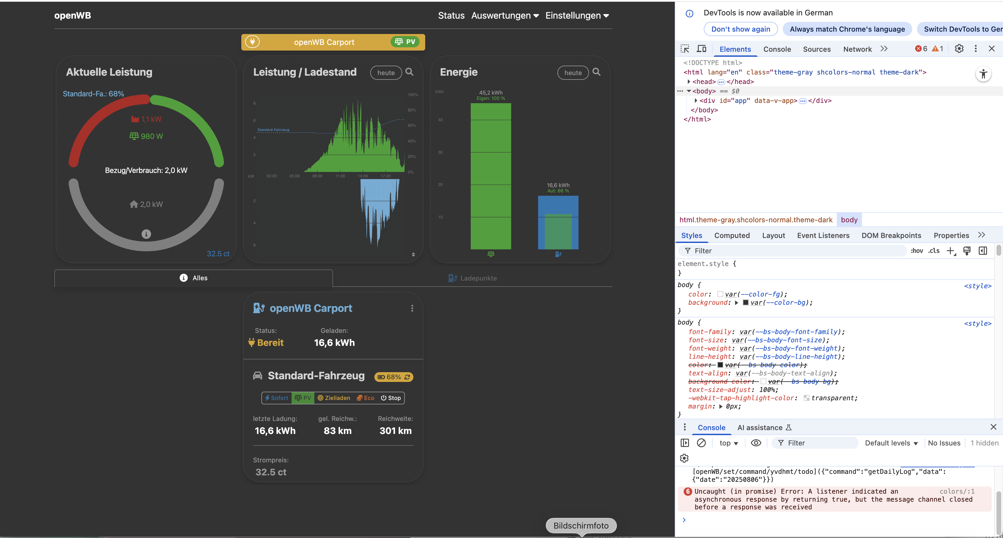

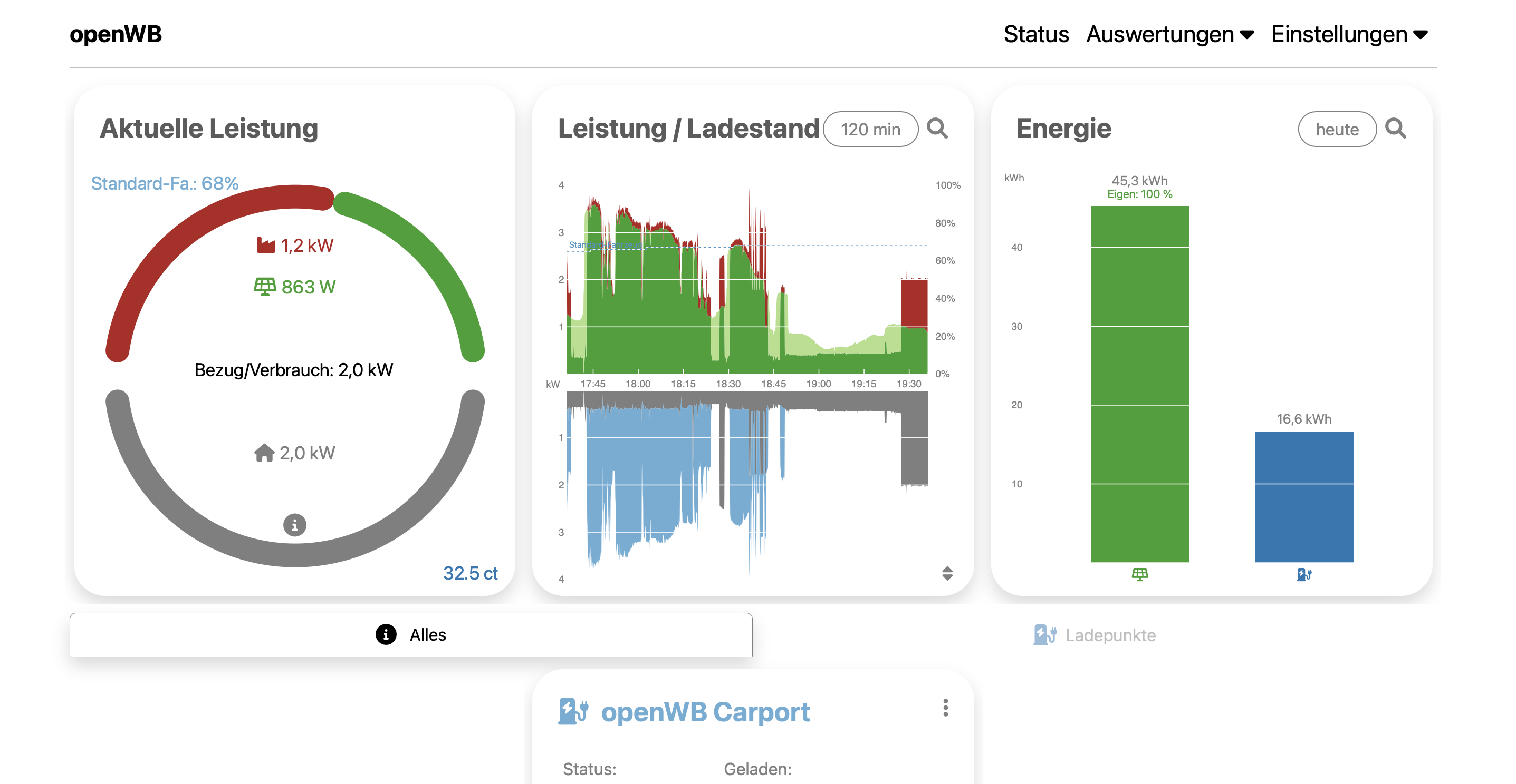

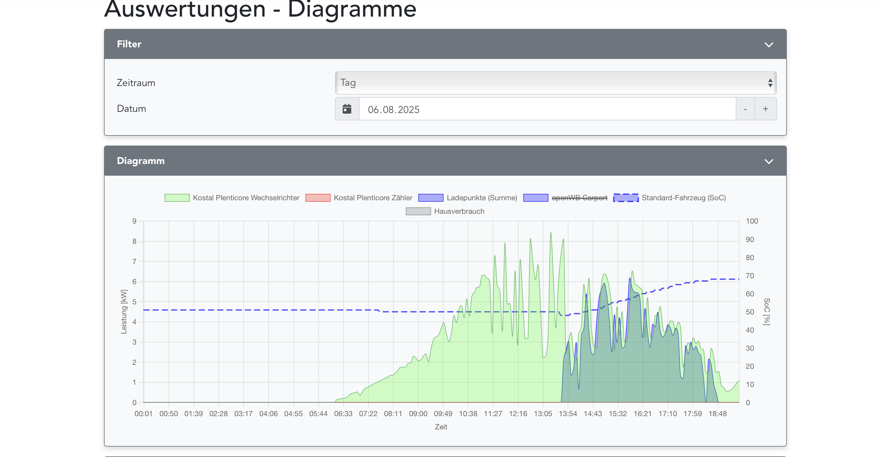

Hallo Electron,
vielen Dank für Deine Hilfe!
Hier die gewünschten Infos/Screenshots.
(464.64 KiB) Noch nie heruntergeladen
(511 KiB) Noch nie heruntergeladen
(759.01 KiB) Noch nie heruntergeladen
Ein Fehler in der Konsole konnte ich entdecken; aber ob der relevant ist weiß ich nicht.
Unter Theme Standard bei der Tagesansicht sehe ich die Verbrauchswerte leider auch nicht.
Beim Colors bei 120 Minuten sehe ich die Verbrauchswerte.
Alles irgendwie "komisch"..
Danke für die Hilfe!
electron
Beiträge: 1189
Been thanked: 136 times
Re: Colors-Theme 2.0
Beitrag von electron »
Danke!
Das Colors-Theme verwendet die gleichen Werte wie die Tagesansicht im Standard, und die Fehlermeldung zeigt, dass bei der Lieferung dieser Werte ans GUI ein Fehler auftritt. Du könntest die folgenden Dinge probieren:
- Schauen, ob die Logdaten existieren und vollständig sind. Du kannst sie im Browser mit http://<oenwb-name im Netz>/openWB/data/daily_log/20250806.json aufrufen. Dort sollte eine relativ grosse JSON-Datei sein, die alle Werte im Viertel-Stunden-Abstand enthält.
- Im Log der OpenWB selbst schauen, ob Fehler angezeigt werden. Vielleicht hat ja ein Fehler bei einer einzelnen Komponente dazu geführt, dass das Log nicht korrekt geschrieben wurde
- Die openWB neu starten. Vielleicht hat ja der MQTT-Server ein Problem
- Ein Ticket beim offiziellen Support eröffnen, mit den fehlenden Daten in der Tagesansicht im Standard-Theme als Beleg. (Mit dem Colors-Theme kann der Support nichts anfangen).
Ich hoffe das Dir das weiterhilft!
