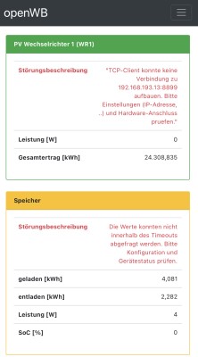

@yankee hast du dir das mal angeschaut? Dadurch das ich mal den falschen WR in PV1 WR rein gespeichert habe, und ich nun aber den richtigen drin habe, wird der alter nicht überschrieben und der Fehler bleibt vorhanden.
Das gleiche verhält sich beim Speicher von Sonnen
Das vermute ich mal.
Hänge mal den Log vom PV mit rein.
Vielleicht hat einer mal zeit es zu fixen bitte.
 modules.common.fault_state.FaultState: ('TCP-Client konnte keine Verbindung zu 192.168.193.13:8899 aufbauen. Bitte Einstellungen (IP-Adresse, ..) und Hardware-Anschluss pruefen.', <FaultStateLevel.ERROR: 2>)     " aufbauen. Bitte Einstellungen (IP-Adresse, ..) und " + "Hardware-Anschluss pruefen.") from e   File "/var/www/html/openWB/packages/modules/common/modbus.py", line 87, in __read_registers     return self.__read_registers(self.delegate.read_input_registers, address, types, **kwargs)   File "/var/www/html/openWB/packages/modules/common/modbus.py", line 121, in read_input_registers     return self.client.read_input_registers(0x0004, ModbusDataType.FLOAT_64, unit=self.id) * 10   File "/var/www/html/openWB/packages/modules/common/mpm3pm.py", line 70, in get_counter     self.__process_error(e)   File "/var/www/html/openWB/packages/modules/common/mpm3pm.py", line 72, in get_counter     counter = self.__client.get_counter()   File "/var/www/html/openWB/packages/modules/openwb_flex/inverter.py", line 41, in update     self._components[component].update()   File "/var/www/html/openWB/packages/modules/openwb/device.py", line 43, in get_values Traceback (most recent call last):  The above exception was the direct cause of the following exception:  pymodbus.exceptions.ConnectionException: Modbus Error: [Connection] Failed to connect[ModbusTcpClient(192.168.193.13:8899)]     raise ConnectionException("Failed to connect[%s]" % (self.__str__()))   File "/usr/local/lib/python3.5/dist-packages/pymodbus/client/sync.py", line 107, in execute     return self.execute(request)   File "/usr/local/lib/python3.5/dist-packages/pymodbus/client/common.py", line 125, in read_input_registers     address, number_of_addresses, **kwargs)   File "/var/www/html/openWB/packages/modules/common/modbus.py", line 77, in __read_registers Traceback (most recent call last): 2021-12-06 20:26:07: PID: 1513: PV-Kit: FaultState FaultStateLevel.ERROR, FaultStr TCP-Client konnte keine Verbindung zu 192.168.193.13:8899 aufbauen. Bitte Einstellungen (IP-A

RemiRem hat geschrieben: So Dez 19, 2021 10:45 am@yankee hast du dir das mal angeschaut? Dadurch das ich mal den falschen WR in PV1 WR rein gespeichert habe, und ich nun aber den richtigen drin habe, wird der alter nicht überschrieben und der Fehler bleibt vorhanden.
Sorry, ich kann nicht folgen. Was wird nicht überschrieben? Sind wir noch bei der WR-Leistung auf der Startseite? Oder geht es nur um die Fehlermeldung, die noch da steht obwohl sie nicht mehr aktuell ist?
RemiRem
Beiträge: 133
Registriert: So Nov 14, 2021 9:45 am
Beitrag von RemiRem »
yankee hat geschrieben: So Dez 19, 2021 10:56 am
Es geht „nur“ um die Meldung die da steht.
Der WR und der Speicher liefert die Daten aus.
Ich weis, es ist nicht tragisch aber eben nicht schön anzusehen.
Und falls es mit einem kleinen update behoben werden kann, würde ich mich sehr freuen.

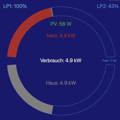

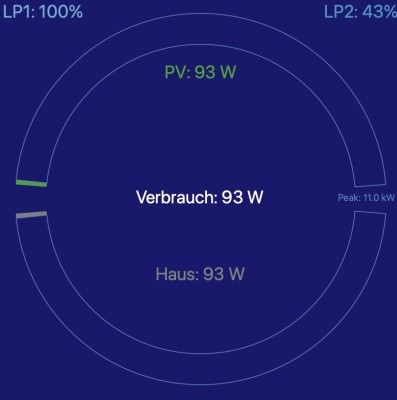

Bei mir ist das mit den aktuellen nightly auch so, dass ich keine Verbrauchswerte mehr habe. Angeblich ist der Verbrauch genau der PV-Leistung, was aber natürlich nicht stimmt.
Nach downgrade auf die Beta, sieht das wieder so aus:
BuzzLightyear hat geschrieben: So Dez 19, 2021 1:23 pm Bei mir ist das mit den aktuellen nightly auch so, dass ich keine Verbrauchswerte mehr habe. Angeblich ist der Verbrauch genau der PV-Leistung, was aber natürlich nicht stimmt.
Wenn Hausverbrauch = PV ist, kommen keine EVU- Werte, da Hausverbrauch berechnet wird.
Schau mal unter Status/EVU was dort kommt.
Gerne Screen aller Statuswerte hier her.
Was ist für EVU konfiguriert bzw. installiert?

RemiRem hat geschrieben: So Dez 19, 2021 11:00 am @yankee hast du dir das mal angeschaut? Dadurch das ich mal den falschen WR in PV1 WR rein gespeichert habe, und ich nun aber den richtigen drin habe, wird der alter nicht überschrieben und der Fehler bleibt vorhanden.
OK, verstehe, du hast nicht nur die IP-Adresse verstellt, sondern einen ganz anderen WR-Typ drin gehabt.
Bei den "neuen" WR-Modulen gibt es diesen Fehlerstatus. Wenn ein Fehler auftritt wird dieser gesetzt und wenn es wieder funktioniert geht der Status weg. Das SMA-Modul ist zwar schon etwas modernisiert im Vergleich zu vorher, aber es ist noch nicht auf das neue Paketsystem umgeschrieben und macht daher mit dem Status nichts. Weder wird da ein Fehler kommen wenn was nicht passt, noch der Fehler verschwinden wenn es geht.
Ohne es getestet zu haben oder es zu wissen: Ich würde erwarten, dass der Fehler verschwindet, wenn du die openWB neu startest. Oder du kannst per Modbus die Topics openWB/set/pv/1/faultStr=Kein Fehler. und openWB/set/pv/1/faultState=0 setzen.
