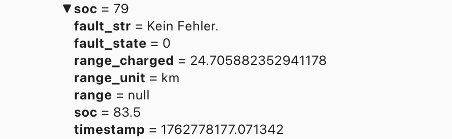

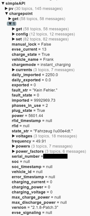

Habe keine Pro sondern eine Standard+. Ja, der SoC steht immer auf "none". Egal ob ein Fahrzeug angeschlossen ist oder nicht. Und auch wenn ein Fahrzeug läd steht dort immer noch "none".openWB hat geschrieben: Mo Nov 10, 2025 7:04 am Ist das auch der Fall wenn ein Fahrzeug an deiner openWB Pro hängt?

soc und soc_timestamp kommt in dem Fall aus der Pro.
Wir führen hier nun infos aus Ladepunkt und auch aus den Profilen zusammen.
Folglich müssten wir hier noch Klarheit schaffen was angezeigt und wie benannt werden soll.
Vorschläge?
Vorschläge?

vehicle_id wider rum kommt aus dem chargepoint - sofern es eine Pro(+) ist.
Ich habe den PR mal erweitert:
https://github.com/openWB/core/pull/2914
der Soc heißt nun pro_soc bzw. pro_soc_timestamp
Zusätzlich kommt nun aus dem vehicle soc/ mit soc und den übrigen Parametern.
Wiki:
https://wiki.openwb.de/doku.php?id=open ... adezustand
Einwände?
Wiki:
Einwände?
