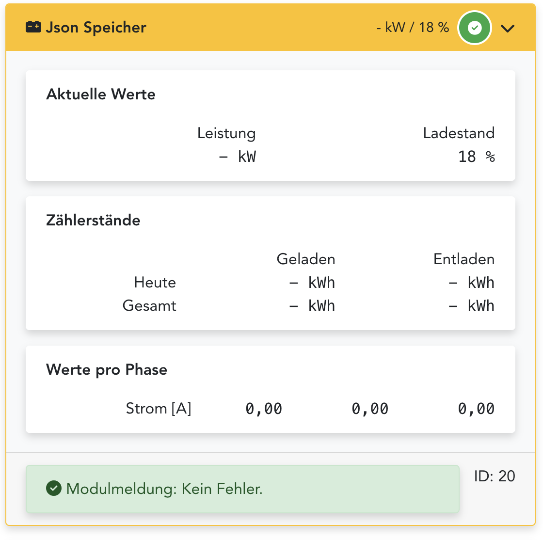

Danke! Hat mir weitergeholfen. Bei mir läuft die aktuelle 2.1.9.
Ich habe es nun hinbekommen, dass das Modul fehlerfrei erkannt wird und die beiden Werte (Ladestand und Leistung) angezeigt wird.
Jetzt wäre es noch das i-Tüpfelchen, den Speicher aktiv über die OpenWB anzusteuern. Das ist vermutlich aber schwierig zu realisieren, da der Indevolt über die App nur über die vorgegebenen Modi gesteuert werden kann und die scheinen mir recht strikt zu sein, oder?
Bin leider nur Anwender und kann aktiv zur Integration in OpenWB nichts beitragen. Testen könnte ich natürlich, falls sich irgendjemand der Sache annehmen würde.
