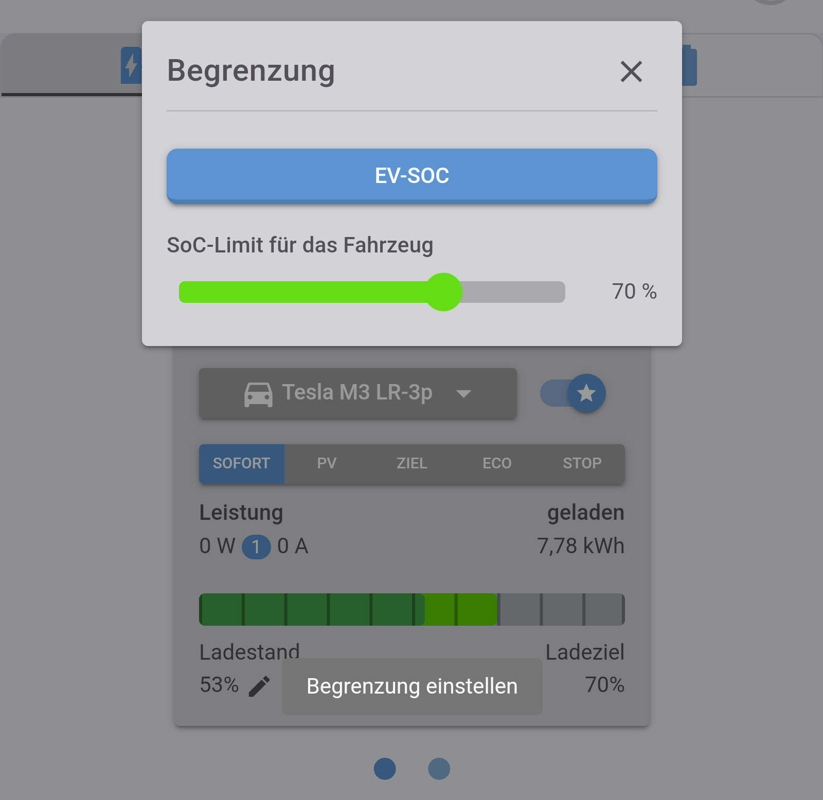

Ich nutze den Modus "Sofortladen" nicht oft - aber im Koala Theme kann keine Begrenzung wie SoC eingestellt werden...
Bildschirmfoto 2026-04-17 um 11.49.02.jpg (64.08 KiB) 1208 mal betrachtet

kai9555 hat geschrieben: Fr Apr 17, 2026 9:50 am Ich nutze den Modus "Sofortladen" nicht oft - aber im Koala Theme kann keine Begrenzung wie SoC eingestellt werden...
Klick mal auf der main direkt auf den SoC-Balken ;).
Um das 1. Submenü zu entschlacken, ist es auf die main gewandert. Müsste dort auch eine Flyover-Info geben.

Re: Rückmeldungen openWB software 2.2.0 Release Candidate 1
Beitrag von kai9555 »
Ahhh - danke. Find ich cool 😎 hätte ich nie „gefunden“
