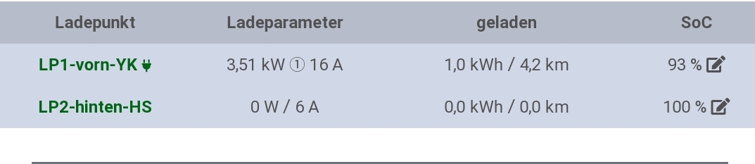

HSC hat geschrieben: Di Aug 31, 2021 2:09 pm ....muss gestehen, dass ich letztens immer nur auf LP 2 mit Berechnung geladen habe, LP 1 steht lfd. auf 100 %.
Kann ich aber morgen mal testen.....
Wäre gut, wenn du mal testen kannst. Mein 2. Ladepunkt ist gerade wegen Baumaterial nur schwer erreichbar. Da ist das Kabel zu kurz :lol:

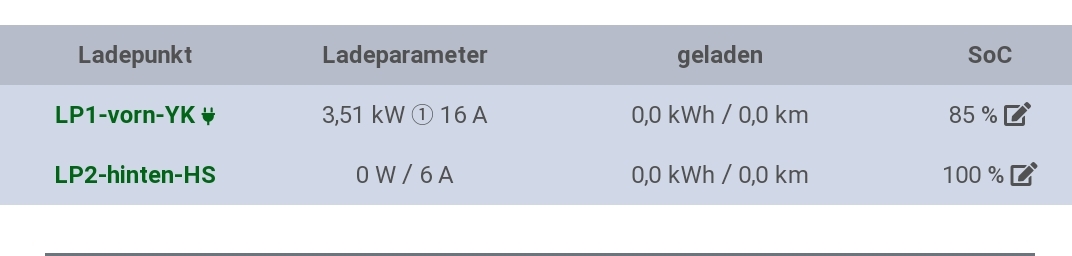

....eben getestet, Berechnung funktioniert, allerdings habe ich hier noch die 1.9.246 (2021-07-20 13:23:39 drauf.
Vlt. ziehe ich heute abend das Update noch drauf, dann schaue ich morgen nochmal.

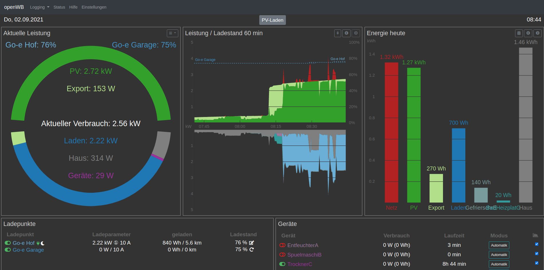

Update 1.9.248 (2021-08-31 19:00:19 ist installiert, bislang alles top.
Morgen nachmittag mehr zur Berechnung mit aktueller SW.
Re: Support: Manuell + Berechnung
Berechnung funktioniert auch mit aktueller nightly auf beiden LP.

HSC hat geschrieben: Mi Sep 01, 2021 2:57 pm Berechnung funktioniert auch mit aktueller nightly auf beiden LP.
Danke für deine Untestützung! Jetzt tut es bei mir auch. Hing wirklich mit dem "defekten" 2. Ladepunkt zusammen. Hatte beide am Start auf 74%.
Detailergebnisse der Ladung dann später im Optimierung go-e-Modul-Thread.
