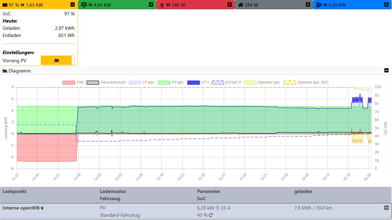

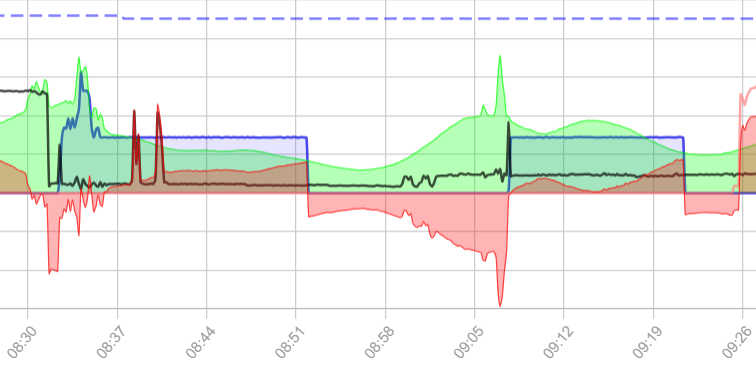

Beiträge: 1591
Has thanked: 115 times
Been thanked: 161 times
Re: Feedback openWB software2 2.1.0
Beitrag von ChristophR »
Ich habe gestern auf den aktuellen master gewechselt (2023-08-21 144308 +0200 [d7cb36f35]).
Die Abschaltschwelle scheint damit leider nicht mehr korrekt beachtet zu werden.
Ich war vorher auf der Version (2023-08-09 161144 +0200 [6cc9664a4]), da hat es noch fehlerfrei funktioniert.
Ich habe eine individuelle Regeleinstellung (min -0,75 bis max 0 kW), habe die als er nicht abschaltete mal kurz auf (min -0,5 bis 0) umgestellt.
Die Abschaltschwelle steht auf 0,05 kW.
Trotz deutlich mehr Bezug hat er nicht abgeschaltet, hier 2 Vorfälle:
Das zugehörige Log über den Zeitraum beider Vorfälle:
main.log
(7.79 MiB) 68-mal heruntergeladen
Für mich sieht es so aus, als wenn er erst ungefähr um den negativen Regelwert (-750W) als Bezug (also 750W) abgeschaltet hat.

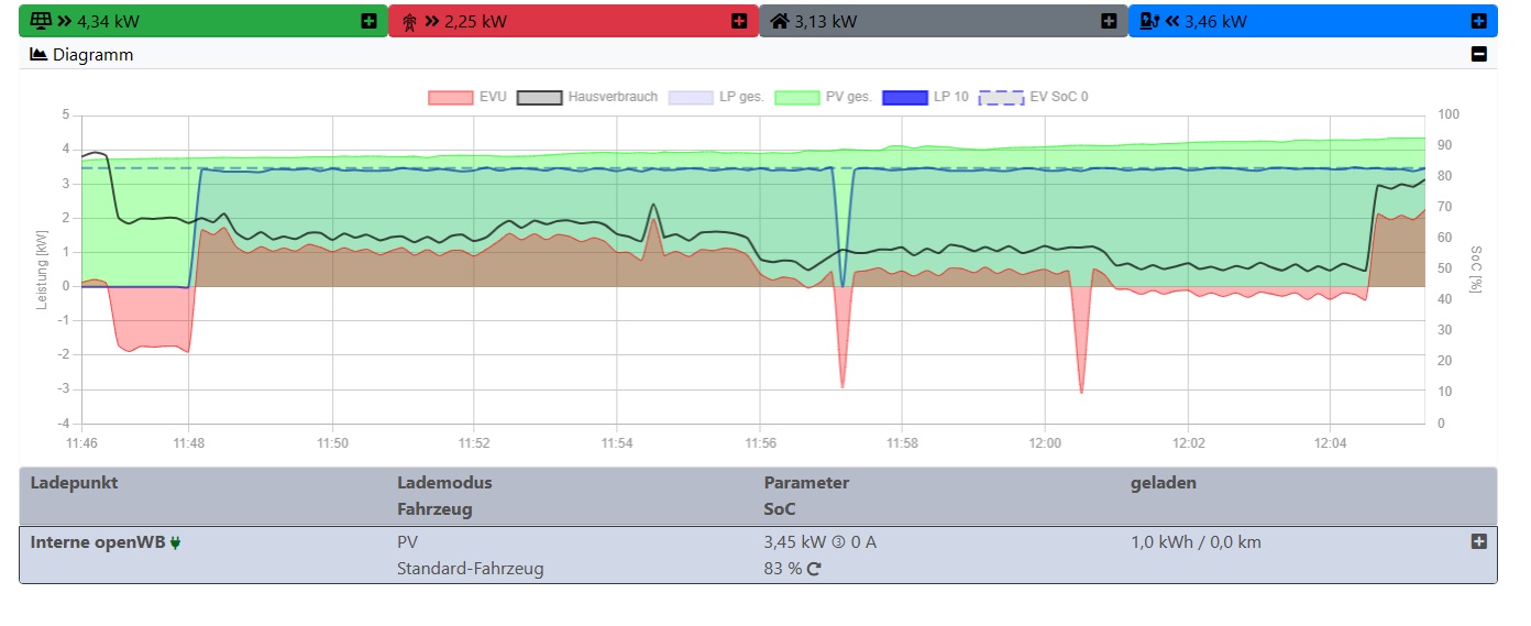

Seltsames Verhalten beim Laden mit PV.
Er lädt, zeigt aber bei Ampere 0 an.
Eigentlich soll openWB abschalten, da Netzbezug.

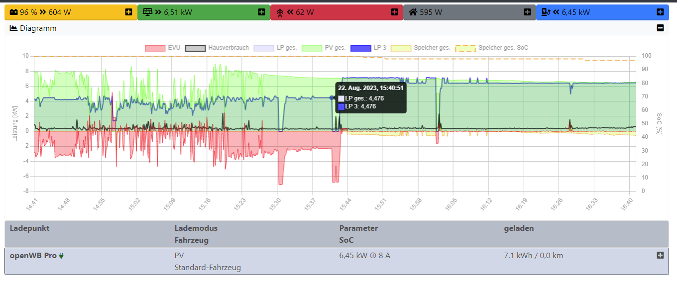

@mrinas: Danke für die Hilfestellung!
Hier nun das Log-File, als wieder ein Umschaltung 1p zu 3p stattgefunden hat mit der komischen Schaltspitze dazwischen:
Ich habe versucht, einen Zyklus davor mitzunehmen.
Um 15:40:41 startete die Umschaltung....
main(log) (2).txt
(310.02 KiB) 75-mal heruntergeladen

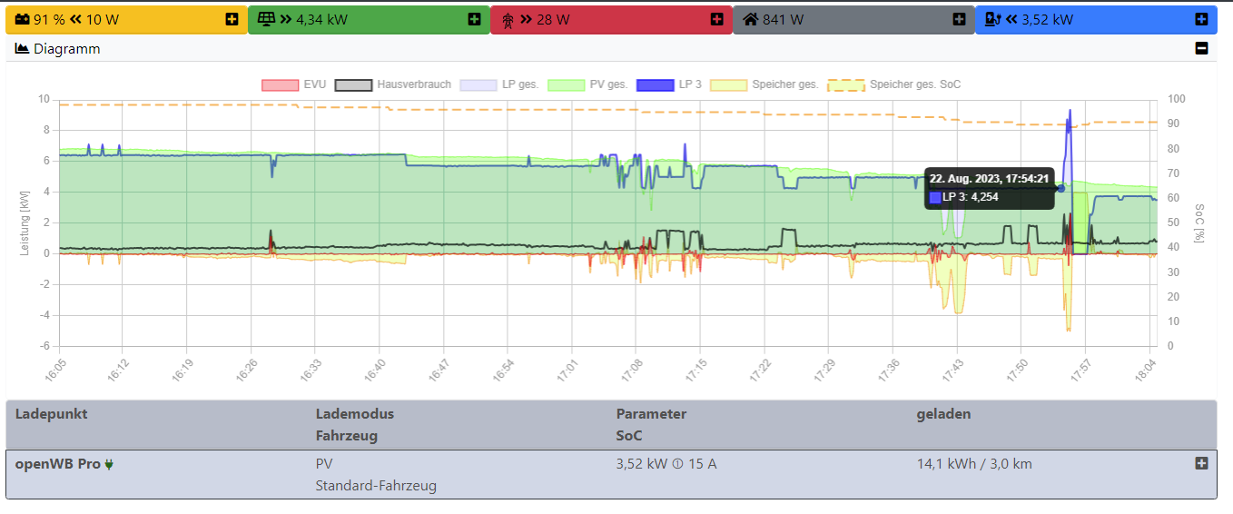

Außerdem habe ich sporadisch Ladeunterbrechungen ohne sichtlichen Grund für mich (16:01):
main(log) (3).txt
(140.54 KiB) 73-mal heruntergeladen

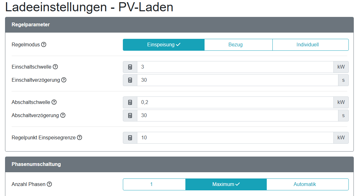

Und noch ein komisches Verhalten im Master von heute morgen:
Während PV-Laden mit 3p habe ich in den Ladeeinstellungen für PV-Laden die Phasenautomatik von Automatik auf 1 gestellt. Und promt gab es chaos beim Laden, denn er hat wie wild mit dem Strom hin- und hergesteuert, aber NICHT auf 1p umgestellt (siehe Peak ab 17:54 Uhr)
Ich habe dem Spuk dann durch umschalten auf STOP und anschließend wieder PV-Laden dann ein Ende bereitet...
