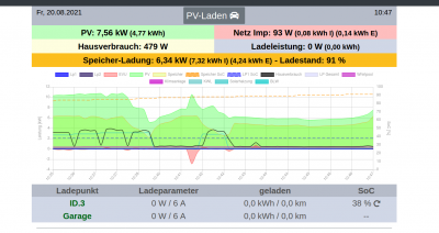

okaegi hat geschrieben: Do Aug 19, 2021 6:06 pm Hm... es ist wirklich nur die Kurve vom Hausverbrauch krumm.
Ich hab es richtig gesehen: Wenn du die Solarheizung (device 7) ohne sdm630 läuft ist der Hausverbrauch glatt. Wenn du den sdm630 nimmt hat es zacken. Hast du mehrere sfm6390 am gleichen elfin ? Kannst du testeshalber mal einen anderen sdm630 ausschalten ?
So habe den 2ten SDM630v2 raus genommen .
Hier die smarthome.log

Und das Graphbild dazu
Hat sich nicht viel geändert.
Und wann man nur die vom SDM630 gemessen Werte nimmt für den Graph und die Regelung im Hintergrund laufen lässt ?
Ich habe ja keine Ahnung .
Ich wollte nur darauf hinweisen .

Graphbild bringt nichts da er den Acthor jetzt nicht mehr einschaltet .
Er macht Ihn kurz Grün und dann gleich wieder Rot dann wieder Grün und wieder Rot ....
Aber er übermittelt keine Leistung mehr
Der AcThor würde aber noch was annehmen da die Temperatur noch nicht erreicht ist .
Es steht auch da
