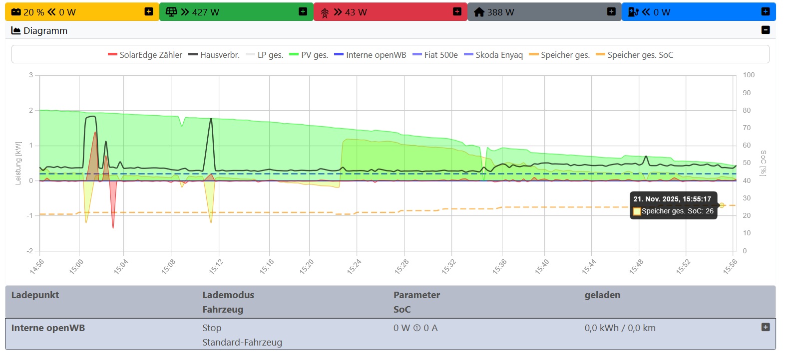

von Tado90
Unter Status wird der SOC, die Eingangs- und Ausgangsleistung korrekt angezeigt.
Im Diagramm bleibt der SoC immer auf 20% und die Ladung des Akkus auf 0 Watt.
Verfasst: Fr Nov 21, 2025 3:11 pm

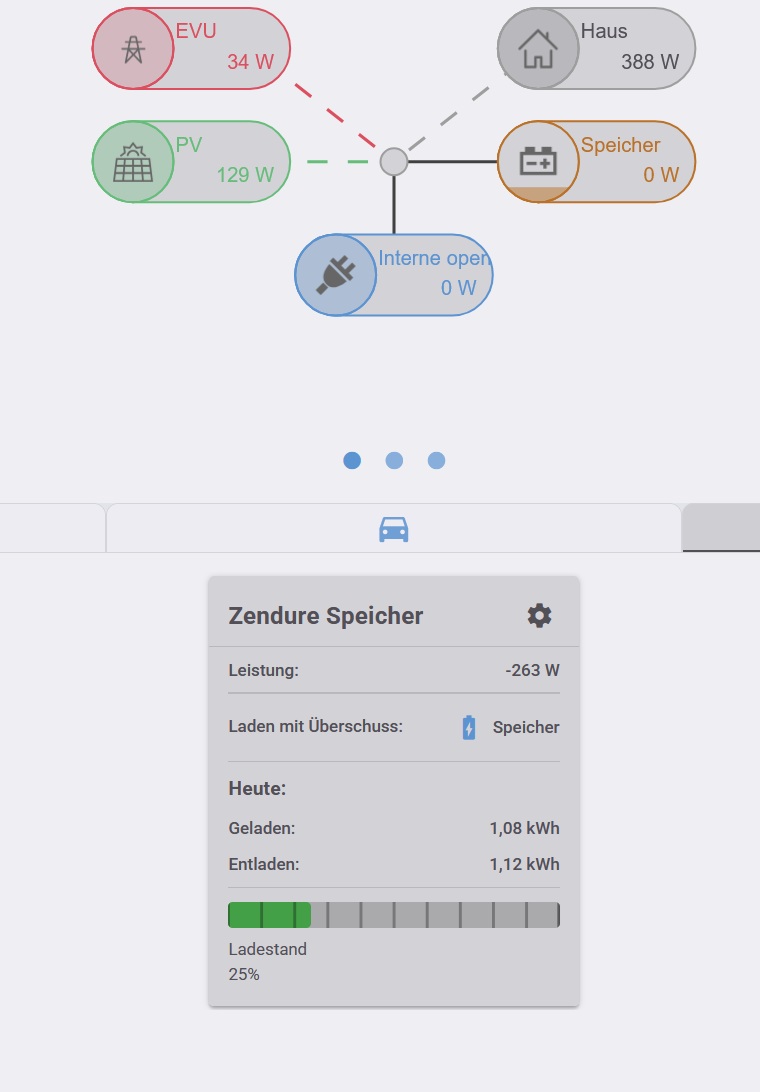

von aiole
Hast mal Koala probiert?
Verfasst: Fr Nov 21, 2025 3:16 pm
von Tado90
Jetzt ja. Dort wird es korrekt angezeigt.
Verfasst: Fr Nov 21, 2025 5:44 pm
von aiole
Im Energiefluss fehlt der Speicher aber (0W statt -263W).

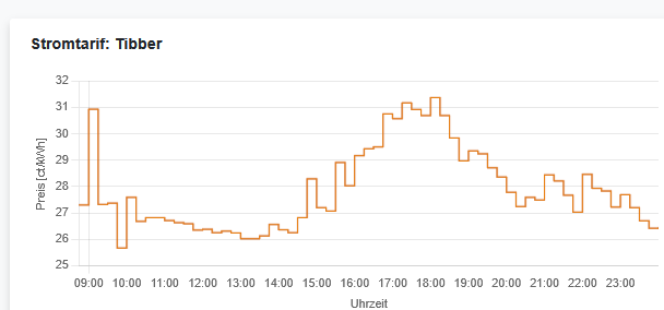

von Jens
Version: 2025-11-21 12:04:35 +0100 [c7156e2d5]
Mir ist aufgfallen, dass gestern seit 16:45 Tibber nicht aktuallisiert wurde.
Ist anscheinend seit der neusten Version.
Nach einem Neustart wurde aktuallisiert, jedoch hängt Tibber bei 8:45.
Bleibt bei 8_45 stehen.png (13.99 KiB) 926 mal betrachtet
Main.log
https://paste.openwb.de/btrUXq2qJmhgA29
PS: 10:50 Uhr Tibber hängt noch auf 8:45 Uhr.

von Tado90
Tado90 hat geschrieben: Fr Nov 21, 2025 3:04 pm Unter Status wird der SOC, die Eingangs- und Ausgangsleistung korrekt angezeigt.
Das Problem wurde mit der Version vom 21.11.25 behoben, danke.
