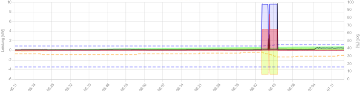

Speichersteuerung/-begrenzung mit aktuellem master (2025-06-11 10:27:53 +0200 [b331c8f08]):
Es erfolgte keine Speicherbegrenzung, obwohl Hausverbrauch eingestellt war.
Als power_limit wurde ein negativer Wert übergeben:
2025-06-12 07_15_56-openWB - Persönlich – Microsoft​ Edge.png (39.48 KiB) 1441 mal betrachtet

ChristophR hat geschrieben: Do Jun 12, 2025 5:27 am Speichersteuerung/-begrenzung mit aktuellem master (2025-06-11 10:27:53 +0200 [b331c8f08]):
https://paste.openwb.de/cHLA2d75OtppIgS
Das ist korrekt so, ist im letzten PR 2440 geändert worden, Lena hat alle bestehenden Speichersteuerungen dahingehend auch umgebaut. Musst du deine noch nachziehen wohl, weil sie noch nicht gemerged ist.
