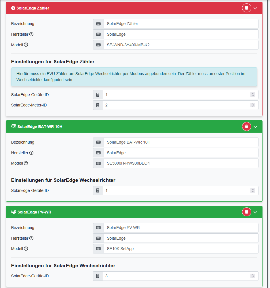

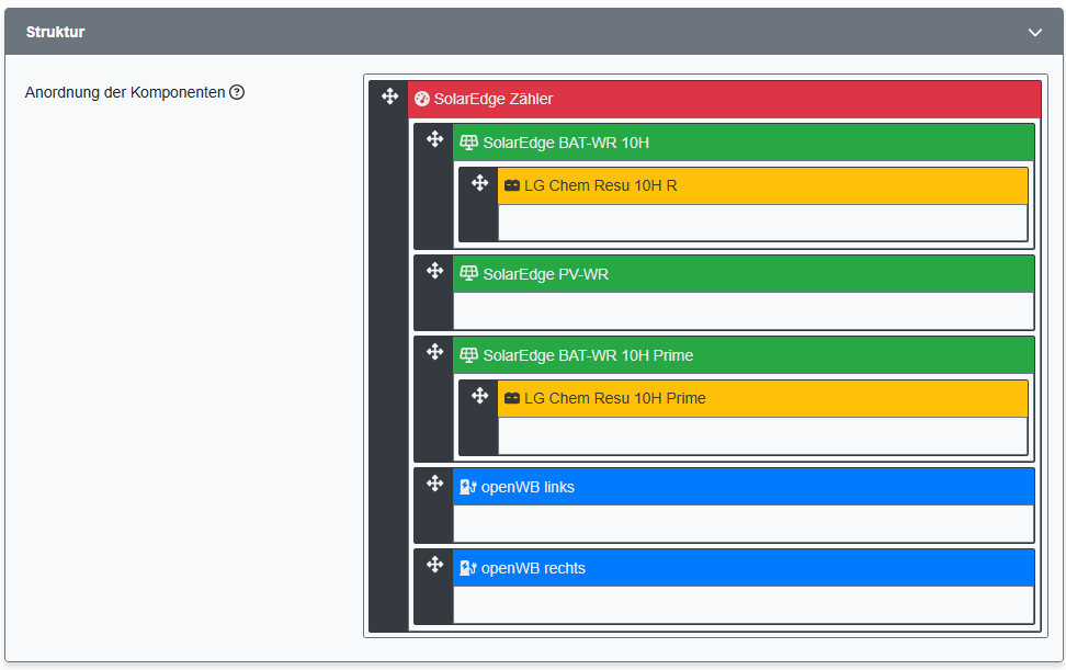

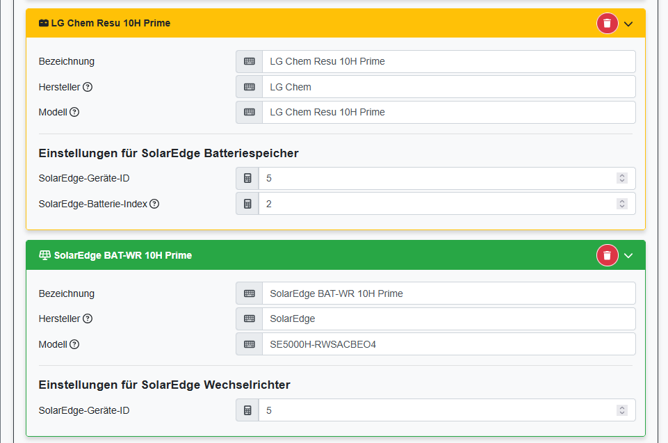

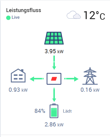

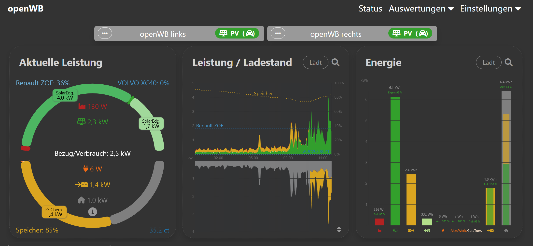

ich beobachte seit dem Update von 2.1.7p5 zu 2.1.8p1 folgendes Phänomen.
In der Übersicht der aktuellen Leistung wird der Ertrag des PV-Wechselrichters korrekt (hier mit 4 kW) angezeigt. Weiterhin wird der Ertrag eines Batterie-WRs angezeigt (der dar keinen Ertrag liefert) und dieser vom Ertrag des PV-WRs abgezogen, so dass ein geringerer Gesamtertrag (vgl. Screenshot des Solaredgeportals) angezeigt wird.
Meine Solaredgeanlage besteht aus 1 PV-WR und 2 Batterie-WR an die jeweils eine Batterie angeschlossen ist.
In der Version 2.1.7p5 lief diese Kombi einwandfrei.
Bei der Umstellung auf 2.1.8p1 musste ich der zweiten Batterie noch einen Indexwert = 2 geben, da es diese Einstellung vorher nicht gab.
Trotzdem zeigt die OpenWB diese komischen Werte an.
Hier noch die Screenshots der Konfiguration:
Vielen Dank für die Hilfe im Voraus und viele Grüße

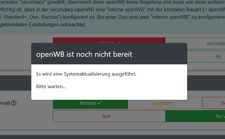

bei mir hängt die Box auch im Update Prozess.
Wenn hier gesagt wird, einfach die Sicherung einspielen … ich komme dich gar nicht an den Menüpunkt …
Wie kann man das machen?
