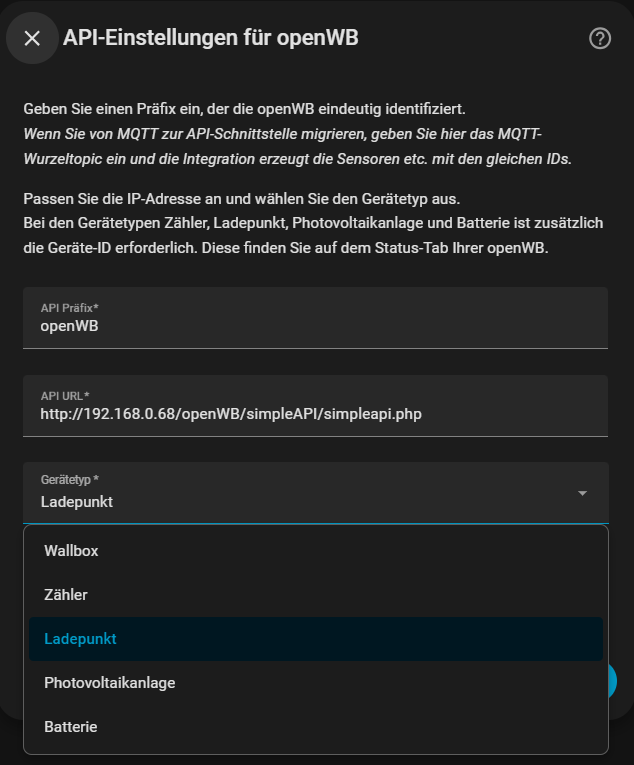

sunnykleineichen hat geschrieben: Do Mär 12, 2026 3:13 pm
PV3000 hat geschrieben: Mo Mär 09, 2026 3:24 pm Als neues Feature im Release 2.1.9 wird folgendes genannt:
ListenpunktFahrzeug-Modul für HomeAssisstant
Wenn ich so tue, als würde ich die openWB2 Integration für HomeAssistant via MQTT nutzen, dann sehe ich diesen neuen Eintrag.
Ich nutze die Integration jedoch via HTTP API, und dort sehe ich "Fahrzeug" leider nicht.
Ist dieses Feature MQTT-exklusiv, mache ich etwas falsch oder ist das womöglich ein Fehler?
Nein, ist nicht MQTT-Exklusiv. Ich nutzen die http-api und kann das Fahrzeug auswählen. Vielleicht hilft nochmal neu einrichten.
Es gibt ein gutes Youtube-Video für die Nutzung der http-api und der HA-Integration.
Hm, danke für die Rückmeldung. Bei mir fehlt leider im API-Dropdown der Eintrag "Fahrzeug" (und auch nur dieser):
MQTT:
API:
Hab das Fahrzeug nun notgedrungen via MQTT eingebunden.
sunnykleineichen
Beiträge: 164
Registriert: Mi Nov 18, 2020 7:13 pm
Been thanked: 8 times
Re: Rückmeldungen 2.1.9 Release & Release Patch 1
Beitrag von sunnykleineichen »
Okay - dann haben wir aneinander vorbei gesprochen :-)
Ich kann - genau wie bei Dir in den Screen-Shots - an dieser Stelle auch kein Fahrzeug auswählen.
Ich hatte es anders verstanden ... ich habe nur den Ladepunkt eingebunden.
Mit den dann angelegten Entitäten kann ich sehr wohl "ein Fahrzeug" auswählen" - also welches der beiden EV zum Laden angeschlossen ist.
Diese Fahrzeugauswahl hatte ich verstanden und gemeint.
Über den Ladepunkt habe ich Zugriff auf alle relevanten Daten, die ich in HA brauche. Die Fahrzeuge selber (wir haben einen smart #1 Brabus und einen Open Corsa e) habe ich ja selber über eigene Integrationen angebunden - da brauche ich den Umweg über die OpenWB nicht.

Beiträge: 5230
Has thanked: 78 times
Been thanked: 388 times
PV3000 hat geschrieben: Mi Mär 18, 2026 4:56 pm
Die Fahrzeuge werden bei der Installation des Ladepunkts abgefragt und müssen als String eingegeben werden. (0=Standard,1=ID3,2=Capri)
