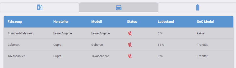

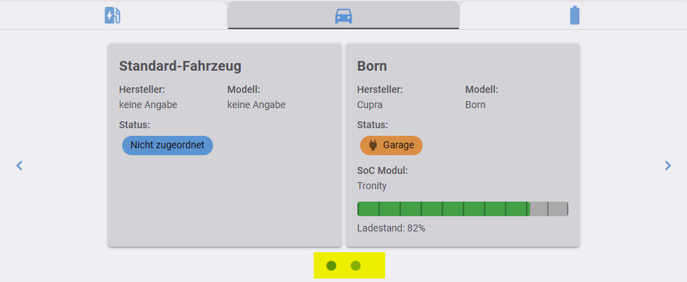

von Daphne
heute habe ich einmal auf Koala umgestellt.
Wie kann ich meinem Cupra Born wieder den "deutschen Namen" vergeben und nicht "Geboren" ;-)
2025-05-14 14_22_06-openWB.png (13.33 KiB) 3311 mal betrachtet
und könnte man unter "Fahrzeuge" das Standard-Fahrzeug ausblenden wenn es nicht genutzt wird?
Verfasst: Mi Mai 14, 2025 3:08 pm
von aiole
Daphne hat geschrieben: Mi Mai 14, 2025 12:25 pm Wie kann ich meinem Cupra Born wieder den "deutschen Namen" vergeben und nicht "Geboren" ;-)
Sollte unter Einstellungen -> Konfig -> Fahrzeuge möglich sein.
Verfasst: Mi Mai 14, 2025 3:45 pm
von LutzB
Sieht eher danach aus, das Dein Browser übersetzt. "Tronity" hat er ebenfalls verschlimmbessert. ;)

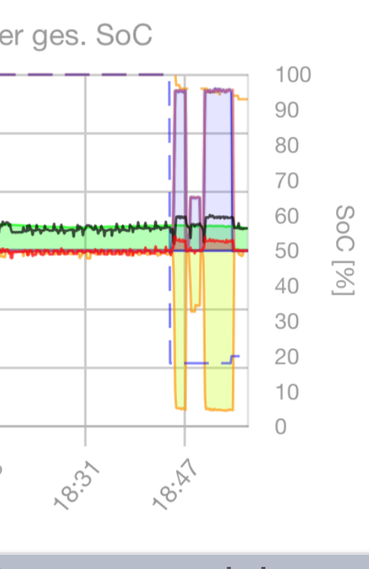

Verfasst: Mi Mai 14, 2025 5:01 pm
von Gero
Laden auf Mindest-SoC 20%: Start mit 11kW, dann einphasig bis 16A, (obwohl 32A gingen) und dann wieder 11kW drephasig. Sind meiner Meinung nach zwei Umschaltungen zuviel.
https://paste.openwb.de/Kdo9fHBOdrIQByL

von Daphne
LutzB hat geschrieben: Mi Mai 14, 2025 3:45 pm Sieht eher danach aus, das Dein Browser übersetzt. "Tronity" hat er ebenfalls verschlimmbessert. ;)
Das war es - Übersetzung geändert.
Aber wie bekomme ich das "Standard-Fahrzeug" noch aus der Übersicht. Ich habe 2 Fahrzeuge (Born und Tavascan) und muss dann jedesmala blättern ...
Oder gibt es eine Möglichkeit das 2. Fahrzeug bei Standard-Fahrzeug "umzubenennen" in z.B. "Tavascan"?
2025-05-14 19_25_43-openWB.png (19.59 KiB) 3216 mal betrachtet

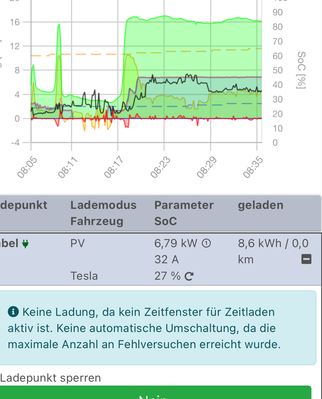

Verfasst: Do Mai 15, 2025 6:44 am
von Gero
Da stimmt was mit dem Erläuterungstext nicht: es lädt und im Text steht es würde nicht laden.
Naja, und das mit dem Zähler für die Phasenumschaltung ist auch Mist. Also, dass der Zähler da so steht, wie er steht, meine ich.
Angesteckt wurde das Auto gestern und da wurde zweimal sinnlos umgeschaltet. Siehe letzter Beitrag. Heute früh wurde bei aufgehender Sonne einphasig angefangen zu laden und letztendelich wegen Wolke und Kaffeemaschine wieder gestoppt. Grafik habe ich leider nicht genommen, das sollte aber im Log erkennbar sein. Nun haben wir wieder einen ladestart gehabt und es wird nicht mehr umgeschaltet, weil der Zähler von gestern abend oder vor einer Stunde noch falsch gesetzt ist.
Ich plädiere immer noch dafür, den Zähler bei Ladestart und nicht bei anstecken des Autos zu initialisieren.
Hier noch das hoffentlich komplette log.
https://paste.openwb.de/eDYcPNLjgrOal1w

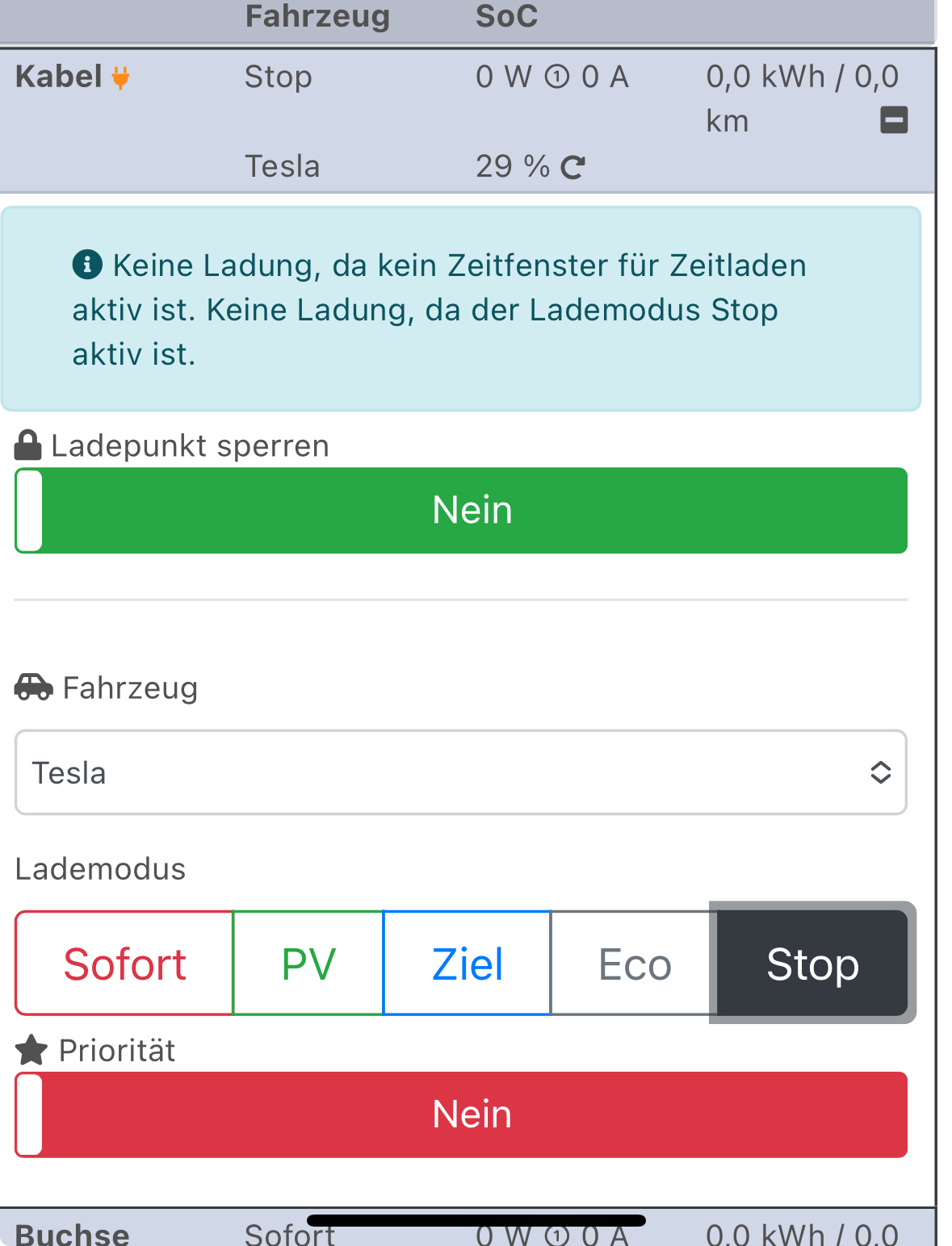

Verfasst: Do Mai 15, 2025 6:50 am
von Gero
Nochmal der Hiweistext:
Bei Lademodus „Stop“ kann der Hinweis auf das Zeitfenster doch entfallen, oder? (Geschaltet wurde von PV (mit Zeitladen) auf Stip)
