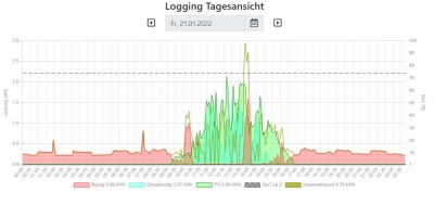

erstmal ein paar Zahlen am falschen Platz:
aber das kam vielleicht durch die Umschaltung, mal abwarten
wie es morgen ausschaut.

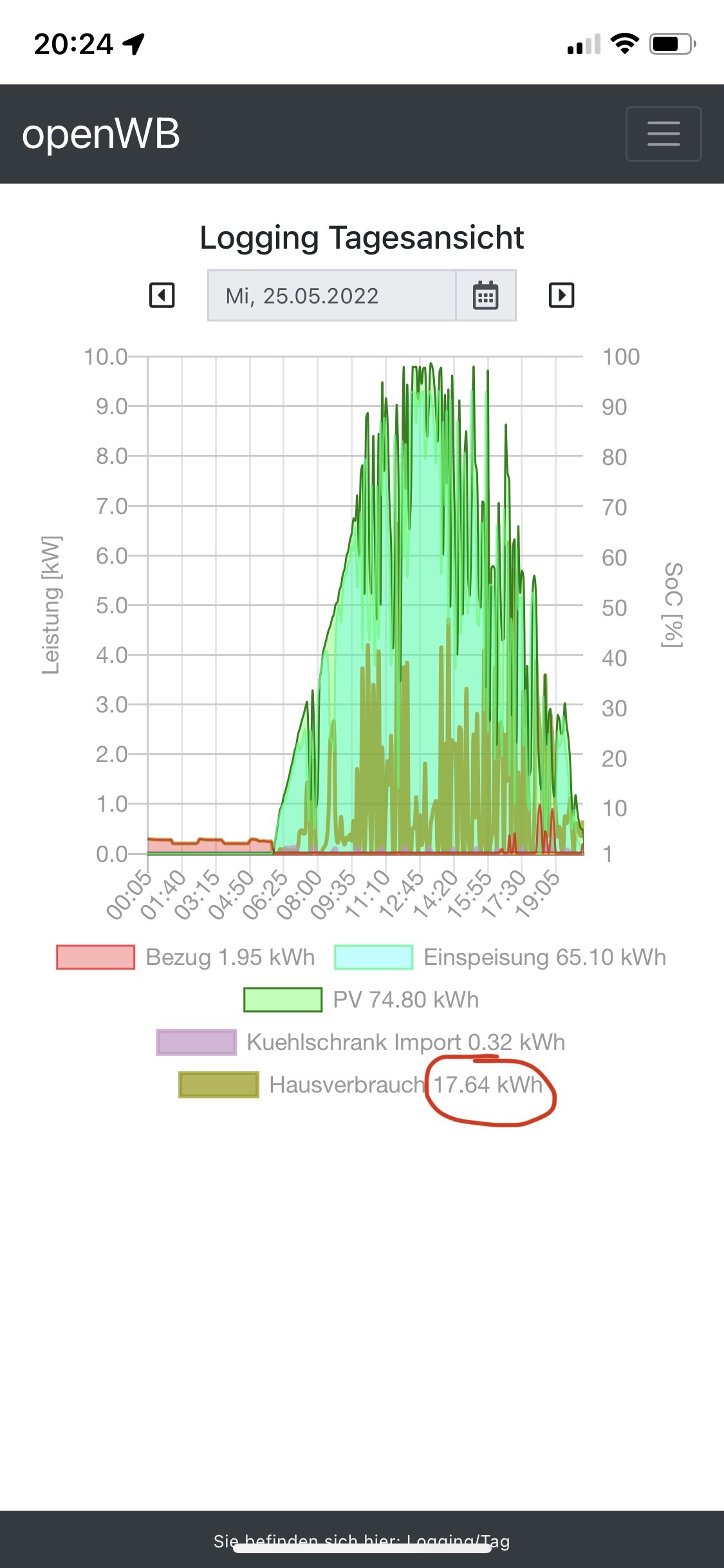

Re: Falsche Berechnung

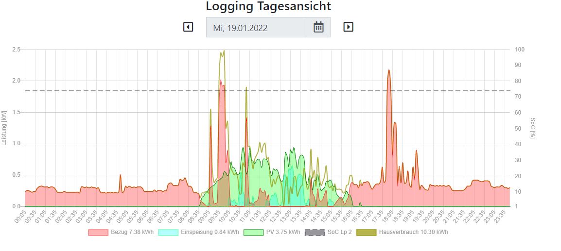

Nach einiger Recherche ist es bei mir definitiv so, dass openWB meinen Hausverbrauch falsch berechnet. Der Fehler ist bei mir durch das Update auf Version 1.9.244 aufgetreten. Andere Einstellungen/Updates (z.B. am Wechselrichter) wurden nicht durchgeführt. Ich habe den Zeitraum von 20 Tagen vor und 20 Tagen nach dem Update durchgerechnet. Vor dem Update gab es maximal Rundungsdifferenzen, nach dem Update ist die Abweichung an jedem Tag aufgetreten.
Anbei zwei Screenshots von dem Tag vor/nach dem Update:
Bezug=7,38 kWh
Direktverbrauch=2,91 kWh
Summe=10,29 kWh
Anzeige Hausverbrauch=10,30 kWh
Bezug=5,89 kWh
Direktverbrauch=3,72 kWh
Summe=9,61 kWh
Anzeige Hausverbrauch=9,76 kWh
Bezug=7,38 kWh
Summe=10,29 kWh
Bezug=5,89 kWh
Summe=9,61 kWh

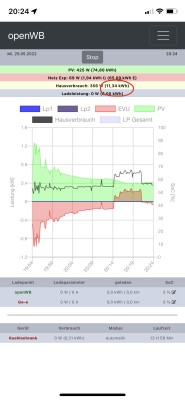

Im Dashboard hat es immer gepasst, prüfe mal deine Screenshots von gestern
In Logging haben die Werte dann nur nicht mehr gestimmt.
Bei mir sind die Abweichungen noch größer geworden, nachdem ich den KSEM direkt abfrage:

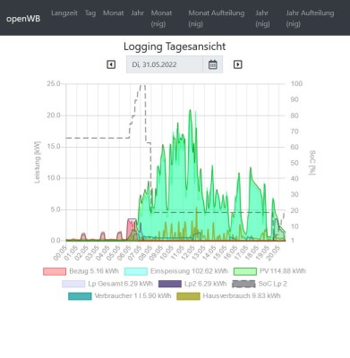

die heutigen Daten im Graph:
Bezug=2,49 kWh
Direktverbrauch=9,42 kWh (46,74 - 37,32)
Summe=11,91 kWh
Anzeige Hausverbrauch=10,73 kWh
LP1 4,82 kWh
In der Summe müssten jetzt der Hausverbrauch und der LP1 enthalten sein.
Ja, hier ist eine deutliche Abweichung, wie kommt das wohl zustande?
Bezug=2,49 kWh
Summe=11,91 kWh
LP1 4,82 kWh

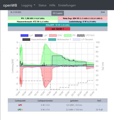

Ich hab tatsächlich dran gedacht und auch ich habe Ungereimtheiten im Tageslog.
Die Zahlen auf der Statusseite passen aber zusammen:
Wie man sieht, wird der Hausverbrauch im Tageslog irgendwie anders berechnet und ist falsch.
Das sollte dann aber nicht an der Kostal Konfiguration liegen, da die Daten auf der Status-Seite korrekt sind.
