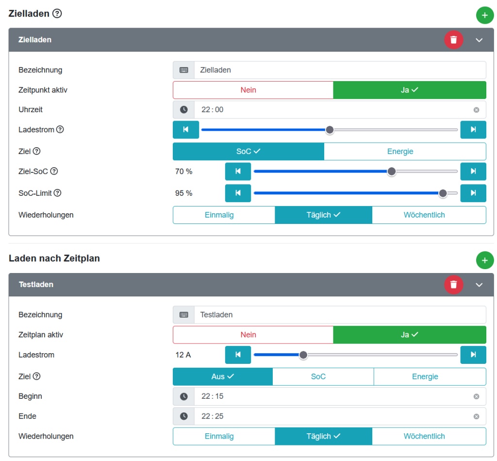

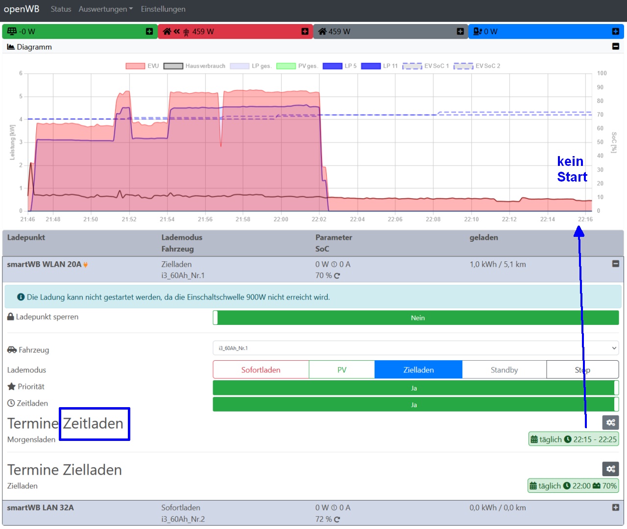

nochmal zum Thema "kein Zeitladen nach erfolgreichem Zielladen"
Version master 2023-01-12 16:40:37 +0100 [2bc7920f]
Es startet noch nicht. Einstellungen: Hier gibt es noch einen Fehler
File "/var/www/html/openWB/packages/control/general.py", line 156, in get_phases_chargemode
return getattr(self.data.chargemode_config, chargemode).phases_to_use
TypeError: getattr(): attribute name must be string

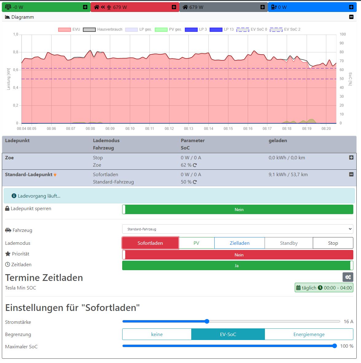

Das Problem das kein Ladevorgang gestartet wird, solange das Auto nicht ab und wieder angesteckt wird besteht bei mir weiterhin mit der 2023-01-12 16:40:37 +0100 [2bc7920f]
Switche ich zurück zur Beta funktioniert zumindest Sofortladen. PV laden bekomme ich mit beiden Versionen überhaupt nicht ans laufen.

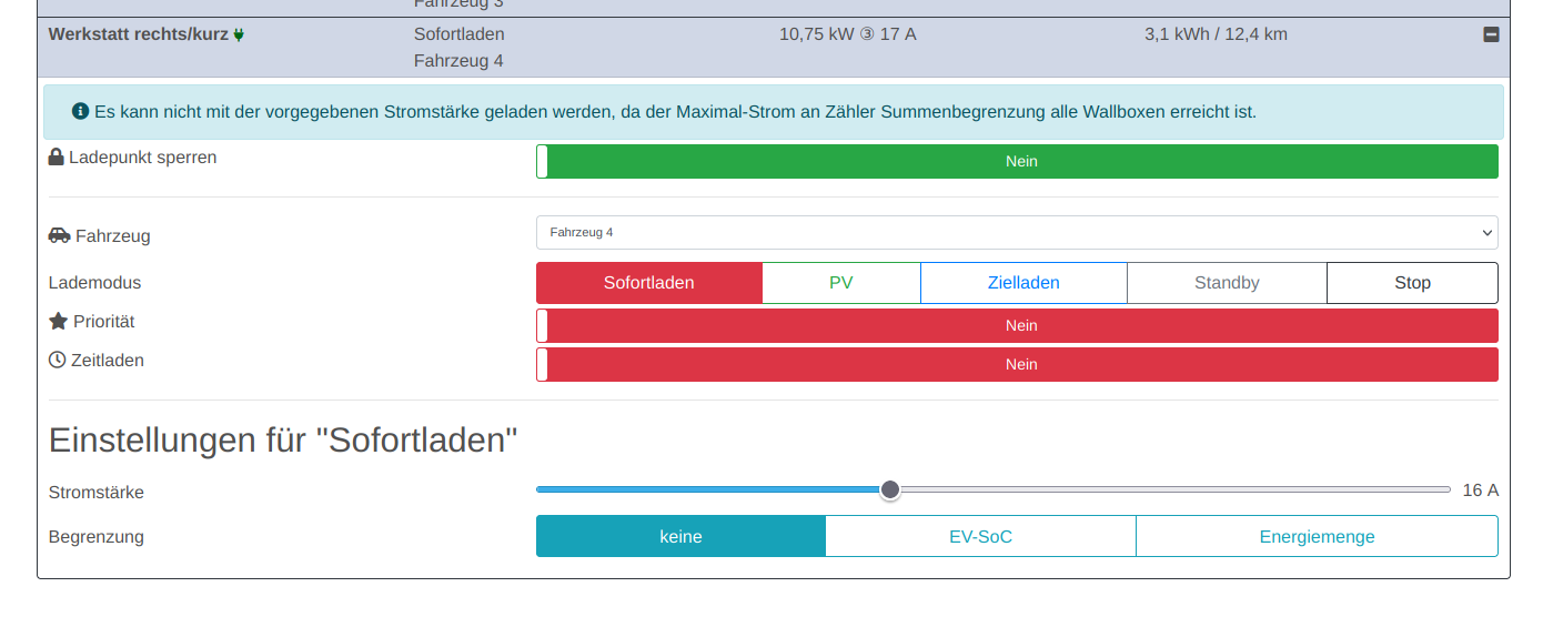

2023-01-13 08:17:11,127 - {control.data:284} - {DEBUG:MainThread} - Re: Feedback Nightly 101.1
Noch ein Feedback zur Version "2023-01-11 13:44:22 +0100 [330b9b1f]":
Ich habe Sofortladen auf 16A gestellt, es wurden aber 17A freigegeben. Ist das so gedacht?
Logfile und Screenshot:

Ich habe es gefixt, bitte ein Update machen. Wenn PV noch nicht geht, bitte mit der neuen Version auch nochmal ein Log davon posten.Stivmaster hat geschrieben: Fr Jan 13, 2023 7:24 am Das Problem das kein Ladevorgang gestartet wird, solange das Auto nicht ab und wieder angesteckt wird besteht bei mir weiterhin mit der 2023-01-12 16:40:37 +0100 [2bc7920f]
Sofortladen_problem_GUI.JPGCode: Alles auswählen
2023-01-13 08:17:00,436 - {control.algorithm.algorithm:26} - {DEBUG:MainThread} - # Algorithmus-Start 2023-01-13 08:17:00,437 - {control.algorithm.algorithm:32} - {DEBUG:MainThread} - **Mindestrom setzen** 2023-01-13 08:17:00,438 - {control.algorithm.min_current:18} - {DEBUG:MainThread} - Mode-Tuple (<Chargemode.INSTANT_CHARGING: 'instant_charging'>, <Chargemode.INSTANT_CHARGING: 'instant_charging'>, False), Zähler 9 2023-01-13 08:17:00,441 - {control.algorithm.algorithm:34} - {DEBUG:MainThread} - **Sollstrom setzen** 2023-01-13 08:17:00,444 - {control.algorithm.filter_chargepoints:118} - {DEBUG:MainThread} - Geordnete Ladepunkte [13] 2023-01-13 08:17:00,445 - {control.algorithm.filter_chargepoints:47} - {DEBUG:MainThread} - LP 13: Keine Zuteilung des Mindeststroms, daher keine weitere Berücksichtigung 2023-01-13 08:17:00,446 - {control.counter:159} - {DEBUG:MainThread} - Überschuss zur PV-geführten Ladung: 0W 2023-01-13 08:17:00,446 - {control.counter:407} - {DEBUG:MainThread} - Zähler 9: Begrenzung der verbleibenden Leistung auf 0W 2023-01-13 08:17:00,446 - {control.algorithm.algorithm:45} - {DEBUG:MainThread} - **Keine Leistung für PV-geführtes Laden übrig.** 2023-01-13 08:17:00,447 - {control.process:22} - {DEBUG:MainThread} - # Ladung starten. 2023-01-13 08:17:00,451 - {control.process:106} - {INFO:MainThread} - LP13: set current 0 A 2023-01-13 08:17:00,456 - {soc.modules.common.component_context:24} - {DEBUG:cp3} - Update Komponente ['Ladepunkt'] 2023-01-13 08:17:00,460 - {soc.modules.common.component_context:24} - {DEBUG:cp13} - Update Komponente ['Ladepunkt'] 2023-01-13 08:17:00,471 - {control.counter:141} - {DEBUG:MainThread} - 0W reservierte EVU-Leistung, 0W freigegebene EVU-Leistung 2023-01-13 08:17:00,689 - {schedule:660} - {DEBUG:MainThread} - Running job Job(interval=1, unit=minutes, do=update, args=(), kwargs={}) 2023-01-13 08:17:10,787 - {schedule:660} - {DEBUG:MainThread} - Running job Job(interval=1, unit=minutes, do=handler10Sec, args=(), kwargs={}) 2023-01-13 08:17:10,788 - {root:61} - {INFO:MainThread} - # ***Start*** 2023-01-13 08:17:10,845 - {soc.modules.common.component_context:51} - {DEBUG:device4} - Update Komponenten ['Kostal Plenticore Zähler', 'Kostal Plenticore Wechselrichter'] 2023-01-13 08:17:10,847 - {soc.modules.common.component_context:51} - {DEBUG:device5} - Update Komponenten ['Kostal Piko IQ'] 2023-01-13 08:17:10,848 - {soc.modules.common.component_context:24} - {DEBUG:cp3} - Update Komponente ['Ladepunkt'] 2023-01-13 08:17:10,851 - {soc.modules.common.component_context:24} - {DEBUG:cp13} - Update Komponente ['Ladepunkt'] 2023-01-13 08:17:10,865 - {soc.modules.common.store._api:26} - {DEBUG:device5} - Raw data InverterState(currents=[0.0, 0.0, 0.0], power=0, exported=39664420.0, dc_power=None) 2023-01-13 08:17:10,933 - {modules.common.simcount._simcount:38} - {DEBUG:device4} - Previous state: SimCounterState(timestamp=1673594220.2454085, power=717.4000244140625, imported=144571.24650277293, exported=32821.56202232428) 2023-01-13 08:17:10,934 - {modules.common.simcount._calculate:13} - {DEBUG:device4} - time passed: 0.00296903, power1: 717.4, power2: 712.6 2023-01-13 08:17:10,934 - {modules.common.simcount._calculate:29} - {DEBUG:device4} - power did not change sign. Total energy: 2.12285 2023-01-13 08:17:10,934 - {modules.common.simcount._simcount:47} - {DEBUG:device4} - imported: 2.12285 Wh, exported: 0 Wh, new state: SimCounterState(timestamp=1673594230.9338992, power=712.6000366210938, imported=144573.3693558635, exported=32821.56202232428) 2023-01-13 08:17:10,935 - {soc.modules.common.store._api:26} - {DEBUG:device4} - Raw data CounterState(voltages=[229.2880096435547, 229.24200439453125, 229.7010040283203], powers=[464.0, 184.8000030517578, 64.0], currents=[2.2680001258850098, 1.874000072479248, 1.2570000886917114], power_factors=[1.0, 1.0, 1.0], imported=144573.3693558635, exported=32821.56202232428, power=712.6000366210938, frequency=49.970001220703125) 2023-01-13 08:17:10,947 - {soc.modules.common.store._api:26} - {DEBUG:device4} - Raw data InverterState(currents=[0.0, 0.0, 0.0], power=0, exported=44445380.0, dc_power=None) 2023-01-13 08:17:10,951 - {soc.modules.common.component_context:24} - {DEBUG:component10} - Update Komponente ['Kostal Plenticore Wechselrichter'] 2023-01-13 08:17:10,952 - {soc.modules.common.component_context:24} - {DEBUG:component11} - Update Komponente ['Kostal Piko IQ'] 2023-01-13 08:17:10,953 - {soc.modules.common.store._api:26} - {DEBUG:component10} - Raw data InverterState(currents=[0.0, 0.0, 0.0], power=0, exported=44445380.0, dc_power=None) 2023-01-13 08:17:10,954 - {soc.modules.common.component_context:24} - {DEBUG:cp3} - Update Komponente ['Ladepunkt'] 2023-01-13 08:17:10,956 - {soc.modules.common.component_context:24} - {DEBUG:cp13} - Update Komponente ['Ladepunkt'] 2023-01-13 08:17:10,960 - {soc.modules.common.store._api:26} - {DEBUG:component11} - Raw data InverterState(currents=[0.0, 0.0, 0.0], power=0, exported=39664420.0, dc_power=None) 2023-01-13 08:17:10,961 - {soc.modules.common.store._api:30} - {DEBUG:component10} - Saving InverterState(currents=[0.0, 0.0, 0.0], power=0, exported=44445380.0, dc_power=None) 2023-01-13 08:17:10,966 - {soc.modules.common.store._api:30} - {DEBUG:component11} - Saving InverterState(currents=[0.0, 0.0, 0.0], power=0, exported=39664420.0, dc_power=None) 2023-01-13 08:17:10,999 - {soc.modules.common.component_context:24} - {DEBUG:component9} - Update Komponente ['Kostal Plenticore Zähler'] 2023-01-13 08:17:10,999 - {soc.modules.common.store._api:30} - {DEBUG:component9} - Saving CounterState(voltages=[229.2880096435547, 229.24200439453125, 229.7010040283203], powers=[464.0, 184.8000030517578, 64.0], currents=[2.2680001258850098, 1.874000072479248, 1.2570000886917114], power_factors=[1.0, 1.0, 1.0], imported=144573.3693558635, exported=32821.56202232428, power=712.6000366210938, frequency=49.970001220703125) 2023-01-13 08:17:11,090 - {control.counter:87} - {DEBUG:MainThread} - Verbleibende Ströme an Zähler 9: [28.73, 29.13, 29.74] 2023-01-13 08:17:11,091 - {control.counter:116} - {DEBUG:MainThread} - Verbleibende Leistung an Zähler 9: 21287.399963378906 2023-01-13 08:17:11,096 - {control.chargepoint:349} - {INFO:MainThread} - LP 3: Keine Ladung, da kein Auto angesteckt ist. 2023-01-13 08:17:11,099 - {control.chargepoint:696} - {DEBUG:MainThread} - EV-Phasenzahl beschränkt die nutzbaren Phasen auf 3 2023-01-13 08:17:11,101 - {control.chargepoint:687} - {DEBUG:MainThread} - Phasenzahl Lademodus: 3 2023-01-13 08:17:11,102 - {control.ev:618} - {DEBUG:MainThread} - Keine Ladung, da kein Zeitfenster für Zeitladen aktiv ist. 2023-01-13 08:17:11,102 - {control.chargepoint:709} - {INFO:MainThread} - Phasenumschaltung an Ladepunkt 13 nicht möglich, da bei EV0 nach Ladestart nicht mehr umgeschaltet werden darf. 2023-01-13 08:17:11,106 - {control.ev:364} - {DEBUG:MainThread} - Änderung des Lademodus :False 2023-01-13 08:17:11,108 - {control.chargepoint:856} - {DEBUG:MainThread} - LP 13, EV: Standard-Fahrzeug (EV-Nr.0): Theoretisch benötigter Strom 16A, Lademodus instant_charging, Submodus: Chargemode.INSTANT_CHARGING, Phasen: 0, Priorität: False, max. Ist-Strom: 0.0 2023-01-13 08:17:11,112 - {control.data:297} - {DEBUG:MainThread} - all {'get': {'power': 0}, 'config': {'configured': False}, 'set': {'charging_power_left': 0, 'switch_on_soc_reached': False}} 2023-01-13 08:17:11,113 - {control.data:270} - {DEBUG:MainThread} - cp_all_data AllChargepointData(get=AllGet(daily_imported=11016.11, daily_exported=0, power=0, imported=6178444.09, exported=0)) 2023-01-13 08:17:11,114 - {control.data:297} - {DEBUG:MainThread} - cp3 ChargepointData(get=Get(charge_state=False, connected_vehicle=ConnectedVehicle(config=ConnectedConfig(average_consumption=17, charge_template=0, chargemode='stop', current_plan=0, ev_template=0, priority=False), info=ConnectedInfo(id=0, name='Ladepunkt'), soc=62.0), currents=[0.0, 0.0, 0.0], daily_imported=1892.09, daily_exported=0, exported=0, fault_str='Kein Fehler.', fault_state=0, imported=3166052.98, phases_in_use=0, plug_state=False, power=0, rfid_timestamp=None, rfid=None, state_str='Keine Ladung, da kein Auto angesteckt ist.', voltages=[229.25, 229.16, 229.8]), set=Set(change_ev_permitted=[True, ''], charging_ev=-1, charging_ev_prev=-1, current=0, energy_to_charge=0, loadmanagement_available=True, log=Log(chargemode_log_entry='_', imported_at_mode_switch=0, imported_at_plugtime=0, imported_since_mode_switch=0, imported_since_plugged=0, range_charged=0, time_charged='00:00', timestamp_start_charging=None), manual_lock=False, phases_to_use=0, plug_state_prev=False, plug_time=None, required_power=0, rfid=None, target_current=0, charging_ev_data=<control.ev.Ev object at 0x713c2628>), config=Config(connection_module={'type': 'external_openwb', 'name': 'Externe openWB', 'configuration': {'ip_address': '192.168.1.165', 'duo_num': 2}}, power_module={}, ev=2, name='Zoe', type='external_openwb', template=0, connected_phases=3, phase_1=1, auto_phase_switch_hw=False, control_pilot_interruption_hw=False, id=3)) 2023-01-13 08:17:11,115 - {control.data:297} - {DEBUG:MainThread} - cp13 ChargepointData(get=Get(charge_state=False, connected_vehicle=ConnectedVehicle(config=ConnectedConfig(average_consumption=17, charge_template=0, chargemode='stop', current_plan=0, ev_template=0, priority=False), info=ConnectedInfo(id=0, name='Ladepunkt'), soc=50.0), currents=[0.0, 0.0, 0.0], daily_imported=9124.02, daily_exported=0, exported=0, fault_str='Kein Fehler.', fault_state=0, imported=3012391.11, phases_in_use=0, plug_state=True, power=0, rfid_timestamp=None, rfid=None, state_str=None, voltages=[229.18, 229.35, 229.06]), set=Set(change_ev_permitted=[True, ''], charging_ev=0, charging_ev_prev=0, current=0, energy_to_charge=0, loadmanagement_available=True, log=Log(chargemode_log_entry='_', imported_at_mode_switch=3012391.11, imported_at_plugtime=3003267.09, imported_since_mode_switch=0, imported_since_plugged=9124.020000000019, range_charged=0, time_charged='00:00', timestamp_start_charging=None), manual_lock=False, phases_to_use=3, plug_state_prev=True, plug_time='01/12/2023, 16:53:40', required_power=0.0, rfid=None, target_current=0, charging_ev_data=<control.ev.Ev object at 0x71d662b0>), config=Config(connection_module={'type': 'external_openwb', 'name': 'Externe openWB', 'configuration': {'ip_address': '192.168.1.165', 'duo_num': 1}}, power_module={}, ev=0, name='Standard-Ladepunkt', type='external_openwb', template=0, connected_phases=3, phase_1=3, auto_phase_switch_hw=False, control_pilot_interruption_hw=False, id=13)) 2023-01-13 08:17:11,116 - {control.data:297} - {DEBUG:MainThread} - cpt0 CpTemplateData(autolock=Autolock(active=False, plans={}, wait_for_charging_end=False), id=0, max_current_multi_phases=32, max_current_single_phase=32, name='Standard Ladepunkt-Vorlage', rfid_enabling=False, valid_tags=[]) 2023-01-13 08:17:11,117 - {control.data:297} - {DEBUG:MainThread} - counter9 {'set': {'reserved_surplus': 0, 'released_surplus': 0, 'raw_power_left': 21287.399963378906, 'surplus_power_left': 0, 'consumption_left': 21261.0, 'raw_currents_left': [28.73, 29.13, 29.74]}, 'get': {'daily_exported': 0.0, 'daily_imported': 14837.33375320047, 'fault_str': 'Kein Fehler.', 'fault_state': 0, 'voltages': [229.29, 229.24, 229.7], 'currents': [2.27, 1.87, 1.26], 'powers': [464.0, 184.8, 64.0], 'power_factors': [1.0, 1.0, 1.0], 'imported': 144573.3693558635, 'exported': 32821.56202232428, 'power': 712.6000366210938, 'frequency': 49.970001220703125}, 'config': {'max_currents': [32, 32, 32], 'max_total_power': 22000}} 2023-01-13 08:17:11,118 - {control.data:274} - {DEBUG:MainThread} - counter_all_data CounterAllData(get=Get(hierarchy=[{'id': 9, 'type': 'counter', 'children': [{'id': 10, 'type': 'inverter', 'children': []}, {'id': 11, 'type': 'inverter', 'children': []}, {'id': 3, 'type': 'cp', 'children': []}, {'id': 13, 'type': 'cp', 'children': []}]}]), set=Set(loadmanagement_active=False, home_consumption=712.6000366210938, invalid_home_consumption=0, daily_yield_home_consumption=3821.223753200469)) 2023-01-13 08:17:11,118 - {control.data:297} - {DEBUG:MainThread} - ct0 ChargeTemplateData(name='Standard-Ladeprofil-Vorlage', disable_after_unplug=False, prio=False, load_default=False, time_charging=TimeCharging(active=False, plans={}), chargemode=Chargemode(selected='pv_charging', pv_charging=PvCharging(min_soc_current=10, min_current=0, feed_in_limit=False, min_soc=0, max_soc=100), scheduled_charging=ScheduledCharging(plans={}), instant_charging=InstantCharging(current=10, limit=Limit(selected='none', amount=1000, soc=50)))) 2023-01-13 08:17:11,119 - {control.data:297} - {DEBUG:MainThread} - ct1 ChargeTemplateData(name='Zoe', disable_after_unplug=False, prio=False, load_default=False, time_charging=TimeCharging(active=True, plans={'0': TimeChargingPlan(active=True, frequency=Frequency(selected='weekly', once=['2021-11-01', '2021-11-05'], weekly=[True, True, True, True, True, False, False]), time=['07:00', '07:30'], name='Zoe Morgens', current=8, limit=Limit(selected='none', amount=1000, soc=5)), '1': TimeChargingPlan(active=True, frequency=Frequency(selected='daily', once=['2021-11-01', '2021-11-05'], weekly=[False, False, False, False, False, False, False]), time=['20:00', '23:59'], name='Zoe Min-SOC', current=16, limit=Limit(selected='soc', amount=1000, soc=50))}), chargemode=Chargemode(selected='stop', pv_charging=PvCharging(min_soc_current=6, min_current=0, feed_in_limit=False, min_soc=0, max_soc=100), scheduled_charging=ScheduledCharging(plans={}), instant_charging=InstantCharging(current=16, limit=Limit(selected='soc', amount=1000, soc=80)))) 2023-01-13 08:17:11,119 - {control.data:297} - {DEBUG:MainThread} - ct2 ChargeTemplateData(name='Tesla', disable_after_unplug=False, prio=False, load_default=False, time_charging=TimeCharging(active=True, plans={'2': TimeChargingPlan(active=True, frequency=Frequency(selected='daily', once=['2021-11-01', '2021-11-05'], weekly=[False, False, False, False, False, False, False]), time=['00:00', '04:00'], name='Tesla Min SOC', current=16, limit=Limit(selected='soc', amount=1000, soc=50))}), chargemode=Chargemode(selected='instant_charging', pv_charging=PvCharging(min_soc_current=6, min_current=0, feed_in_limit=False, min_soc=0, max_soc=100), scheduled_charging=ScheduledCharging(plans={}), instant_charging=InstantCharging(current=16, limit=Limit(selected='soc', amount=50000, soc=100)))) 2023-01-13 08:17:11,119 - {control.data:297} - {DEBUG:MainThread} - ev0 EvData(set=Set(ev_template=EvTemplate(data=EvTemplateData(name='Tesla', max_current_multi_phases=16, max_phases=3, phase_switch_pause=2, prevent_phase_switch=True, prevent_charge_stop=False, control_pilot_interruption=False, control_pilot_interruption_duration=4, average_consump=17, min_current=6, max_current_single_phase=32, battery_capacity=82, nominal_difference=2), et_num=0)), control_parameter=ControlParameter(required_current=16, required_currents=[0.0, 0.0, 0.0], phases=0, prio=False, timestamp_switch_on_off=None, timestamp_auto_phase_switch=None, timestamp_perform_phase_switch=None, submode=<Chargemode.INSTANT_CHARGING: 'instant_charging'>, chargemode=<Chargemode.INSTANT_CHARGING: 'instant_charging'>, used_amount_instant_charging=0, imported_at_plan_start=0, current_plan='Tesla Min SOC'), charge_template=2, ev_template=2, name='Standard-Fahrzeug', tag_id=[], get=Get(soc=50.0, soc_timestamp='01/13/2023, 08:04:40', force_soc_update=False, range=274.312003, fault_state=0, fault_str='Kein Fehler.')) 2023-01-13 08:17:11,120 - {control.data:297} - {DEBUG:MainThread} - ev2 EvData(set=Set(ev_template=EvTemplate(data=EvTemplateData(name='Zoe', max_current_multi_phases=16, max_phases=3, phase_switch_pause=2, prevent_phase_switch=True, prevent_charge_stop=False, control_pilot_interruption=False, control_pilot_interruption_duration=4, average_consump=17, min_current=8, max_current_single_phase=32, battery_capacity=50, nominal_difference=2), et_num=0)), control_parameter=ControlParameter(required_current=0, required_currents=[0.0, 0.0, 0.0], phases=0, prio=False, timestamp_switch_on_off=None, timestamp_auto_phase_switch=None, timestamp_perform_phase_switch=None, submode='stop', chargemode='stop', used_amount_instant_charging=0, imported_at_plan_start=0, current_plan=None), charge_template=1, ev_template=1, name='Zoe', tag_id=[], get=Get(soc=62.0, soc_timestamp='01/13/2023, 07:30:20', force_soc_update=False, range=144.0, fault_state=0, fault_str='Kein Fehler.')) 2023-01-13 08:17:11,122 - {control.data:297} - {DEBUG:MainThread} - et0 EvTemplateData(name='Standard-Fahrzeug-Vorlage', max_current_multi_phases=16, max_phases=3, phase_switch_pause=2, prevent_phase_switch=True, prevent_charge_stop=False, control_pilot_interruption=False, control_pilot_interruption_duration=4, average_consump=17, min_current=6, max_current_single_phase=32, battery_capacity=82, nominal_difference=2) 2023-01-13 08:17:11,122 - {control.data:297} - {DEBUG:MainThread} - et1 EvTemplateData(name='Zoe', max_current_multi_phases=16, max_phases=3, phase_switch_pause=2, prevent_phase_switch=True, prevent_charge_stop=False, control_pilot_interruption=False, control_pilot_interruption_duration=4, average_consump=17, min_current=8, max_current_single_phase=32, battery_capacity=50, nominal_difference=2) 2023-01-13 08:17:11,123 - {control.data:297} - {DEBUG:MainThread} - et2 EvTemplateData(name='Tesla', max_current_multi_phases=16, max_phases=3, phase_switch_pause=2, prevent_phase_switch=True, prevent_charge_stop=False, control_pilot_interruption=False, control_pilot_interruption_duration=4, average_consump=17, min_current=6, max_current_single_phase=32, battery_capacity=82, nominal_difference=2) 2023-01-13 08:17:11,123 - {control.data:278} - {DEBUG:MainThread} - general_data GeneralData(chargemode_config=ChargemodeConfig(instant_charging=InstantCharging(phases_to_use=3), pv_charging=PvCharging(bat_prio=False, charging_power_reserve=200, control_range=[-230, 0], feed_in_yield=20000, phase_switch_delay=1, phases_to_use=3, rundown_power=1000, rundown_soc=50, switch_off_delay=60, switch_off_soc=40, switch_off_threshold=50, switch_on_delay=5, switch_on_soc=60, switch_on_threshold=100), scheduled_charging=ScheduledCharging(phases_to_use=3), standby=Standby(phases_to_use=3), stop=Stop(phases_to_use=1), time_charging=TimeCharging(phases_to_use=3), unbalanced_load_limit=18, unbalanced_load=False), control_interval=10, extern_display_mode='local', extern=False, external_buttons_hw=False, grid_protection_active=False, grid_protection_configured=False, grid_protection_random_stop=0, grid_protection_timestamp='', mqtt_bridge=False, price_kwh=0.3, range_unit='km', ripple_control_receiver=RippleControlReceiver(configured=False, r1_active=False, r2_active=False)) 2023-01-13 08:17:11,124 - {control.data:297} - {DEBUG:MainThread} - graph {'config': {'duration': 120}} 2023-01-13 08:17:11,125 - {control.data:280} - {DEBUG:MainThread} - optional_data OptionalData(et=Et(active=False, config=EtConfig(max_price=0, provider={}), get=EtGet(price=0, price_list=[])), int_display=InternalDisplay(active=False, on_if_plugged_in=True, pin_active=False, pin_code='0000', standby=60, theme='cards'), led=Led(active=False), rfid=Rfid(active=False)) 2023-01-13 08:17:11,125 - {control.data:297} - {DEBUG:MainThread} - all {'get': {'power': 0, 'exported': 84109800.0, 'daily_exported': 0.0, 'monthly_exported': 0, 'yearly_exported': 0}, 'config': {'configured': True}} 2023-01-13 08:17:11,125 - {control.data:297} - {DEBUG:MainThread} - pv10 {'get': {'daily_exported': 0.0, 'monthly_exported': 0, 'yearly_exported': 0, 'fault_str': 'Kein Fehler.', 'fault_state': 0, 'power': 0, 'exported': 44445380.0, 'currents': [0.0, 0.0, 0.0]}, 'config': {'max_ac_out': 10000}} 2023-01-13 08:17:11,125 - {control.data:297} - {DEBUG:MainThread} - pv11 {'get': {'daily_exported': 0.0, 'monthly_exported': 0, 'yearly_exported': 0, 'fault_str': 'Kein Fehler.', 'fault_state': 0, 'power': 0, 'exported': 39664420.0, 'currents': [0.0, 0.0, 0.0]}, 'config': {'max_ac_out': 10000}} 2023-01-13 08:17:11,125 - {control.data:297} - {DEBUG:MainThread} - system {'update_in_progress': False, 'perform_update': False, 'boot_done': True, 'ip_address': '192.168.1.191', 'current_commit': '2023-01-12 16:40:37 +0100 [2bc7920f]', 'current_branch': 'master', 'current_branch_commit': '2023-01-12 16:40:37 +0100 [2bc7920f]', 'current_missing_commits': [], 'dataprotection_acknowledged': True, 'debug_level': 10, 'release_train': 'master', 'version': '1.99.101.1', 'datastore_version': 6, 'lastlivevaluesJson': {'timestamp': 1673594220, 'time': '08:17:00', 'grid': 0.717, 'house-power': 0.717, 'charging-all': 0.0, 'pv-all': -0.0, 'cp3-power': 0.0, 'cp13-power': 0.0, 'ev0-soc': 50.0, 'ev2-soc': 62.0}, 'module_update_completed': True} 2023-01-13 08:17:11,126 - {control.data:310} - {DEBUG:MainThread} - device4 {'name': 'WR Scheune', 'type': 'kostal_plenticore', 'id': 4, 'configuration': {'ip_address': '192.168.1.216'}} 2023-01-13 08:17:11,126 - {control.data:312} - {DEBUG:MainThread} - component9 {'name': 'Kostal Plenticore Zähler', 'type': 'counter', 'id': 9, 'configuration': {}} 2023-01-13 08:17:11,126 - {control.data:312} - {DEBUG:MainThread} - component10 {'name': 'Kostal Plenticore Wechselrichter', 'type': 'inverter', 'id': 10, 'configuration': {}} 2023-01-13 08:17:11,127 - {control.data:310} - {DEBUG:MainThread} - device5 {'name': 'WR Hausdach', 'type': 'kostal_plenticore', 'id': 5, 'configuration': {'ip_address': '192.168.1.215'}} 2023-01-13 08:17:11,127 - {control.data:312} - {DEBUG:MainThread} - component11 {'name': 'Kostal Piko IQ', 'type': 'inverter', 'id': 11, 'configuration': {}} 2023-01-13 08:17:11,127 - {control.data:284} - {DEBUG:MainThread} -

Ich habe es gefixt, bitte ein Update machen.tobox hat geschrieben: Fr Jan 13, 2023 8:00 am Noch ein Feedback zur Version "2023-01-11 13:44:22 +0100 [330b9b1f]":
17A.log
