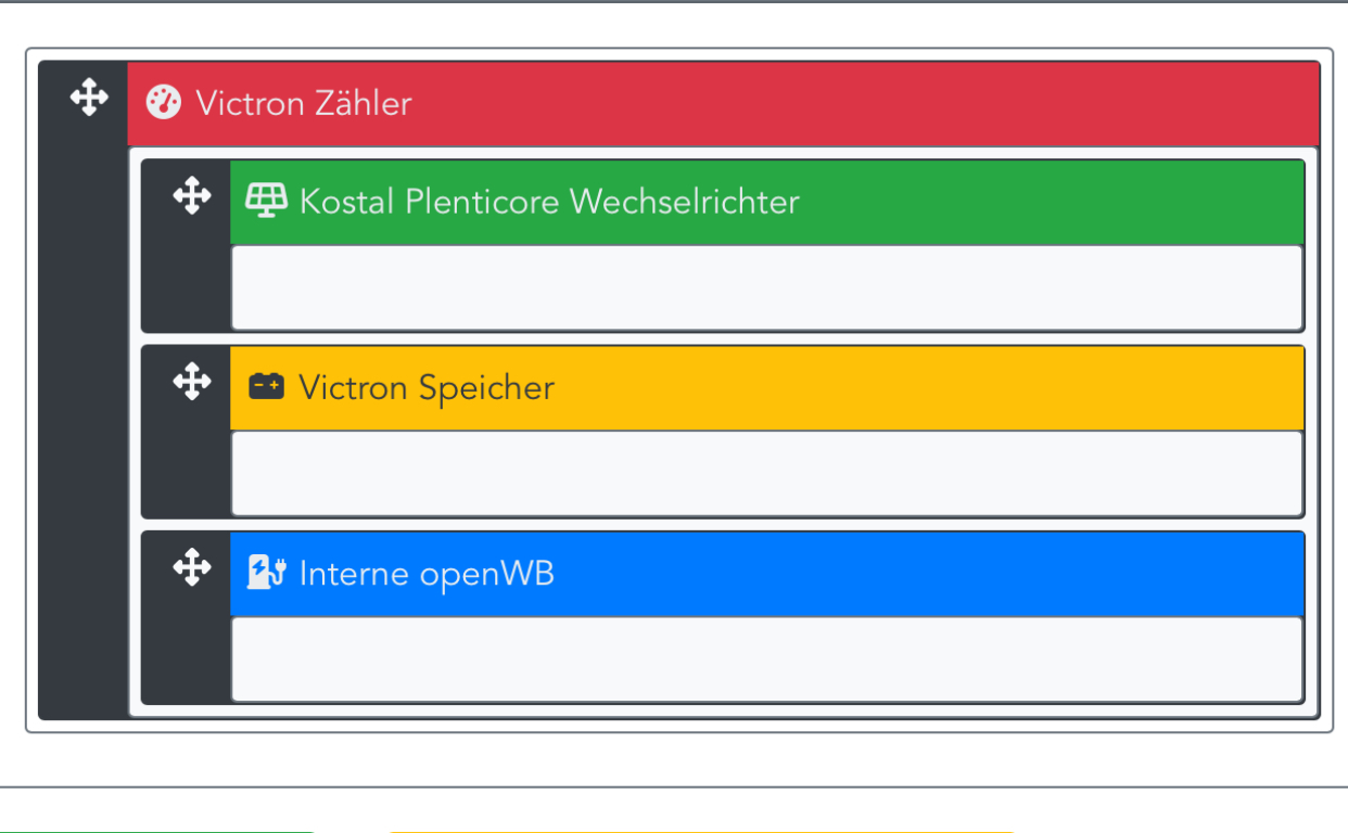

Nachdem ich kürzlich auf Software 2.x umgestellt habe (aktuell 2.1.4 stable) und die Struktur analog des YouTube Videos aufgebaut https://www.youtube.com/watch?v=mvCbf_eaxSg und um die OpenWB ergänzt habe (IMG_4049)

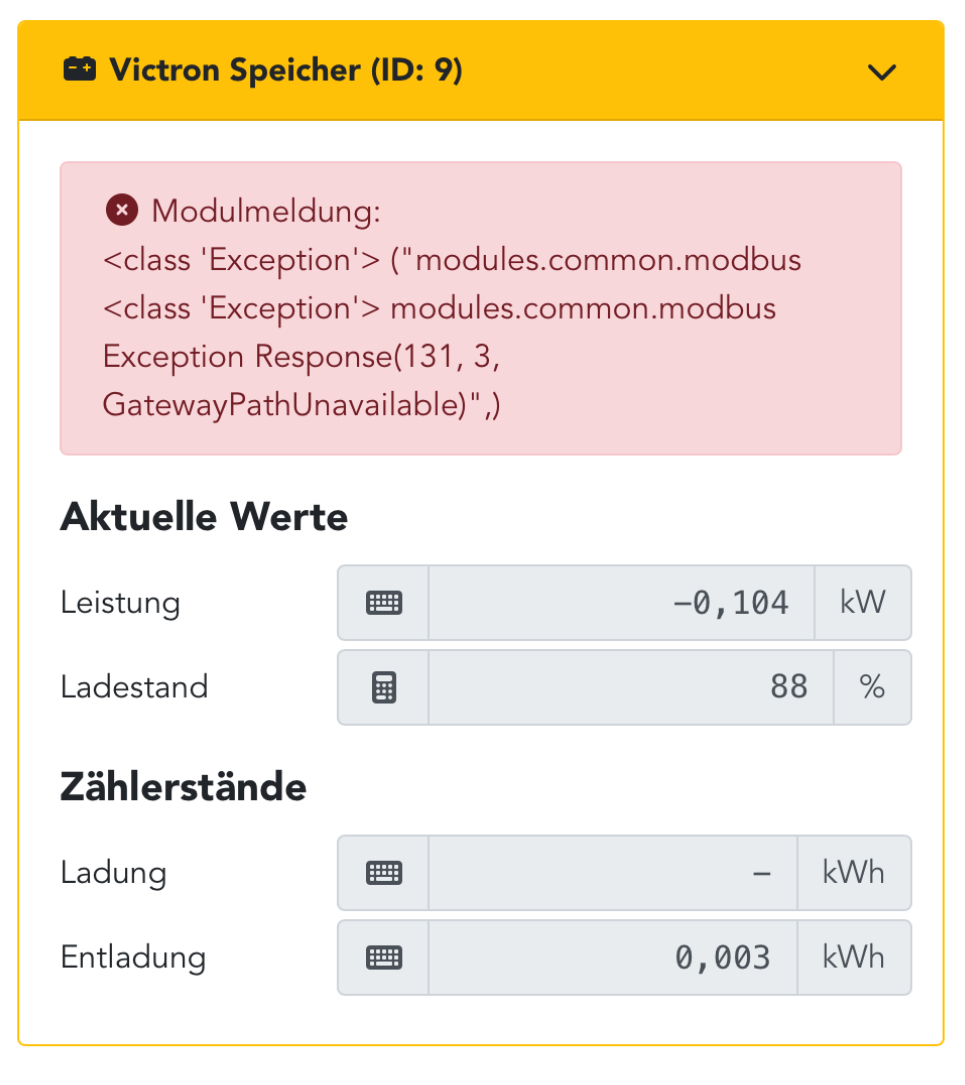

erhalte ich eine Fehlermeldung (IMG_4048) und der Speicher SOC wird nicht korrekt angezeigt (hängt bei 0%). Bei der Installation wurde initial der SOC korrekt gelesen (IMG_4048).

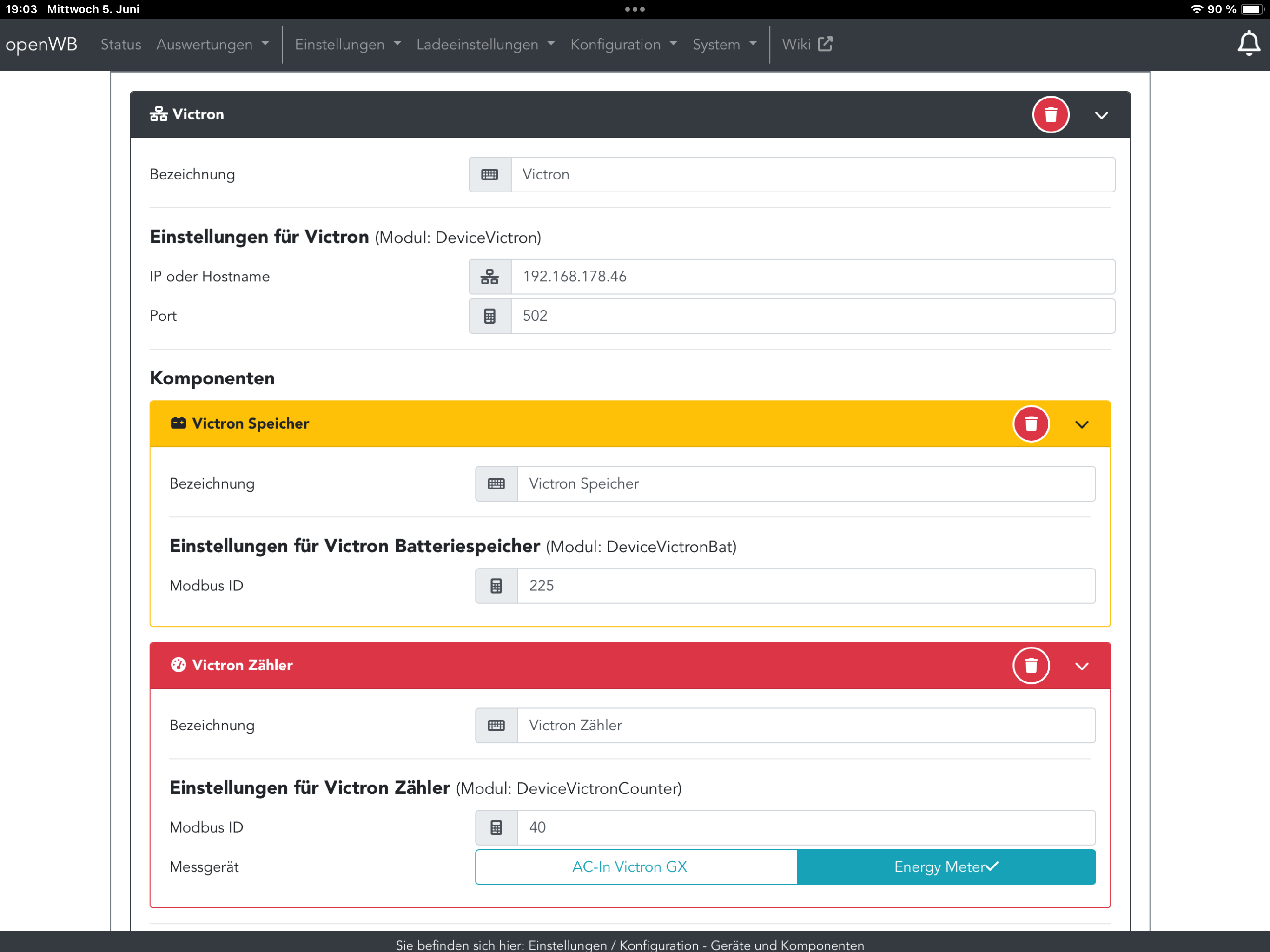

Die ModBusIDs im Cerbo (IMG_4053 ) habe ich so auch in die OpenWB eingetragen (IMG_4051 ).
Der Victron Zähler wird korrekt ausgelesen, der Victron Speicher aber wie gesagt nicht.
Was muss ich korrigieren, damit die OpenWB den Pylontech Speicher korrekt einbindet.

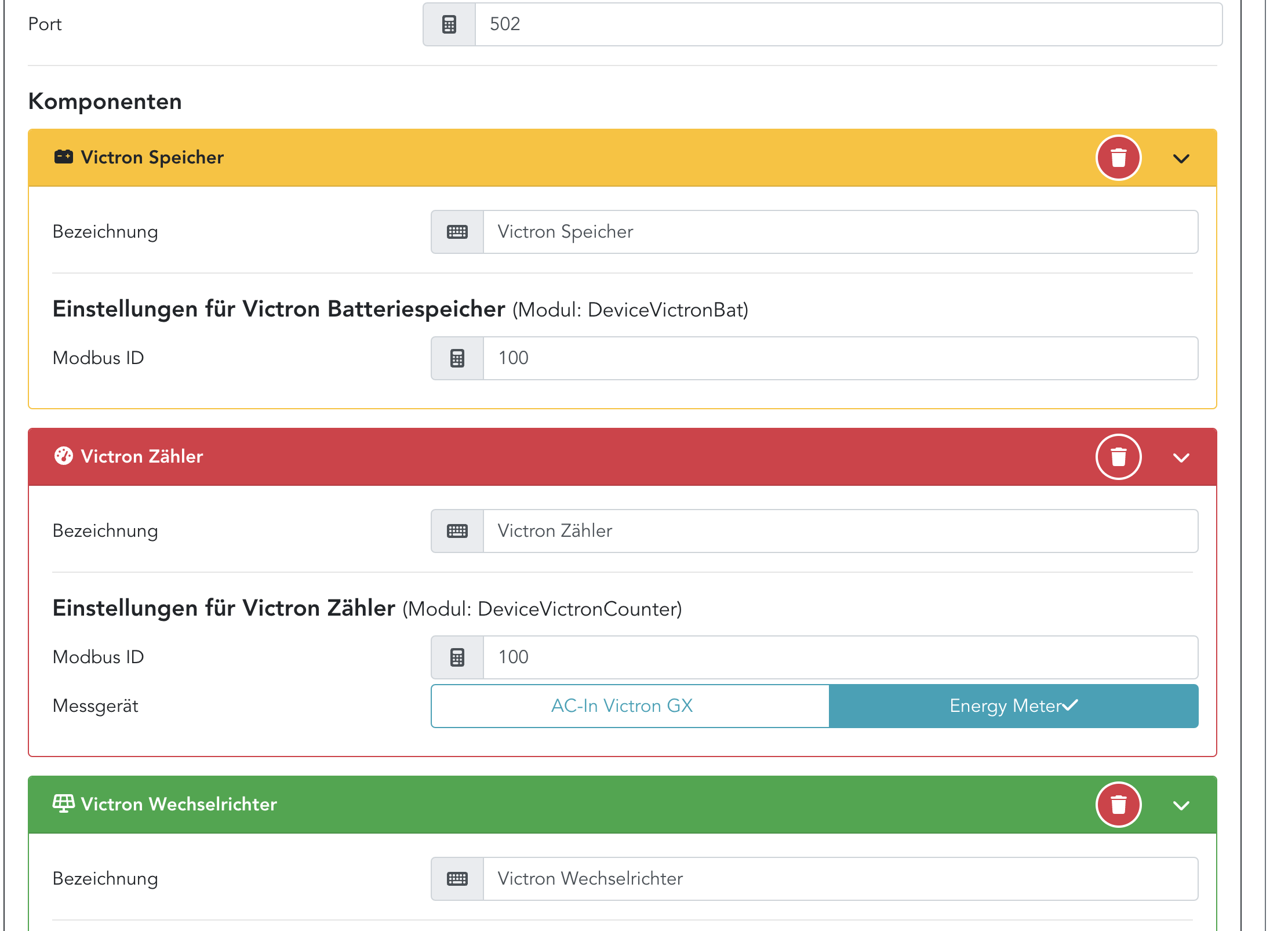

Re: Victron-Integration
Beim Speicher musst du ID 100 statt 225 eintragen + Speichern.
FredG
Beiträge: 3
Registriert: Mi Apr 17, 2024 7:13 pm
Beitrag von FredG »
Ganz herzlichen Dank :!:

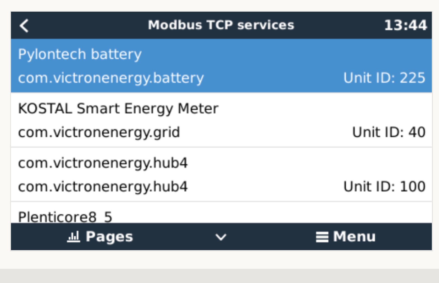

Sicher, dass Zähler ID100 hat? Ich sehe dort oft ID40.
Überprüfen kann man das in Venus unter Dienste -> ModbusTCP -> verfügbare Dienste.

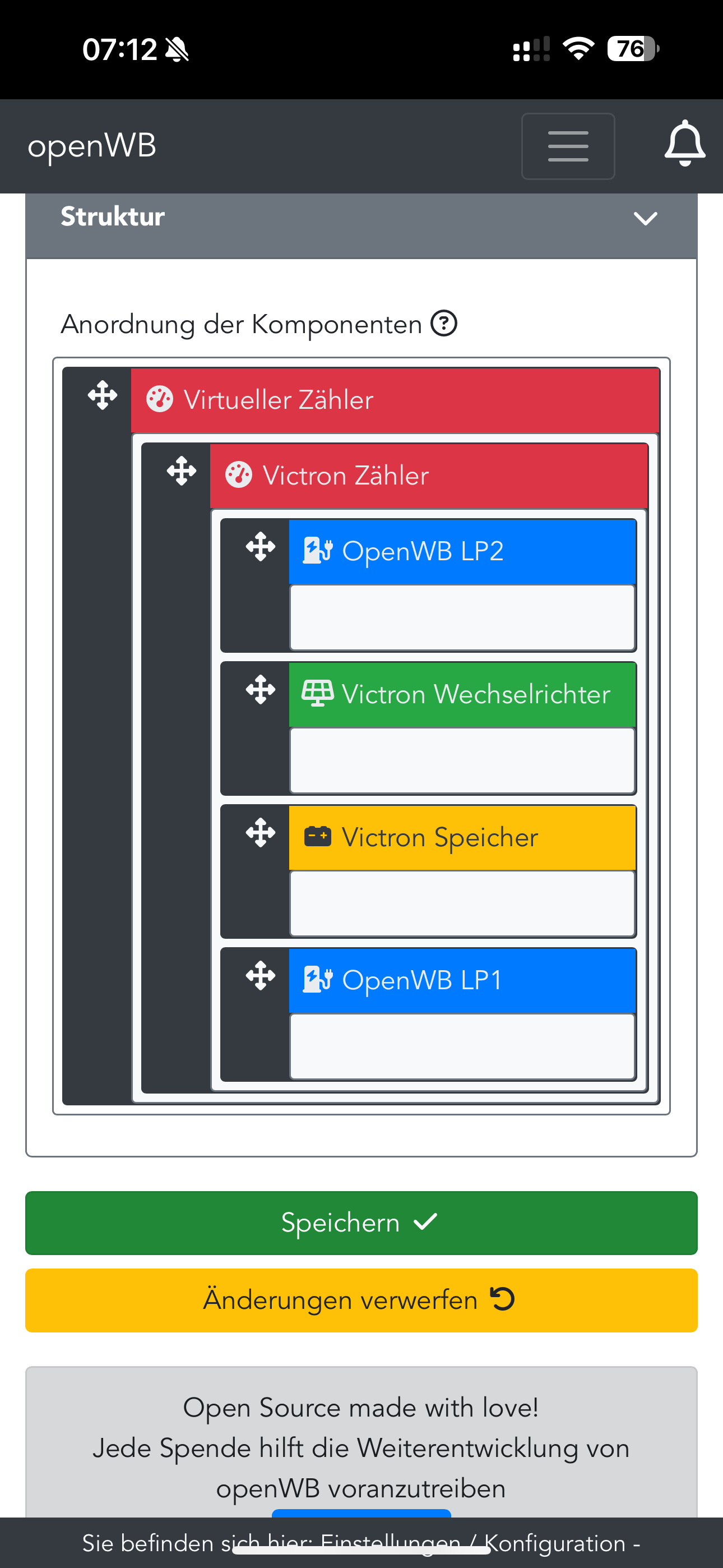

Ja. Das passt schon. Hab es gestern Nacht doch hinbekommen. Wichtig ist es einen virtuellen Zähler anzulegen UNTER diesem dann den Victron Zählen und dort DRUNTER die anderen Geräte. So berechnet OpenWB dann den Hausverbrauch. Eieiei was kompliziert.
