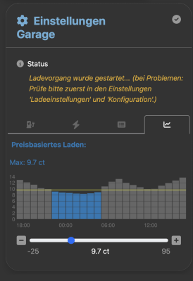

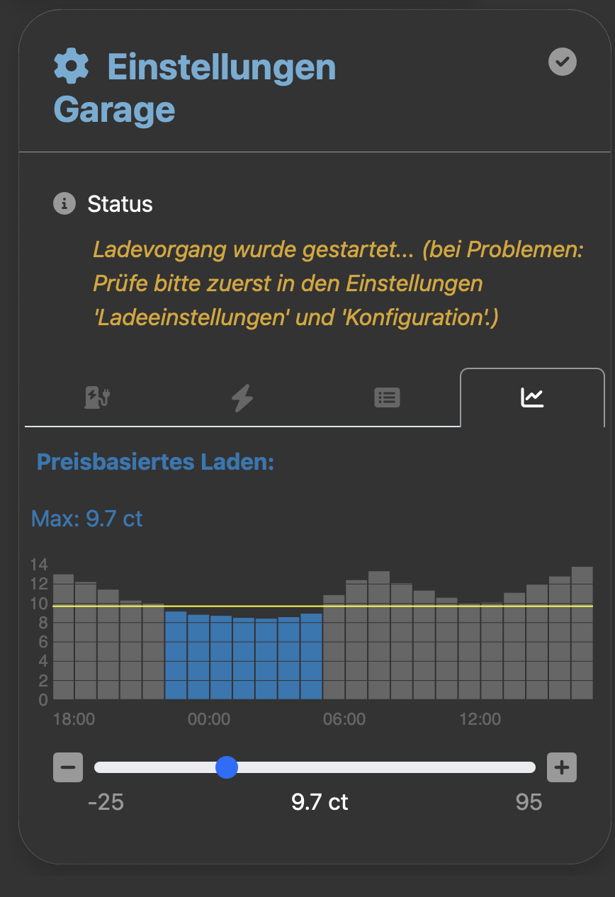

So, ins Theme ist es jetzt mal eingebaut, allerdings habe ich noch Probleme mit dem Update des Serves zum Update des Maximalpreises. Auf die Topics, die ich probiert habe, scheint er nicht zu reagieren...

electron hat geschrieben: Mo Jan 08, 2024 5:57 pm So, ins Theme ist es jetzt mal eingebaut, allerdings habe ich noch Probleme mit dem Update des Serves zum Update des Maximalpreises. Auf die Topics, die ich probiert habe, scheint er nicht zu reagieren...
Bitte etwas Geduld, bin auch gerade am Standard Theme dran.

Ah super, dann warte ich noch.
LutzB hat geschrieben: Mo Jan 08, 2024 6:03 pm Bitte etwas Geduld, bin auch gerade am Standard Theme dran.

Ist jetzt im Master vorhanden. Die Topics findest Du in den Anpassungen der "setdata.py"
https://github.com/openWB/core/pull/1343

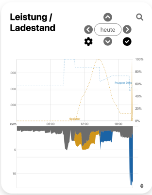

Mega Colors Theme, aber:
irgendwie ist mein Diagramm zerschossen??
Habe ich was falsch eingestellt?
Bräuchte mal bitte eure Hilfe.

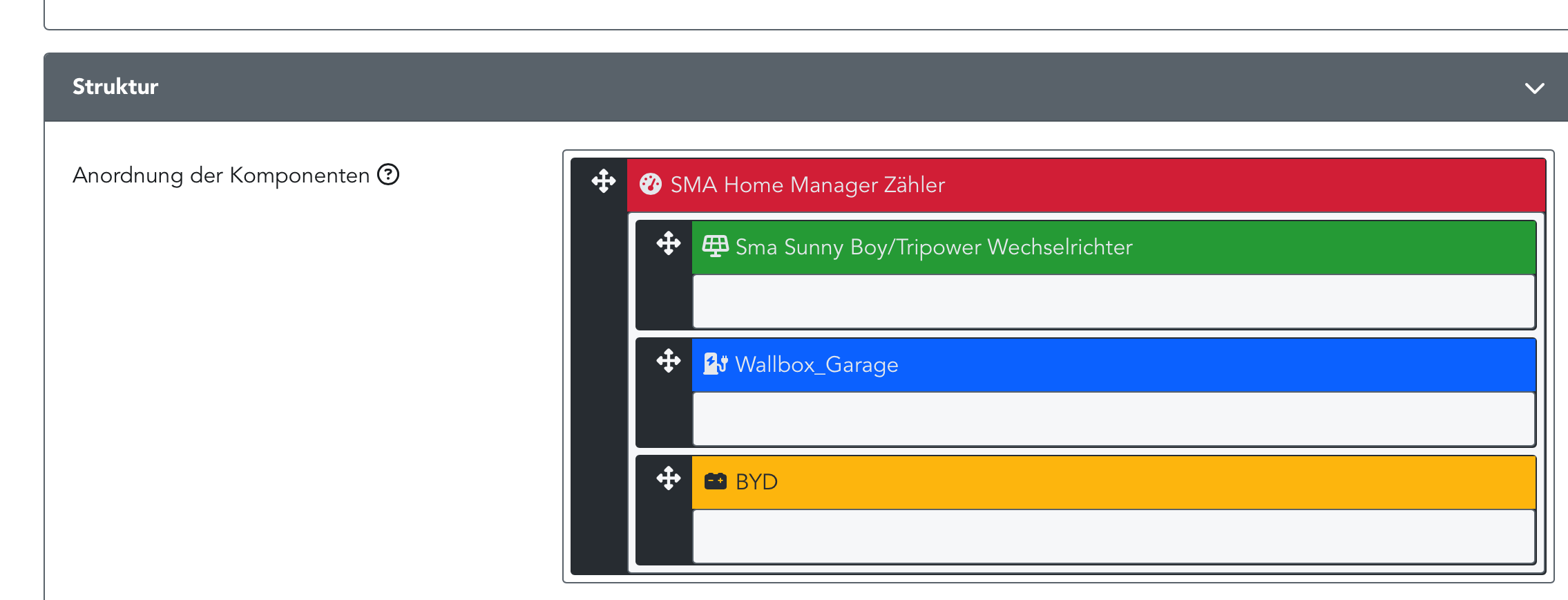

Hoffe es liegt nicht am Lastmanagement mit der Struktur -

Beitrag von electron »
Wenn Deine Signatur korrekt ist, hast Du eine recht alte Version der Software installiert. Nach dem 30.11. gab es noch einige Bugfixes. Eva mal mit einer aktuellen Version probieren. Falls Du schon eine aktuelle Version installiert hast, vielleicht mal einen Tag warten. Manchmal gibt es komische Artefakte am Tag es Upgrades.

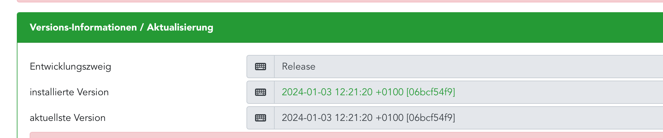

Oha, danke für die Info mit der Signatur. Aber wie du aus den Screenshots sehen kannst hab ich die aktuellste Version von 03.01.2024 drauf.
Da muss ich wohl mal meine Signatur korrigieren :lol:
Dann warte ich mal ab, aber es kam von jetzt auf gleich zu dieser Veränderung Mhh
