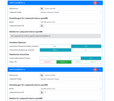

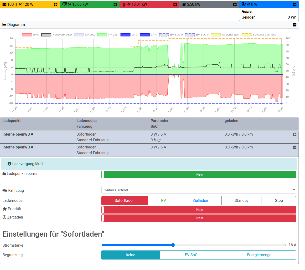

ich bin jetzt etwas weiter, aber laden kann ich nach wie vor nicht. Interessanterweise verhält sich der zweite Ladepunkt anders. Wenn ich das Auto an diesen anschließe, bekomme ich an beiden Ladepunkten angezeigt, dass ein Auto verbunden ist (grünes Steckersymbol wird an beiden LP angezeigt, siehe Screenshot). Außerdem wird mir an beiden Ladepunkten "Ladevorgang läuft" angezeigt. Geladen wird aber an keinem der beiden. Es ist auch nur ein Fahrzeug vorhanden und dementsprechend nur ein LP wechselweise in verbunden. Schließe ich das Fahrzeug an den linken LP an, geschieht beides nicht.
Ich bin der Meinung, dass ich beide Ladepunkte richtig konfiguriert habe (siehe Screenshot). Das wiederholte Schalten der Relais kann ich beim Anschluss an jeden der beiden Ladepunkte hören, hier bemerke ich keinen Unterschied.
Die seltsame Exception kommt immer noch. Anbei mal ein Lade-Log bei Verbinden mit dem zweiten Ladepunkt.
