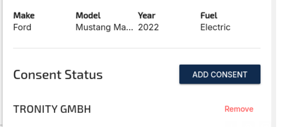

Ich hab's grade ebenfalls geschafft via Tronity den SoC auszulesen. Ist nicht ganz einfach, die haben aber einen fabelhaften Support
Es braucht dazu offenbar einen Flottenaccount bei Ford und nicht den Developper Account mit API:
https://help.tronity.io/hc/de-de/articl ... g-von-Ford
Wichtig ist dabei, dass man Tronity die Berechtigung erteilt, auf die Daten zuzugreifen:
Bildschirmfoto vom 2024-11-23 20-29-04.png (28.6 KiB) 2765 mal betrachtet
und danach:
https://help.tronity.io/hc/de-de/articl ... ITY-openWB
Wenn etwas nicht geht, der Support hilft sofort weiter.
Ich hoffe, das hilft jemandem
Schöne Grüsse
Heinz
