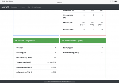

Inzwischen kommen wieder zuverlässig Werte für EVU (Einspeisung, Netzbezug), aber nicht für PV. PV ist 0, obwohl gerade eingespeist wird.
Sowohl PV als auch EVU kommen vom gleichen Wechselrichter.
Ausschnitte aus dem Log:

Den Modbus Fehler ModbusIOException' object has no attribute 'registers' kannst Du ignorieren, das kommt immer wieder mal vor. Sind wohl Lesefehler auf dem Bus, die nicht tragisch sind.
Was mit dem Solaredge PV Modul jetzt ist, kann ich leider nicht sagen. Letzte Änderung waren vor 2 Monaten.

Das stimmt zwar für die EVSE, jedoch nicht für den WR. Ich denke mal, da kommt sich was bei der Verbindung zum WR ins Gehege. Wird der noch von anderer Stelle ausgelesen?derNeueDet hat geschrieben: So Aug 29, 2021 2:56 pm Den Modbus Fehler ModbusIOException' object has no attribute 'registers' kannst Du ignorieren, das kommt immer wieder mal vor. Sind wohl Lesefehler auf dem Bus, die nicht tragisch sind.

Es funktioniert wieder! Der 3. Reboot des WR hat schliesslich geholfen
Vielen Dank Det und Lutz für Eure Unterstützung!
