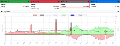

AnDaL hat geschrieben: Mo Jul 03, 2023 2:12 pm Hallo zusammen,
Bei Hausverbrauch "Heute" bei Energie wird mir den ganzen Tag über "nur" 524 Wh angezeigt. Der aktuelle Verbrauch hingegen schon.
Heute wird's summiert.
Gruß Andi

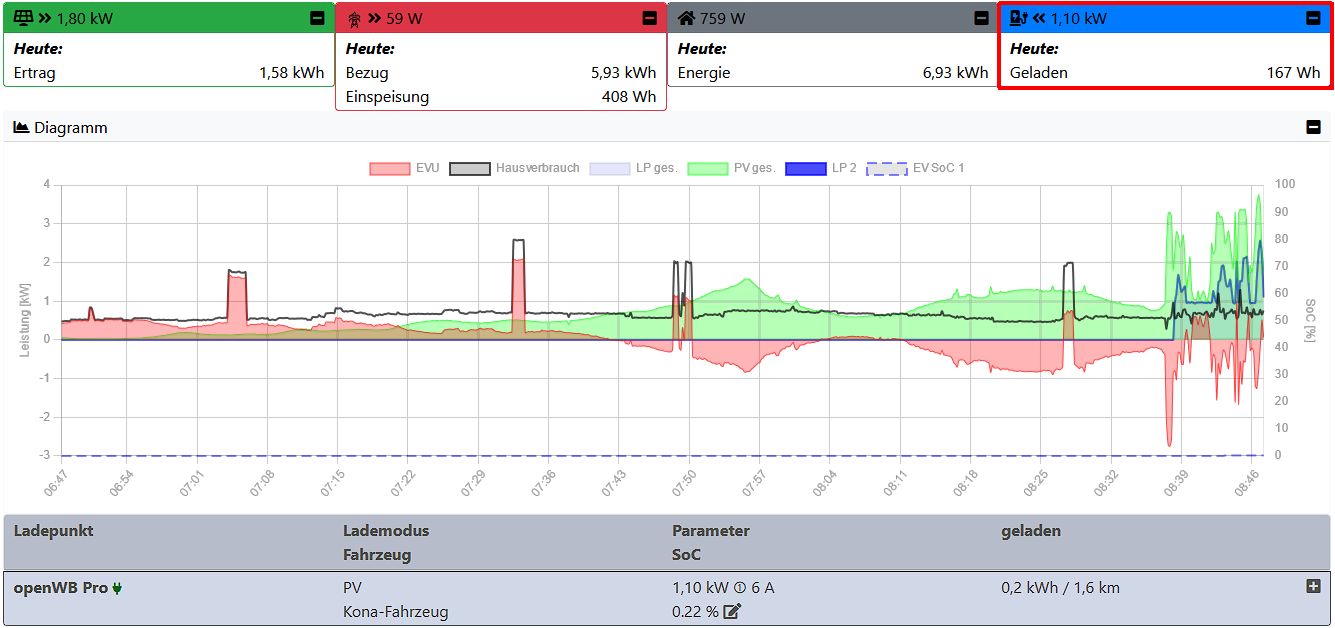

Beim Laden wird bei "Heute" bei Geladen der Komplette Zähler ausgelesen aber nicht die aktuelle Ladung angezeigt.
Heute wird "Geladen" summiert.
Gruß Andi

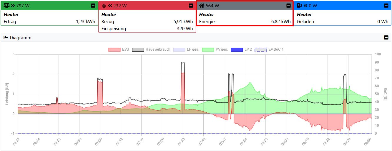

ph3 hat geschrieben: Mo Jul 03, 2023 5:14 pm
LutzB hat geschrieben: Mo Jul 03, 2023 10:28 am
ph3 hat geschrieben: Mo Jul 03, 2023 7:27 am Mir ist nun aufgefallen, dass in der Tagesauswertung der Verbrauch zwar unter in den "Summen" angezeigt wird, aber nicht in Diagramm. Also die schwarze Verbrauchslinie fehlt komplett. Dargestellt wird die PV-Produktion, Einspeisung/Bezug und die WB.
Im "Live" Diagramm wird es angezeigt. Habe ich eine Einstellung übersehen?
Was meinst Du mit "Verbrauch"? Am Besten mal ein paar Screenshots einfügen.
siehe Bilder...
Der Hausverbrauch fehlt in der Tagesauswertung
Ok, verstanden. Ja, ist noch eine Einschränkung. Die Daten werden schlicht noch nicht entsprechend aufbereitet. Steht auf der ToDo-Liste.

siehe Bilder...
ok, danke für die Info.
