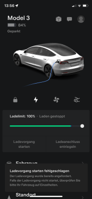

Model 3, LFP-Akku, Version 2023.32.9
SoC-Erkennung funktioniert. Mittlerweile bekomme ich die Ladung aber nicht mal mehr über die App gestartet.
Ich hab noch mal geschaut: beim Anstecken des Ladekabels kommt erst „Ladefehler - kein Strom“ (normal, wenn oWB die Ladung noch nicht gestartet hat) und springt dann sofort auf „Ladung gestoppt“. Hier verharrt das Auto nun. Ein Versuch, die Ladung per App zu starten, funktioniert mittlerweile nicht mehr…

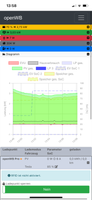

EDIT:
Ladung ist seitens der Software freigegeben:

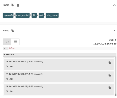

Ich nutze gerade 2023-10-17 13:16:20 +0200 [5f8ad53d5], das Verhalten liegt aber schon seit mindestens 14.10. vor (da habe ich m.W.n. die Beta genutzt):
Bis vor den Stichtag wurde im MQTT-Server der Eintrag openWB/chargepoint/10/get/plug_state nur beschrieben, wenn sich der Zustand änderte. Seit dem 14.10. sehe ich bei mir im Schnitt alle 1,75s einen Schreibzugriff.
Ist das so gewollt? Ich frage, weil ich einen Client auf die Botschaft horchen lasse und einen Filter auf Inhaltsänderungen einbauen muss, wenn das Verhalten so gewollt ist.

zut hat geschrieben: Mi Okt 18, 2023 2:04 pm Ich nutze gerade 2023-10-17 13:16:20 +0200 [5f8ad53d5], das Verhalten liegt aber schon seit mindestens 14.10. vor (da habe ich m.W.n. die Beta genutzt):
Stimmt, im letzten Release 2.1.1 ist/war das nicht so.
