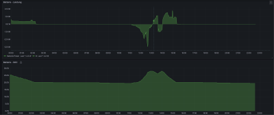

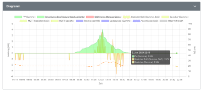

hab alles nochmal konfiguriert, und zwar nochmal mit MQTT und jetzt läuft es rund (nochmal zur Erinnerung: mit 1.9 lief der gleiche iob mit gleichen Einstellungen). Geändert habe ich die Option "Publish own states on connect" -> vorher an, jetzt ausgeschaltet und zuvor einmal alle alten MQTT Daten auf dem iob vom openWB gelöscht.
Was jetzt auffällt ist die Auswertung per Diagramm, hier sind die Speicherleistung "seltsam", SOC scheint ok: So sehen die gleichen Daten in Grafana aus (Vorzeichen Leistung gedreht): Gibts da noch was anderes was man in der MQTT Kommunikation einstellen muss? Irgend eine bestimmte Zykluszeit die gebraucht wird?
