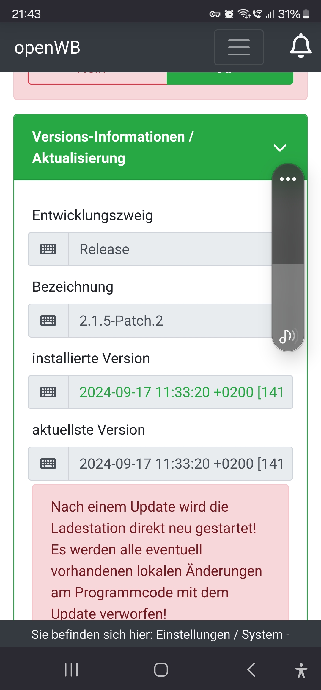

Habe ich drauf, geht aber nicht.
(452.74 KiB) Noch nie heruntergeladen

Focko hat geschrieben: Di Okt 29, 2024 8:45 pm Habe ich drauf, geht aber nicht.
Nein hast du nicht, du bist auf dem "Release" Branch mit einer Version von September und nicht auf dem "Master" Branch mit aktueller Version von heute. Siehst du doch selbst? Ich glaube dein Problem ist aber weiterhin auch ein extremes Verständnis und Wissensproblem wenn ich mir das so ansehe.

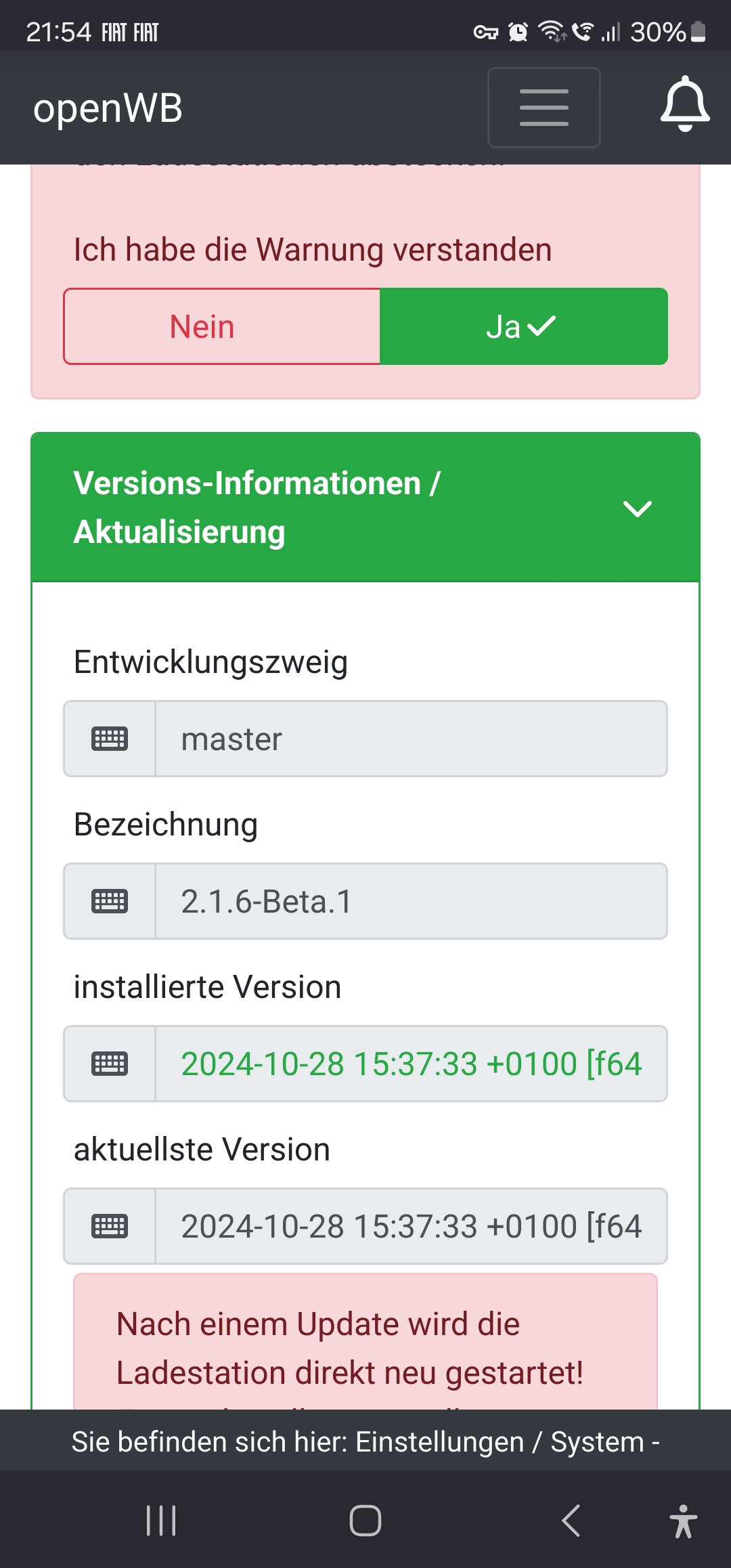

Re: Modbus Datenauslesung mit Sungrow SH15T funktioniert nicht richtig
Beitrag von Focko »
Sorry - versehen. Bin müde.
Geht trotzdem nicht.
(395.29 KiB) Noch nie heruntergeladen
(372.75 KiB) Noch nie heruntergeladen
