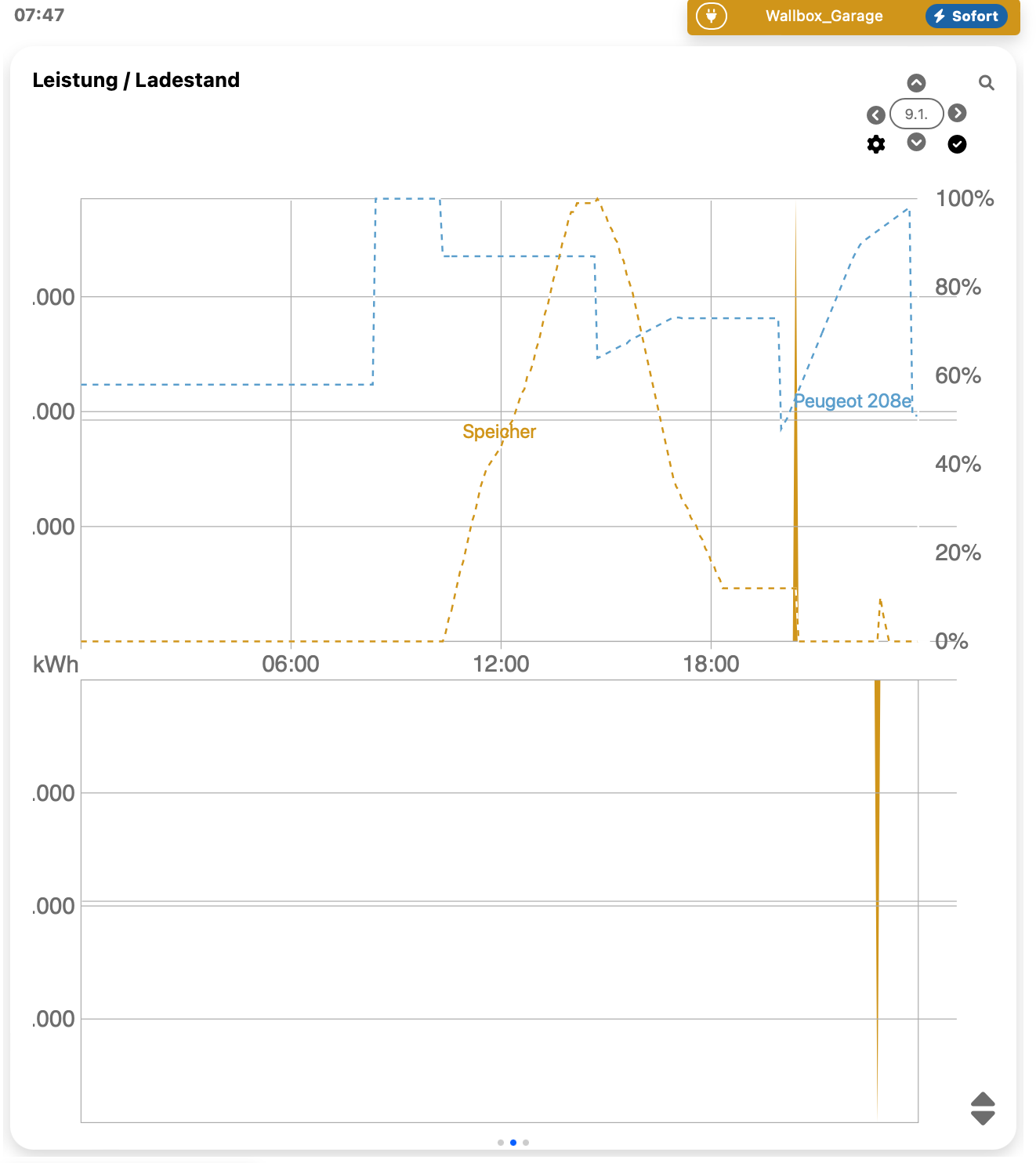

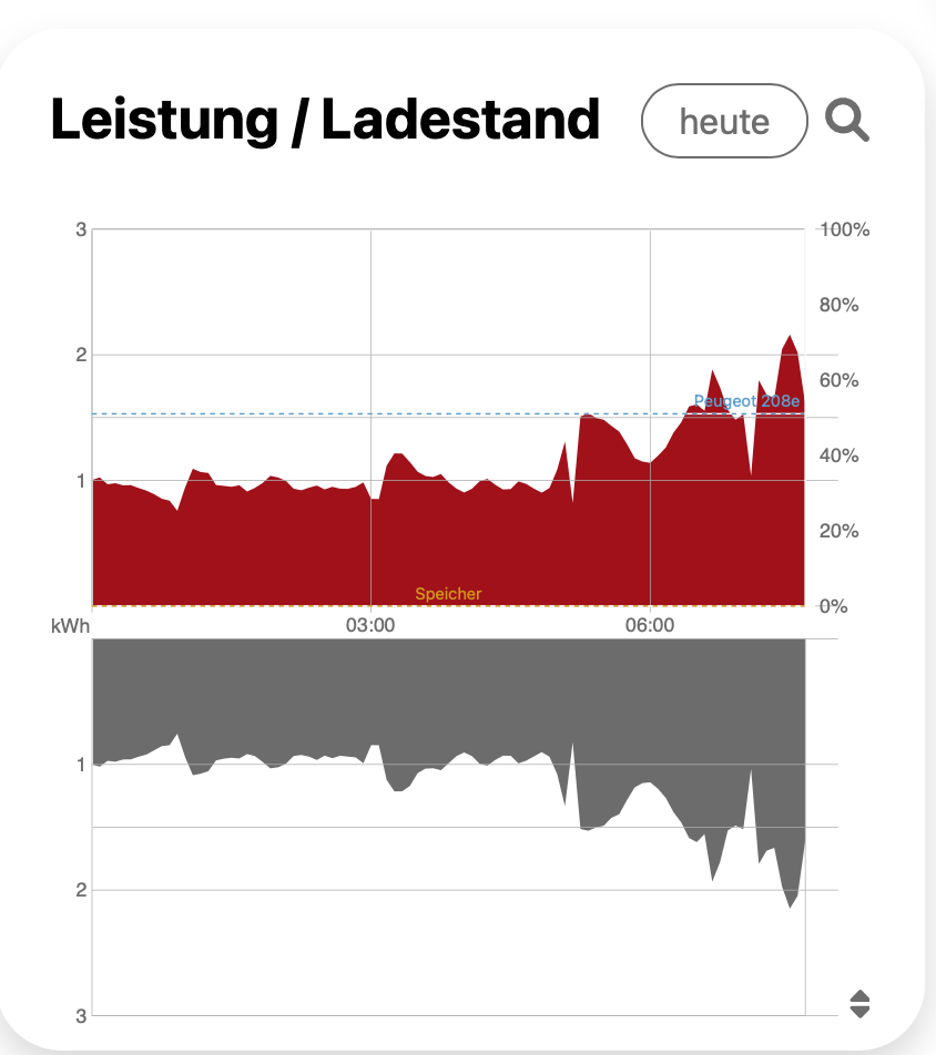

Heute Morgen sieht der Graph wie folgt aus:
Scheint irgendwie wieder zu gehen.

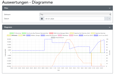

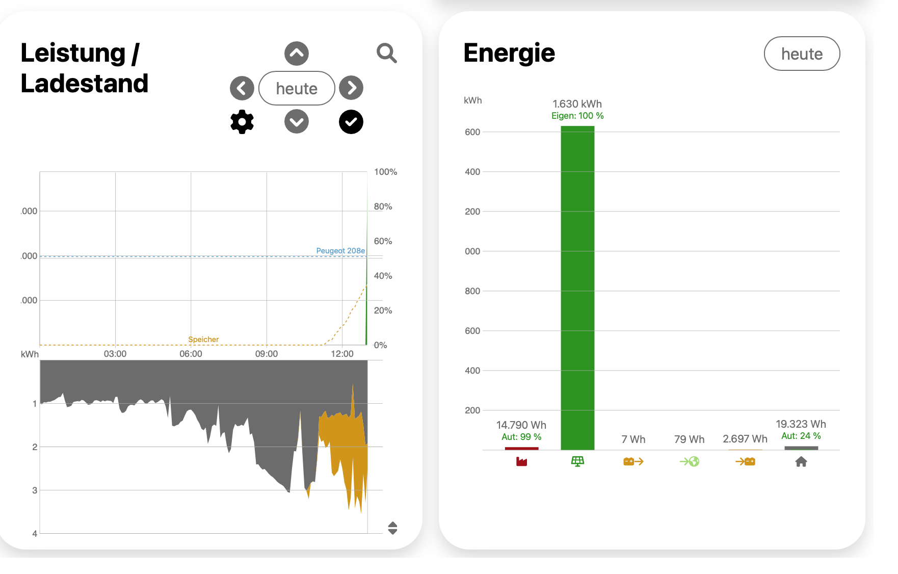

Hier mal der Graph des gestrigen Tages gesamt:
Und das Diagramm der Auswertung:

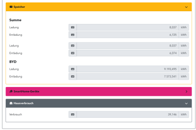

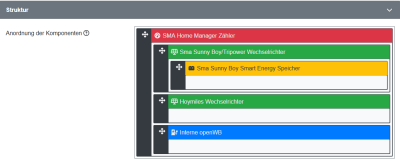

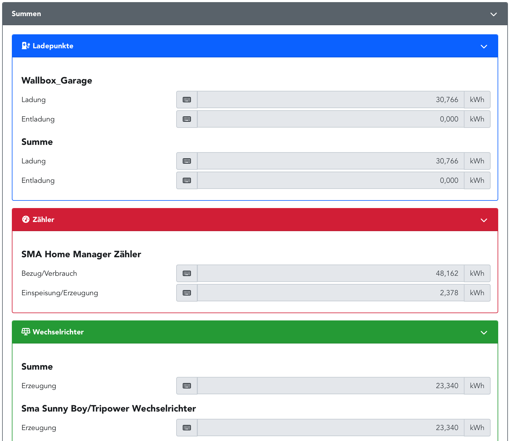

Und die Summen von Gestern, welche mich bissle fraglich stimmen - ob das so korrekt ist, in Verbindung mit der Struktur im Lastmanagement, weil ich mir unsicher bin ob ich hier alles richtig gemacht habe.

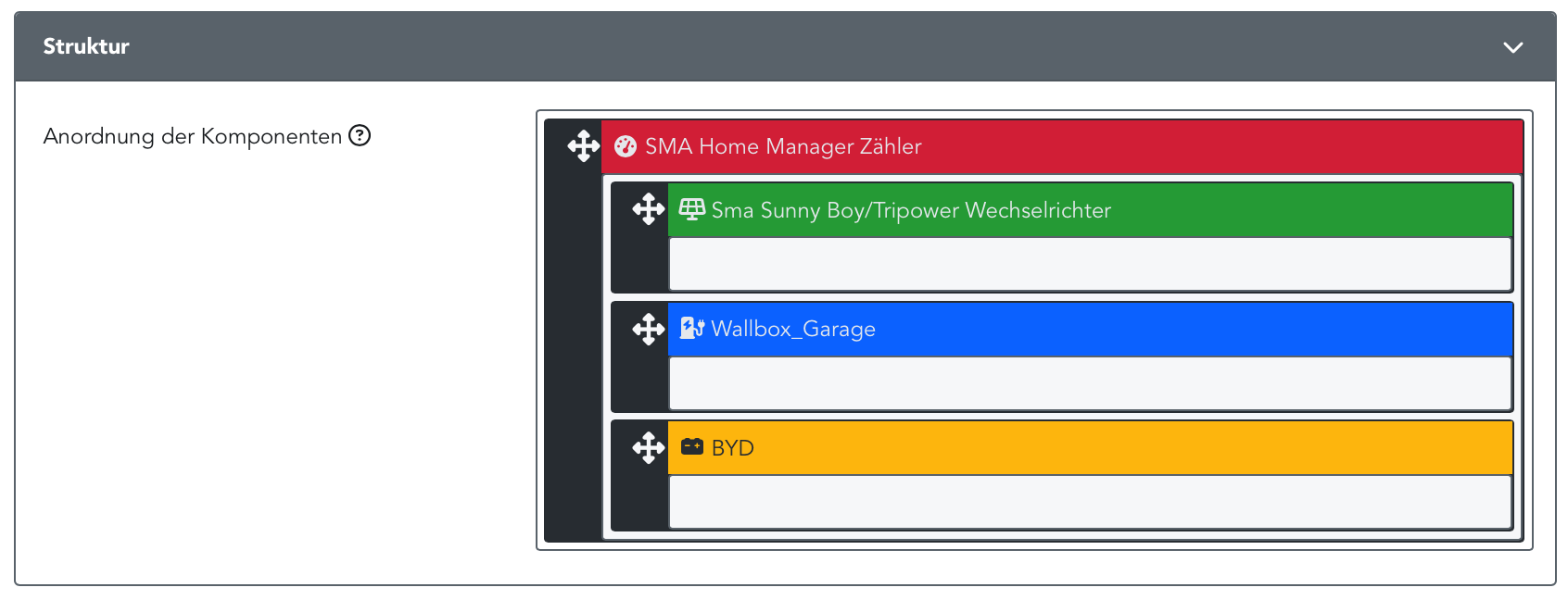

hier die Struktur - ging leider nicht mehr in die vorherige Antwort.

Ich würde vermuten, dass dein hoher Hausverbrauch auch die Wallbox beinhaltet, weil es ziemlich viel ist. Versuche mal diese Struktur, die bei mir (mit SMA Tripower SE) gut läuft:

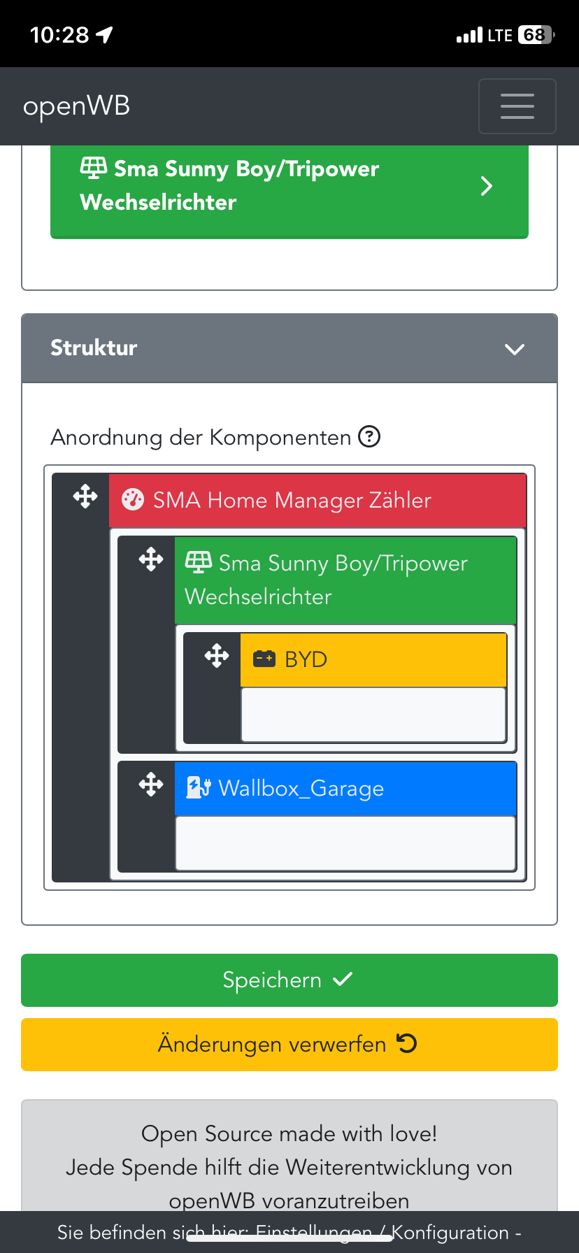

Also du meinst, dass ich die Batterie direkt unter den Wechselrechten lege?
So?

ja, genau. Einfach ausprobieren, ob die Werte plausibel sind.
