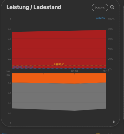

ich Deine Graphdaten in mein Testsystem geladen. Hier wird alles korrekt angezeigt. Allerdings umfassen die Daten nur die ersten 15 Minuten des Tages. Könntest Du vielleicht mal das gesamte JSON für den 15.1. schicken? Ich vermute dass es da später am Tag irgendwelche Werte gibt, die zur Verzerrung führen.

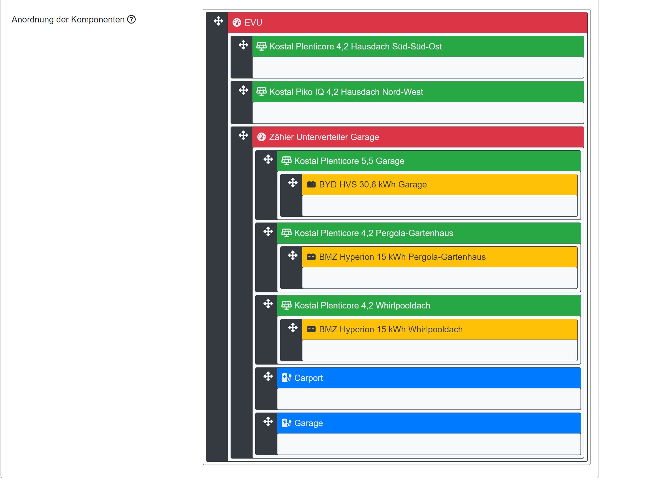

Ein frage noch mit gehen immer so ca 200-600 Watt ab von Entladung/Bezug zu Hausverbrauch/Smarthome .
Kann das an meiner Struktur liegen ?

Leider kenne ich mit den Zähler-Hierarchien gar nicht aus. Aber vielleicht kann jemand anders helfen...
Meth hat geschrieben: Mo Jan 22, 2024 7:06 am Ein frage noch mit gehen immer so ca 200-600 Watt ab von Entladung/Bezug zu Hausverbrauch/Smarthome .

Irgendwo muss ja der eigenvervrauch der Wechselrichter bleiben. 200watt bei 5 WR ist schon drin.

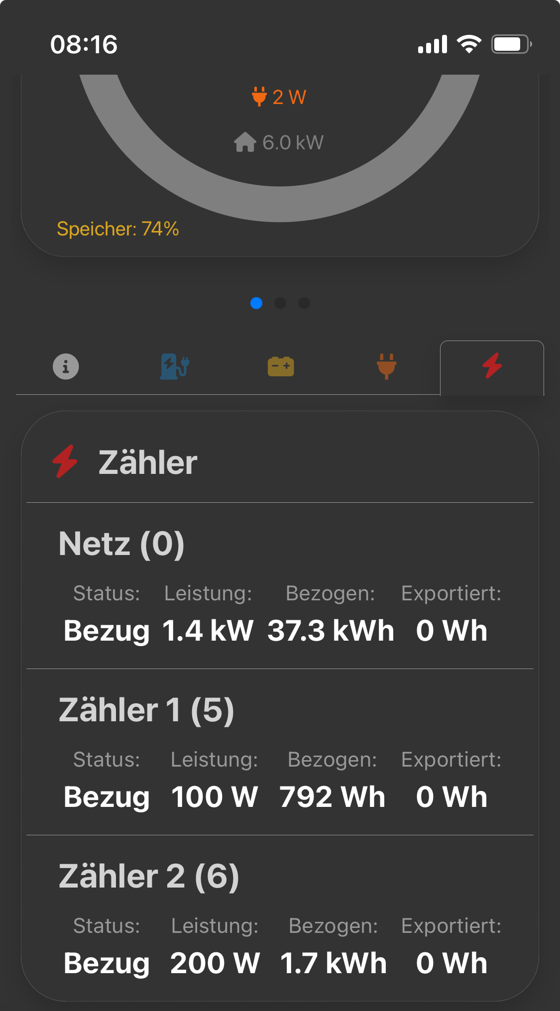

Hier mal ein erster Versuch für die Zählerliste.
Mit der Anzeige der Zähler im mittleren Graphen habe ich größere Mühe. Sollen wir die einfach als Linie anzeigen wie den SOC? Oder den Netzbezug aufspalten entsprechend der darunter liegenden Zähler? Oder eher den Hausverbrauch? Zähler können ja einen sehr unterschiedlichen Zweck haben.

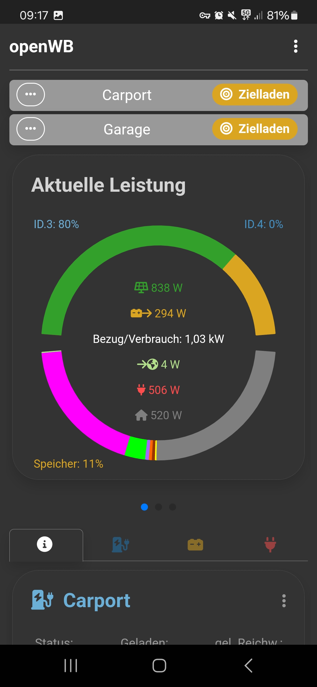

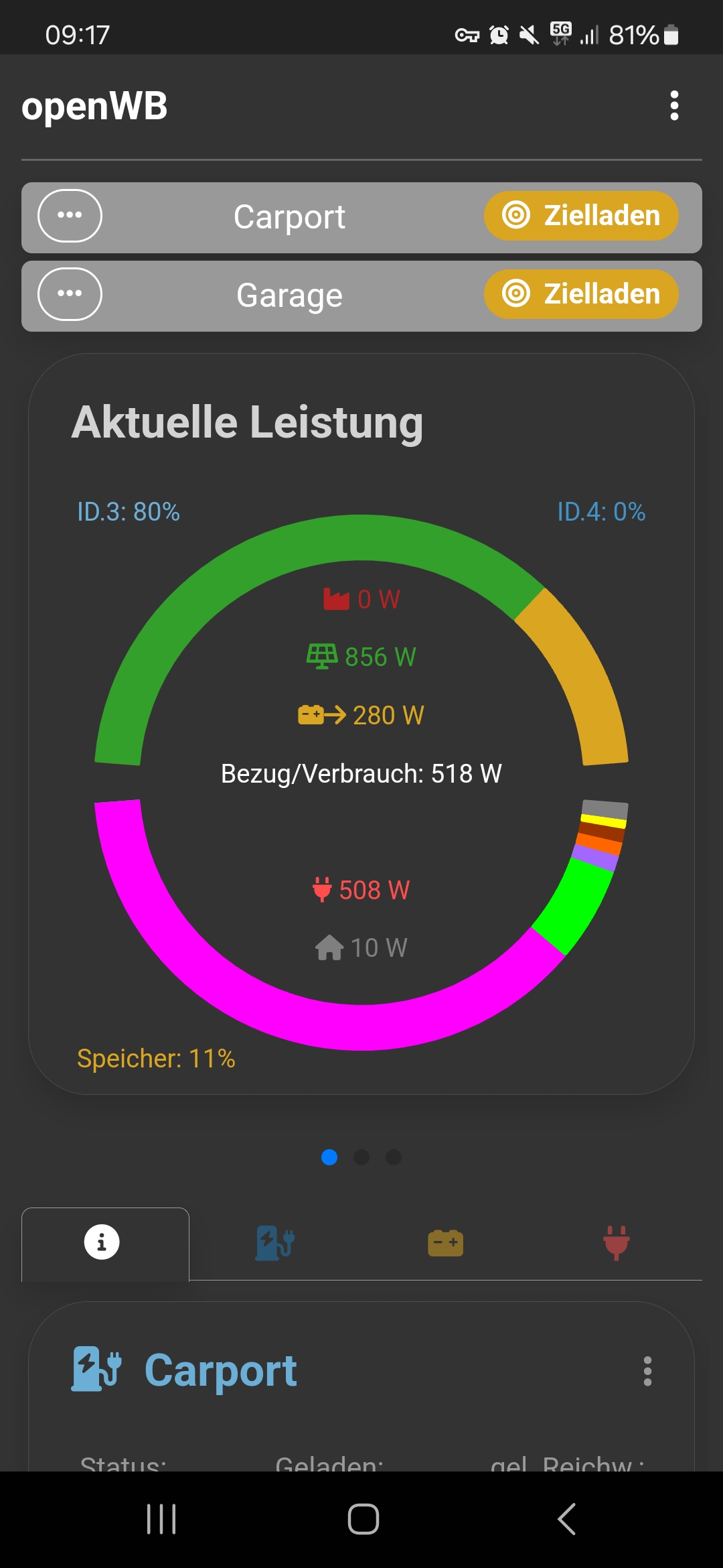

Hallo Klaus,
Mir ist folgendes aufgefallen irgendwie stimmt die Zusammensetzung dieses Diagramms nicht ganz.
Einmal stimmt die Erzeugung zum Verbrauch anders mal stimmt die Erzeugung nicht zum Verbrauch
Jedes Mal wenn man mit f5 aktualisiert stimmt's dann wieder kurz bis er sich die nächsten Daten holt dann stimmt es wieder nicht.
Siehe Bilder
