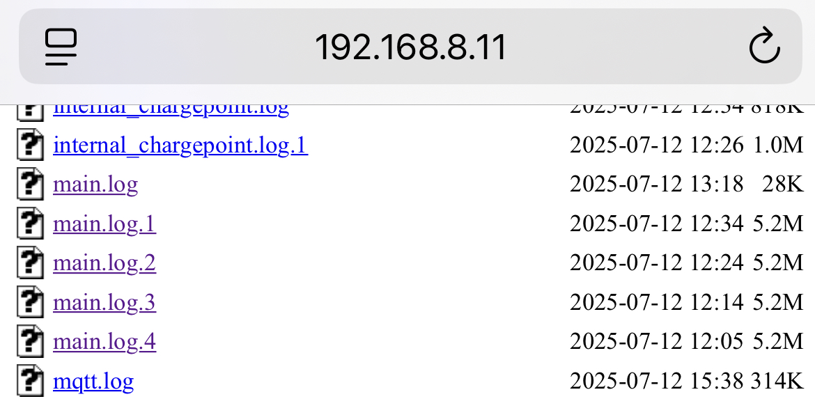

An alle, die ältere logs suchen: Das main.log wird rotiert, damit da mehr reinpasst. Die logs liegen in der ramdisk:
http://192.168.8.11/openWB/ramdisk/

Gero hat geschrieben: Sa Jul 12, 2025 4:32 pm An alle, die ältere logs suchen: Das main.log wird rotiert, damit da mehr reinpasst. Die logs liegen in der ramdisk:
In jeder Datei liegen hier 10 Minuten, alle Dateien zusammen sind 50 Minuten, also der gleiche Zeitraum, der auch in der GUI angezeigt wird...
Klasse wäre, wenn man die Logs an einen Syslog Server senden könnte.

raudi hat geschrieben: Sa Jul 12, 2025 7:48 pm In jeder Datei liegen hier 10 Minuten, alle Dateien zusammen sind 50 Minuten, also der gleiche Zeitraum, der auch in der GUI angezeigt wird...
Oh, da habe ich nicht so genau hingekuckt. Das waren auch auch mal mehr als nur 10 Minuten. Und wenn man im GUI nach paste.openwb.de hochlädt werden alle zusammengefasst? Ich bin bislang implizit davon ausgegangen, dass es im GUI immer nur um das eigentliche Main.log geht.
