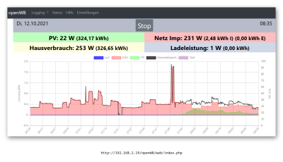

Noch nicht ganz perfekt.
Es steht zwar jetzt ein Tagesertrag in kWh drin, aber das kann nicht stimmen.
Meine PV fängt gerade erst an. 20-40 Watt seit einer Stunde. Aber schon 324 kWh Tagesertrag?

Hier war der Zählerstand nicht korrekt.
Bitte einmal bis morgen warten und prüfen ob es dann passt.

Das hatte ich schon öfters nach einem Update, dass dann der Gesamtzählerstand angezeigt wird. Ab 0:00 Uhr lief es dann wieder

Danke für den Hinweis. Werd ich morgen prüfen. Als Newbie bin ich noch nicht so erfahren.

Das Problem ("gigantischer PV-Tageswert") kenne ich von dem Fall, dass ich z.B. nach Einspeise-Ende die OpenWB reboote oder ein SW-Update mache. Für die Tageswerte wird der 0-Uhr-Stand aus der Datei:
genommen. Wenn seit dem letzten Reboot kein Wert übermittelt wurde, steht hier um 0 Uhr 0 drin.
Lösung 1: Per Hand in der ersten Zeile, 3. Spalte eintragen. So bei mir heute morgen (nach SW-Update gestern abend):
(Hier in meinem Beispiel die 6650185.9).
Lösung 2 (ungetestet):
Bei mir werden die Zählerstände (Verbrauch / Einspeisung) nur bei Wert-Änderung per MQTT an die OpenWB übermittelt. Wenn man um 23:59 Uhr noch einmal die Werte pusht (bzw. - sofern man nicht gerade im Polarkreis lebt und Polartag hat), wird wohl auch bei einem vorherigen Reboot der Wert sauber übernommen. In meinem SmartHome-System FHEM werde ich also mal einen at-Job für 23:59 Uhr einrichten.
/var/www/html/openWB/web/logging/data/daily/<datum>.csvLösung 1: Per Hand in der ersten Zeile, 3. Spalte eintragen. So bei mir heute morgen (nach SW-Update gestern abend):
0000,1734341.1,6650185.9,12088210.5,418876.000,0,0,418876.000,0,0,0,0,0,0,0,0,0,0,0,0,0,56,0,0,0,0,0,0,0,0,0,0,0,0,0,0,0,0,0
0005,1734357,0,12088210.5,418876.000,0,0,418876.000,0,0,0,0,0,0,0,0,0,0,0,0,0,56,0,0,0,0,0,0,0,0,0,0,0,0,0,0,0,0,0

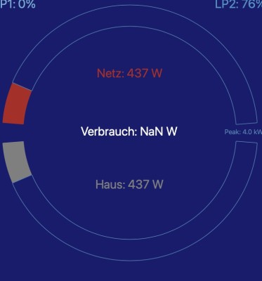

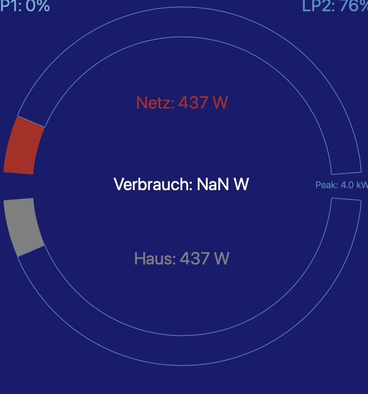

Ich habe das nun nochmals eingespielt. Es schaut jetzt besser aus, nur wird der "Verbrauch" nicht berechnet, aber die beiden Werte Netz und Haus sind wieder da, die waren ja vorher auch nicht mehr sichtbar.derNeueDet hat geschrieben: Mo Okt 11, 2021 3:53 pm kannst du mal unter Status einen Ausschnitt aus der debug Log hier rein stellen? Und evtl. mal das Theme auf das normale umstellen. Ich vermute, dass da besser zu erkennen ist, an was es liegt.
Hier das debug-log nach dem reboot mit der neuen Version, mehr steht nicht drin...

- Beiträge: 4559
- Has thanked: 12 times
- Been thanked: 50 times
Re: Problem in der Nightly 1.9.249
Stell mal bitte Debug auf 2 und Teller dann noch mal einen Ausschnitt aus Debug Log und aus nur pv log hier rein.
