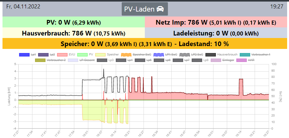

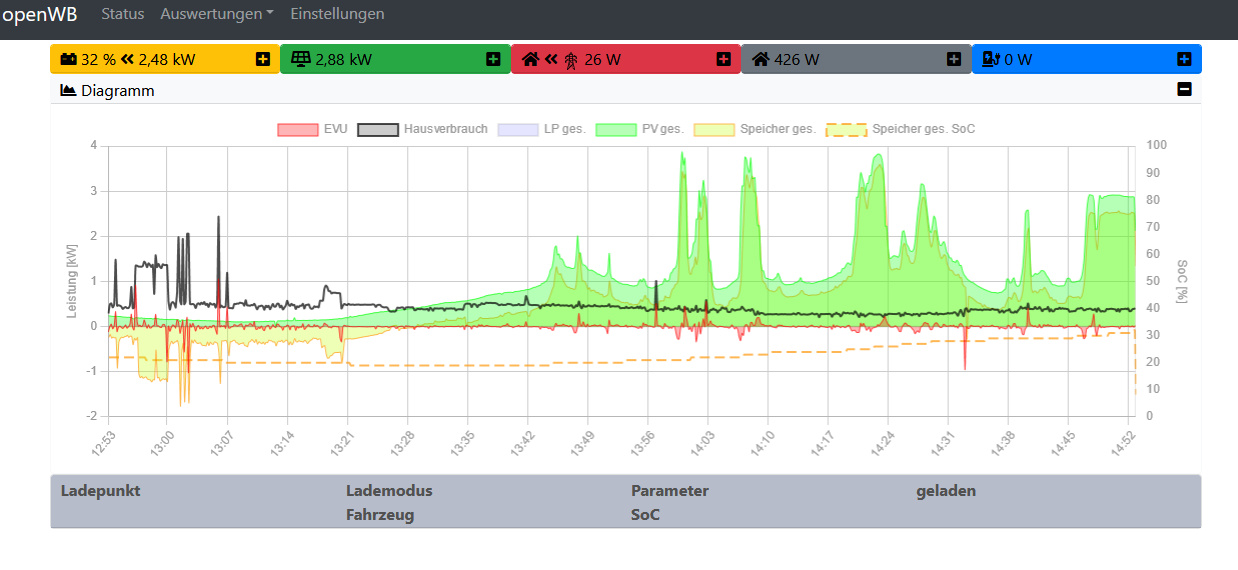

Hier die Daten von heute, auch hier zu sehen, dass die Peaks wohl mit der PV Erzeugung zusammenhängen.

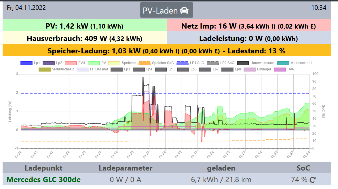

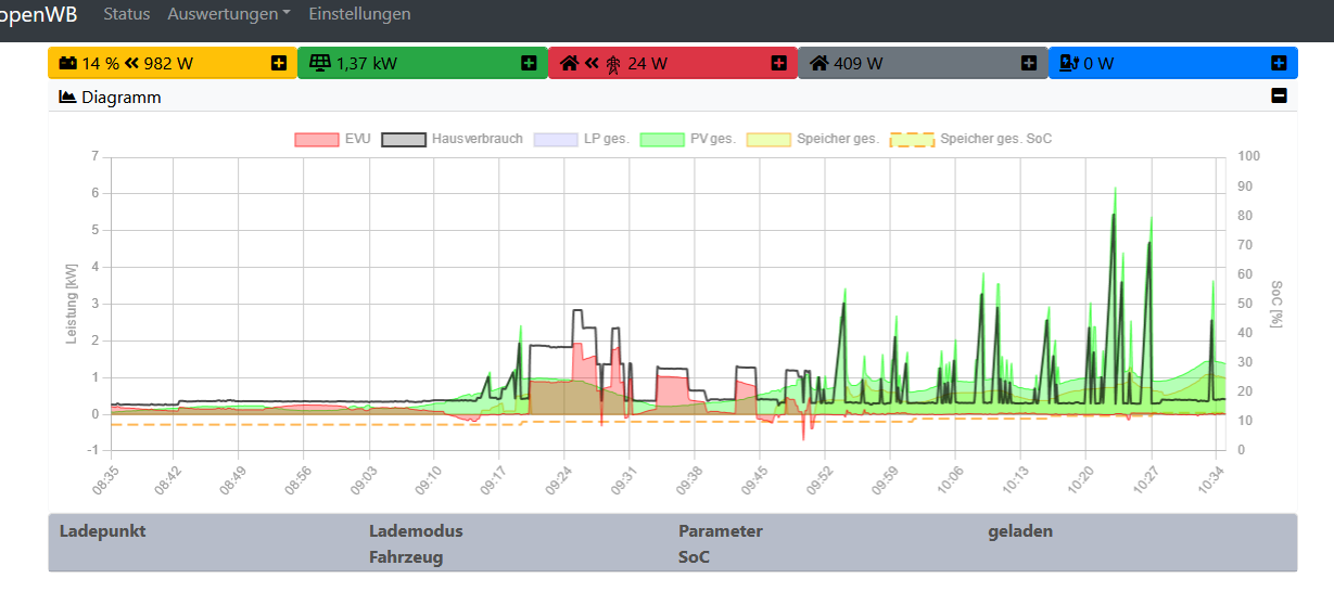

Re: Feedback Alpha 4
Anscheinend habt Ihr den Fehler schon gefunden?
Mit der Version 2022-11-04 10:11:41 +0100 [fa48ea06] nun keine Peaks mehr

Leider ist dafür dieser Fehler wieder zurückgekehrtIhaglc hat geschrieben: Fr Nov 04, 2022 1:56 pm Anscheinend habt Ihr den Fehler schon gefunden?
Solange der Speicher entladen wird, wird eine PV Leistung ~ 180W angezeigt.Ihaglc hat geschrieben: Mo Okt 31, 2022 4:23 pm ...aber nun erscheint während der Dunkelheit plötzlich PV Leistung und der Hausverbrauch wird um die PV Leistung höher angezeigt??
Für Logs ist es zu spät, da die Aufzeichnung von OWB2.0 nur die letzten Werte, nicht älter als ca. 20min, anzeigt.
