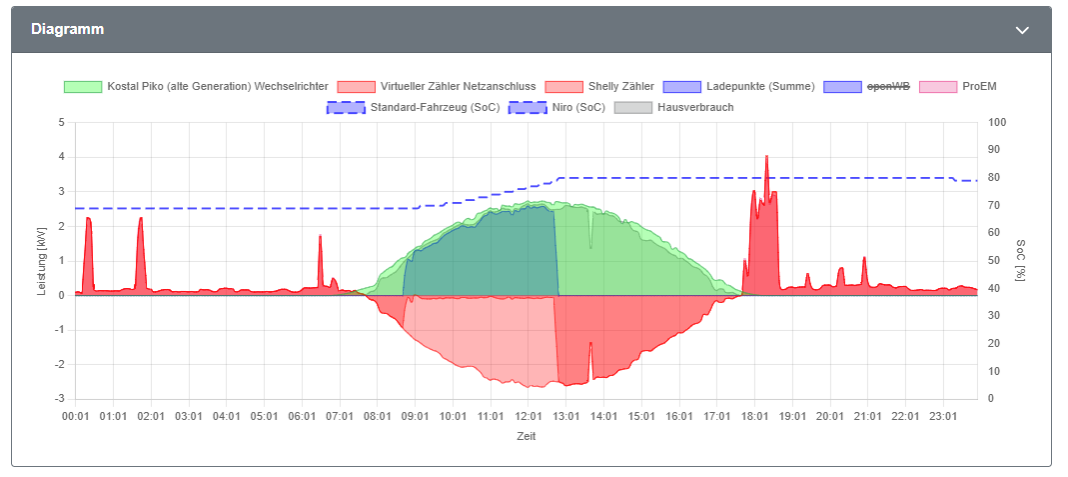

neu angemeldet, erster Beitrag. Sollte ich wesentliche Infos nicht bereitstellen oder mich wie der größte DAU anstellen, seid nachsichtig
Habe eine OpenWB Series2 Standard+, FW Stand 2.1.6-Patch.1
Die Konfiguration sieht wie folgt aus:
Wallbox und ein Shelly-Pro3EM Zähler sind parallel hinterm Hausanschluss. Das hat der Elektriker irgendwie verbockt, an sich sollte die WB auch mit in den Messkreis rein. Aber von den Infortmationen sollte trotzdem alles vorhanden sein.
Hinterm Shelly ist der Hausverbrauch, also alle sonstigen hausinternen Stromkreise und ein Kostal Piko.
Mein Problem:
Konfiguriere ich das Lastmanagement wie folgt bekomme ich eine Fehlermeldung des virtuellen Zählers "Hausverbrauch" und als Hausverbrauch wird konstant Null angezeigt Lasse ich den virtuellen Zähler weg und stelle "Hausverbrauch in der openWB berechnen 99%-Lösung" ein, dann ist der Hausverbrauch vom Grundverlauf immer formgleich, nur etwas geringer, als die PV Erzeugung. Bezüglich des PV-Ladens ist das kein Problem, wie in dem Tagesverlauf ja auch zu sehen ist.
Allerdings passt weder die Hausverbrauchssumme noch der PV- bzw. Netzanteil in den Ladungen des Fzg.
Ne Idee, was ich falsch konfiguriert habe?
Letztlich kann es doch nicht so schwer sein "Hausverbrauch = Shelly - Kostalerzeugung" zu berechnen.
Das Vorzeichen des Shelly scheint für mich richtig eingestellt zu sein. Die Summenwerte für Bezug und Erzeugung sehen mit der jetzigen Einstellung plausibel aus.
Edith meint: Bei invertiertem Vorzeichen wird mitten in der Nacht eine Einspeisung aufintegriert. Das Vz. nicht zu invertieren ist also schon so korrekt.
Mein Problem:

Re: Konfiguration und Struktur korrekt?
Wenn Du den "Virtuellen Zähler Hausverbrauch" löschst und den Hausverbrauch von openWB berechnen lässt, sollte es eigentlich passen.coddatec hat geschrieben: Do Mär 13, 2025 10:42 pm Hallo zusammen,
Mein Problem:
