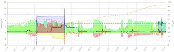

Ich probiere gerade das neue Cupra SoC Modul aus, bisher habe ich den manuellen SoC genutzt.
Daher habe ich die Aktualisierungseinstellung geändert:
SoC direkt aus Fahrzeug auslesen: Nein
Während der Ladung: 5 min
Ohne laufende Ladung: 90 min
Nur aktualisieren, wenn angesteckt: Nein
Angesteckt habe ich das erste Mal gegen 11:33 Uhr.
Dabei wurde der SoC jedoch nicht aktualisiert (War das früher nicht so, dass beim Anstecken immer einmal aktualisiert wurde?)
Dann habe ich mir gedacht, ich stelle mal die Option um:
SoC direkt aus Fahrzeug auslesen: Ja
Steht zwar nicht in der Hilfe, dass dann auch eine Aktualisierung des SoC-Moduls angestoßen wird, aber einen Versuch ist ja mal wert, da ich keine andere Option gefunden habe.
Angesteckt habe ich dann nochmal gegen 12:35 Uhr.
War aber anscheinend eine blöde Idee, da ich keine Pro habe, wurde der SoC mit 0% übergeben und meine Zwangsladung unter 20% startete:
2025-07-16 14_14_32-openWB und 4 weitere Seiten - Persönlich – Microsoft​ Edge.png
2025-07-16 14_14_32-openWB und 4 weitere Seiten - Persönlich – Microsoft​ Edge.png (71.47 KiB) 1680 mal betrachtet
Habe um 12:57 Uhr wieder auf manuellen SoC umgestellt, damit die Ladung wieder beendet wird, das gehört dann also nicht mehr dazu.
Kann das Auslesen eines 0% SoC evtl. in solchen Fällen verhindert werden und nur erfolgen, wenn ein "echter" Fehler auftritt?
Sonst sollte noch eine Warnung in den Hilfetext, damit man nicht so einen Quatsch macht wie ich. :o
Kann der SoC generell beim Anstecken immer einmal aktualisiert werden, wenn angesteckt wird?

Nach Hinweis von rleidner habe ich´s im mqtt.log gefunden.
Das force_soc_update wurde auf vehicle/0 statt vehicle/2 ausgeführt. Hat also etwas mit der Fahrzeugauswahl (Bei mir per RFID) zutun.
2025-07-16 11:33:57,369 - Topic: openWB/set/vehicle/0/get/force_soc_update, Payload: True
2025-07-16 11:33:57,412 - Topic: openWB/vehicle/0/get/force_soc_update, Payload: true

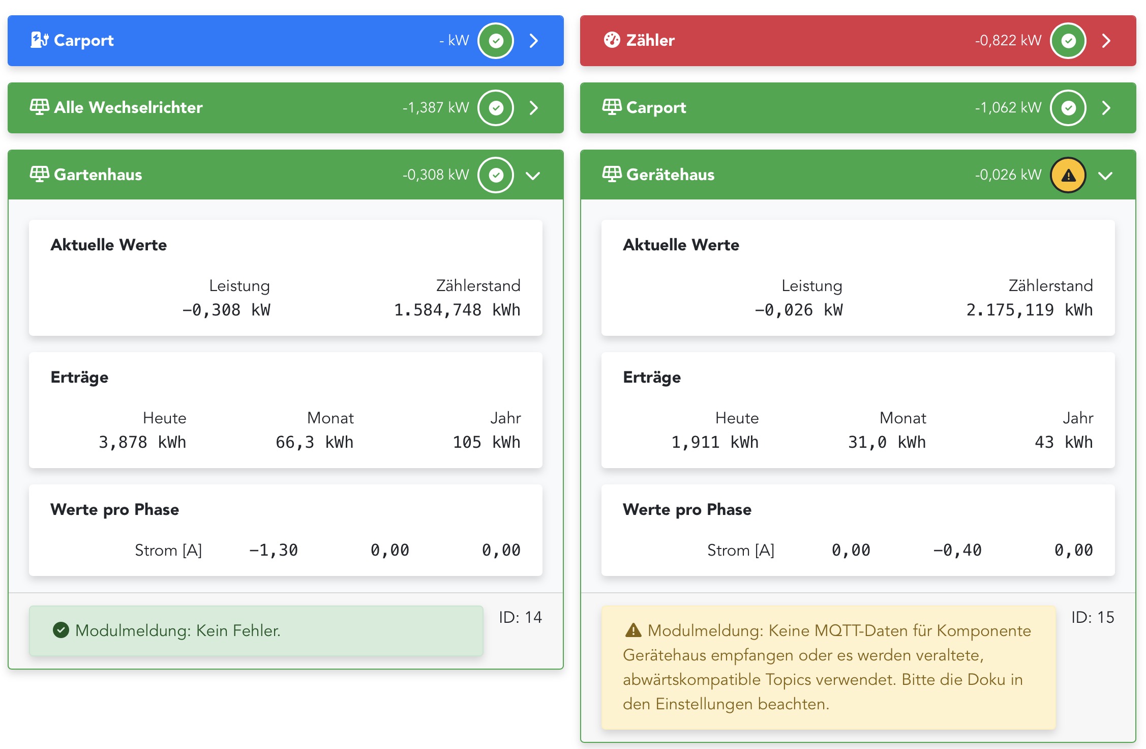

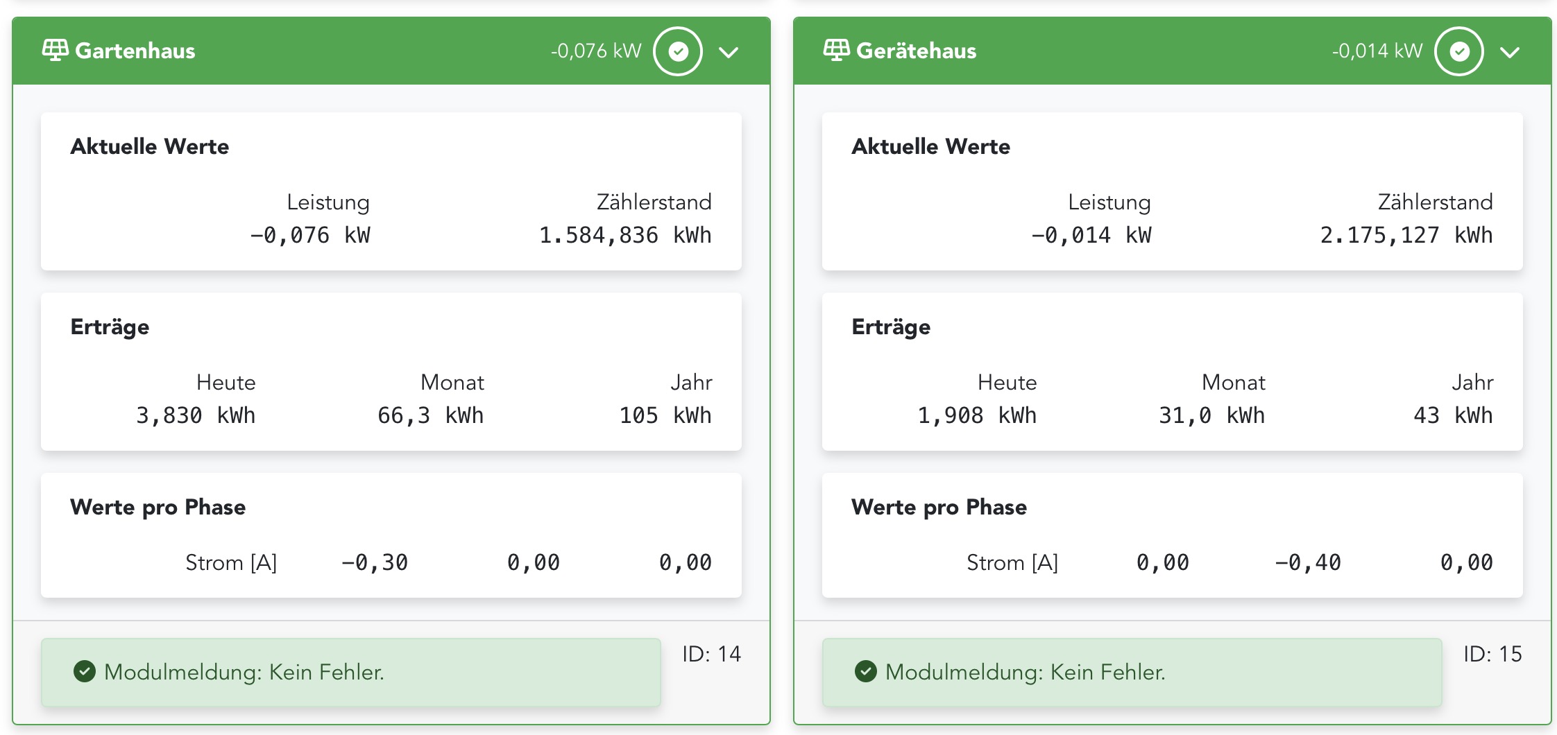

Mit Version 2025-07-16 16:06:21 +0200 [7d23207d4] habe ich das Problem, dass ein MQTT Wechselrichter von beiden einen Fehler im GUI bringt (siehe Anhang). Vor dieser Version ging es jedoch. Tatsächlich ist der Wechselrichter auch erreichbar und sendet auch Daten an die korrekten Topics. In der GUI werden auch Werte wie die Leistung aktualisiert dargestellt. Also eigentlich kein Fehler erkennbar.
Hier das Log: https://paste.openwb.de/Jv6IzxQGSN6AiOK
Ich bin mit meinem Backup erst einmal wieder zurück auf 2025-07-10 12:43:06 +0200 [92a853123] jetzt gehts wieder. (siehe Anhang)

Gleicher Fehler auch bei mir. Im Status melden alle Wechselrichter einen Fehler und die MQTT-Daten werden nicht übernommen. Alle anderen Einstellungen werden richtig übernommen: Zähler und Batterie.
Liegt definitiv an der aktuellen Version - bei der "alten" werden alle Werte korrekt angezeigt.

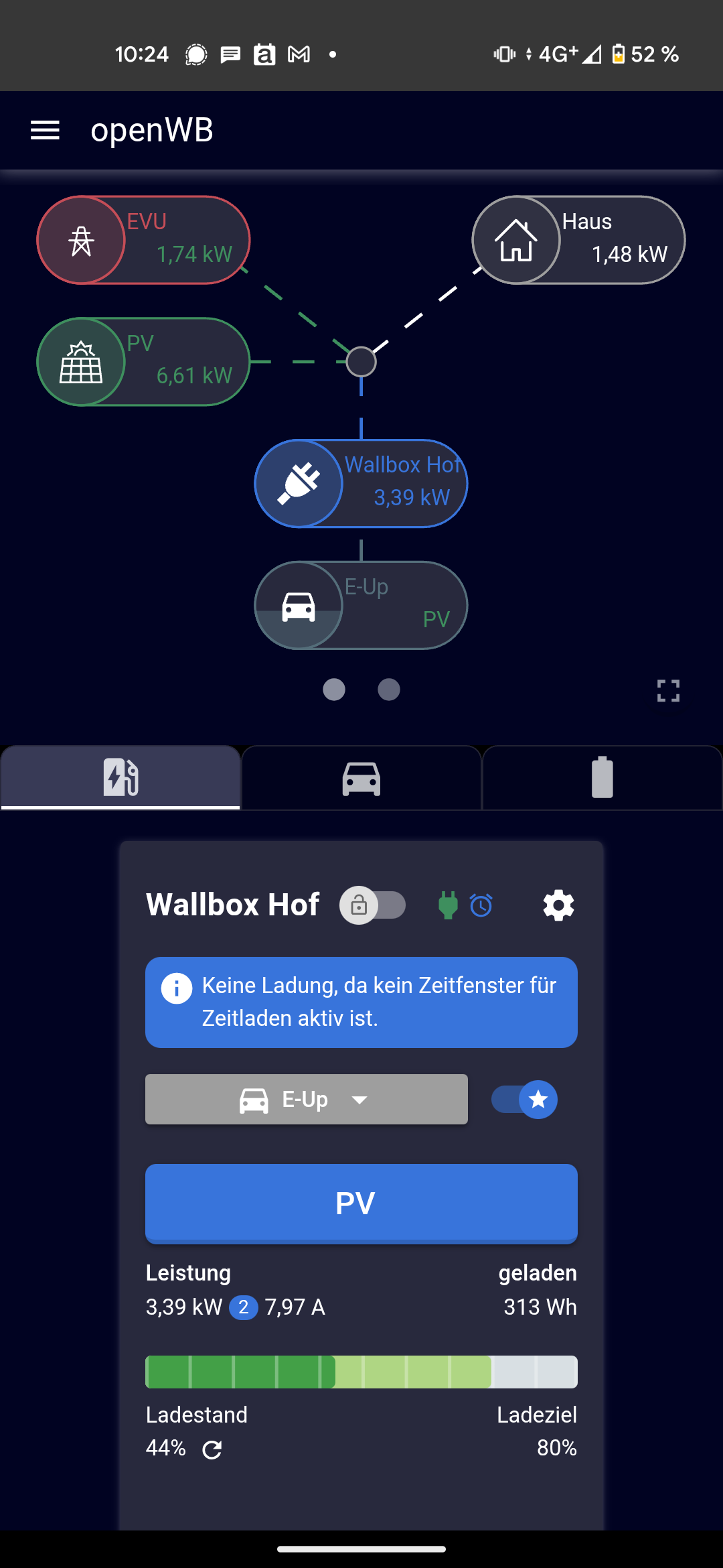

Bei mir wird die Meldung angezeigt "keine Ladung, da kein Zeitfenster aktiv ist", obwohl das Auto lädt. Das erscheint mir unlogisch.
(153.42 KiB) Noch nie heruntergeladen
Ansonsten finde ich es grundsätzlich schön, dass diese Infos jetzt im Koala Theme standardmäßig angezeigt werden. Allerdings fände ich es besser, wenn sie ganz unten ständen, da die restlichen Infos des Ladepunkts eigentlich relevanter sind und man auf kleinen Displays sonst scrollen muss, um diese zu sehen.

kai9555 hat geschrieben: Mi Jul 16, 2025 5:09 pm Mit Version 2025-07-16 16:06:21 +0200 [7d23207d4] habe ich das Problem, dass ein MQTT Wechselrichter von beiden einen Fehler im GUI bringt (siehe Anhang). Vor dieser Version ging es jedoch. Tatsächlich ist der Wechselrichter auch erreichbar und sendet auch Daten an die korrekten Topics. In der GUI werden auch Werte wie die Leistung aktualisiert dargestellt. Also eigentlich kein Fehler erkennbar.
Ist behoben.

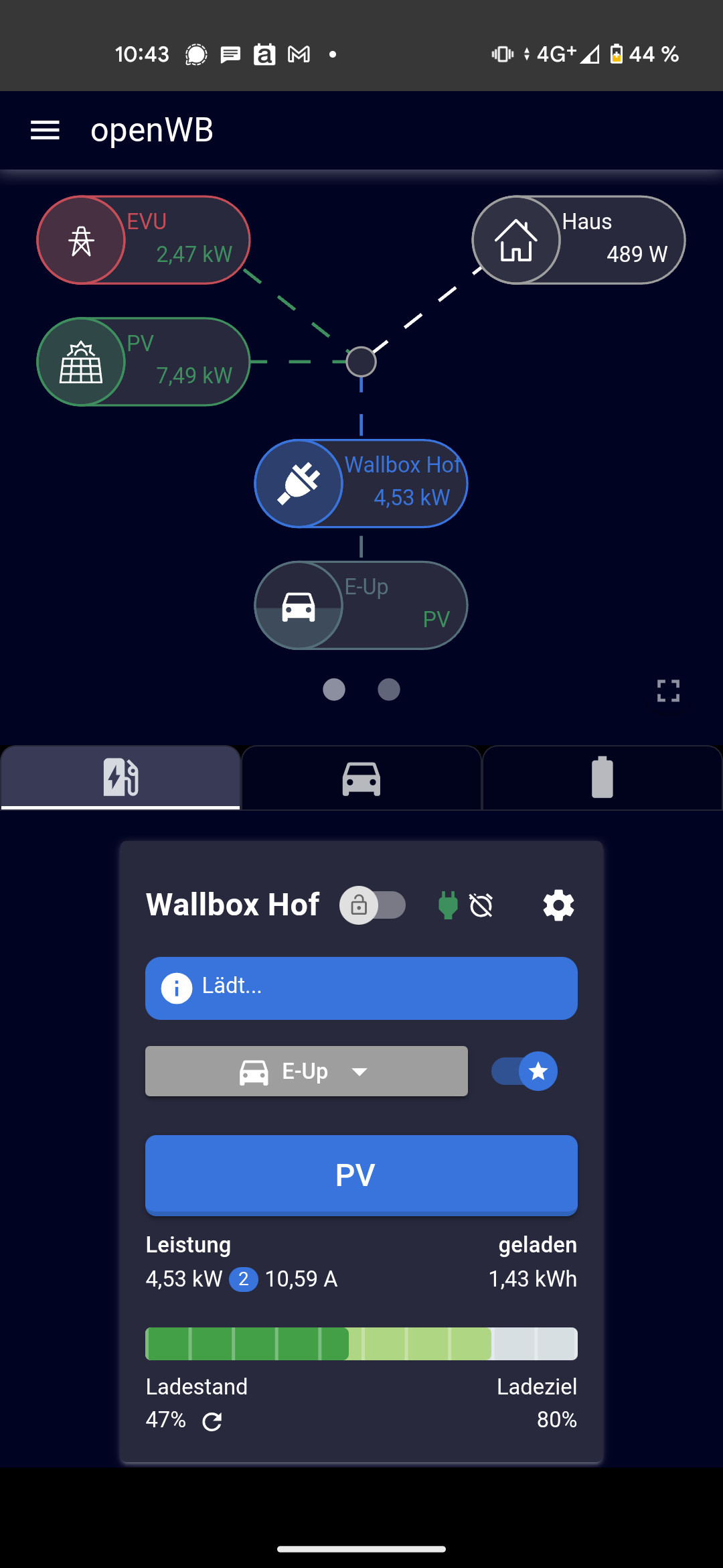

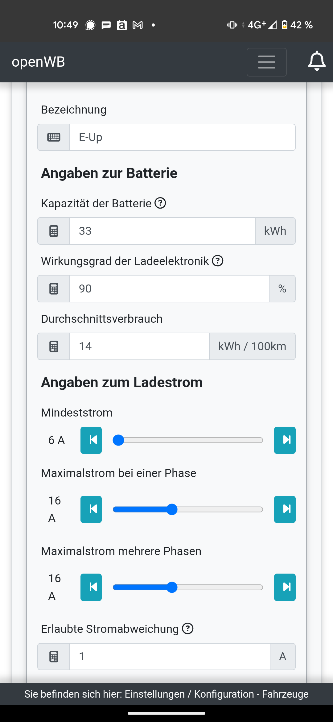

Ich habe jetzt noch ein seltsames Verhalten entdeckt. Unser E-Up lädt beim PV Laden nur noch mit maximal 10A, wenn er mit 2 Phasen lädt, obwohl noch genügend Überschuss verfügbar wäre. Beim Laden mit 1 Phase regelt er bis 16A hoch.
Kann das was damit zu tun haben, dass die openWB 3 Phasen vorgibt und nur 2 Phasen verwendet werden? Ich bin nicht sicher, ob das in der 2.1.7 noch funktioniert hat, meine aber, dass dort irgendwo bei den Autoprofilen einstellen konnte, dass das Auto nur 2 Phasen nutzt. Diese Einstellung finde ich in der aktuellen Version nicht.
