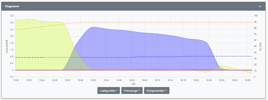

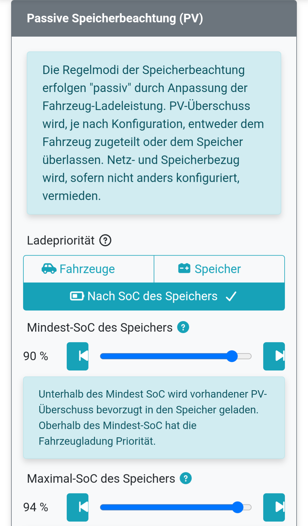

Ich kann heute zum ersten Mal das Überschussladen mit Speicherbeachtung der 2 Grenzen Mindest-SoC und Maximal-SoC des Speichers ausprobieren.
Vorher gab es ja nur 1 SoC-Einstellung, die hatte ich immer auf 94% zu stehen.
Ich habe also 90% - 94% eingestellt:
Ich hätte nun erwartet, dass die Ladung erst bei 94% startet und der Speicher Wolkenpausen etc. bis 90% ausgleichen darf und darunter dann die Ladung wieder beendet wird.
Die Ladung wurde aber bereits bei 90% begonnen. So kann der Speicher den oberen SoC von 94% gar nicht erreichen, da die PV-Leistung ins Auto geht. Ich habe leider nur einen Screenshot aus den Diagrammen:
2026-02-27 19_04_06-Greenshot.png (41.24 KiB) 1027 mal betrachtet
Das main.log kann ich aber vollständig liefern:
https://paste.openwb.de/viiQiP7EoIU10Ca
Habe ich die Funktion nur falsch verstanden oder gibt es hier ein Problem?

Nee, ich glaube da misverstehst was falsch. Bis 90% geht‘s in den Speicher, dann ins Auto. Und zwar ohbe Speicherentladung bis 94%, dann wird der Speicher mitnins Auto geladen. Bis 90% wieder erreicht sind, dann geht‘s ohne Speicher wieder hoch bis 94% usw. usf.
Was hier falsch lieft, ist dass der Speicher schon ab 90% mitgenutzt wurde.

Gero hat geschrieben: Fr Feb 27, 2026 7:57 pm Nee, ich glaube da misverstehst was falsch. Bis 90% geht‘s in den Speicher, dann ins Auto. Und zwar ohbe Speicherentladung bis 94%, dann wird der Speicher mitnins Auto geladen. Bis 90% wieder erreicht sind, dann geht‘s ohne Speicher wieder hoch bis 94% usw. usf.
Ladung erfolgte vollständig aus PV - Überschuss, dann ist das wohl ein klassischer Fall von works as designed.
Finde es sorum nur unlogisch, aber das ist dann wohl mein Problem, dann stelle ich beide wieder auf 94%. Danke.

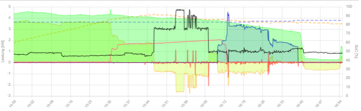

Neben dem o.g. "Problem", dass schon beim Min-SoC die Fahrzeugladung gestartet wird (schöner wäre erst beim Max-SoC), gibt es eine Problem, wenn die Aktive Speichersteuerung (steht auf Fahrzeugladung) aktiviert ist und die Ladung über dem Max-SoC startet.
Dann funktioniert die konfigurierte Speicherentladung nicht.
Beim PV-Laden sollte m.E. gar keine Aktive Speichersteuerung erfolgen, da diese ja bereits durch die passive Speicherbeachtung erfolgt.
Ich habe eine Entladung über dem Max-SoC von 1kW eingestellt, mit dem aktuellen master (2026-02-25 13:41:30 +0100 [e5839b1f4]) sah es so aus:

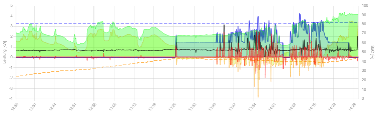

Dann habe ich die Aktive Speichersteuerung abgeschaltet und bei ähnlichen Bedingungen sah es aus, wie es eigentlich sein sollte:
