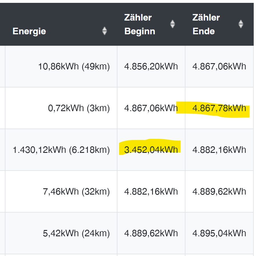

Moin zusammen,
ich habe jetzt schon mehrmals einen falschen Zählerübertrag gesehen. Dadurch stimmen die ganzen Auswertungen nicht.
Noch jemand mit diesem Problem, bzw, gibt es unter Umständen eine Lösung dafür?
Grüsse, Dirk

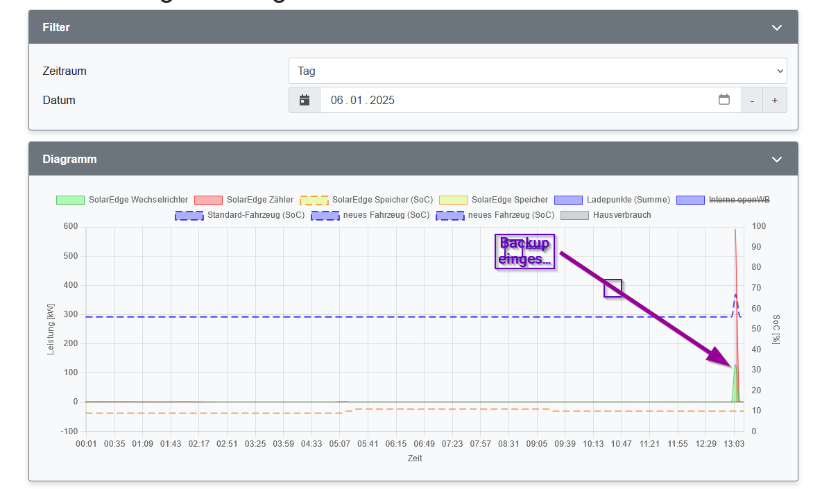

Hallo Zusammen!
Nun ist es wieder, zum 3. Mal, passiert.
Trotz weiterer Aktualisierungen werden bei mir aus einem laufenden System plötzlich aus der Struktur der EVU Zähler gelöscht und dann ist OpenWB nicht mehr zu gebrauchen,
Hier das aktuelle Main-Log:
https://paste.openwb.de/04XkmSVCdfVtcRD
Hier noch mal meine vorherigen Meldungen an Euch, die Erste unmittelbar nach Erscheinen der Alpha:
viewtopic.php?p=121240#p121240 und
viewtopic.php?p=121284#p121284 ( zeigt das plötzliche Löschen des Zählers )
Über ein Feedback wäre ich sehr dankbar.
Thomas

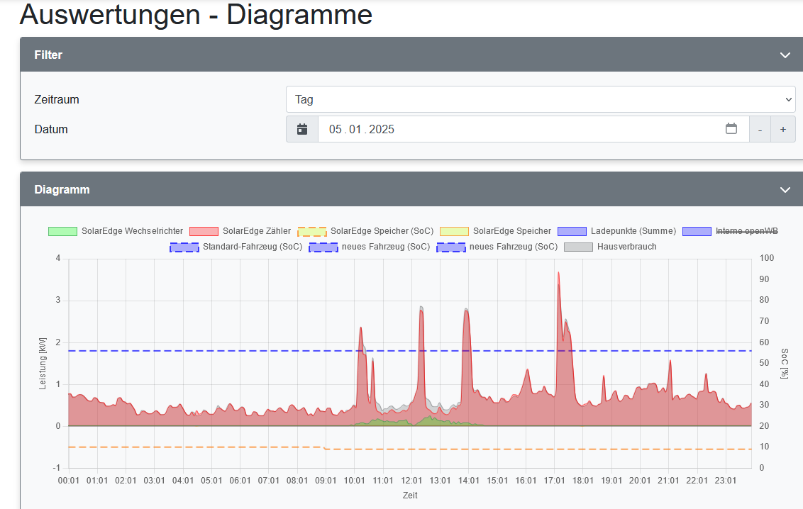

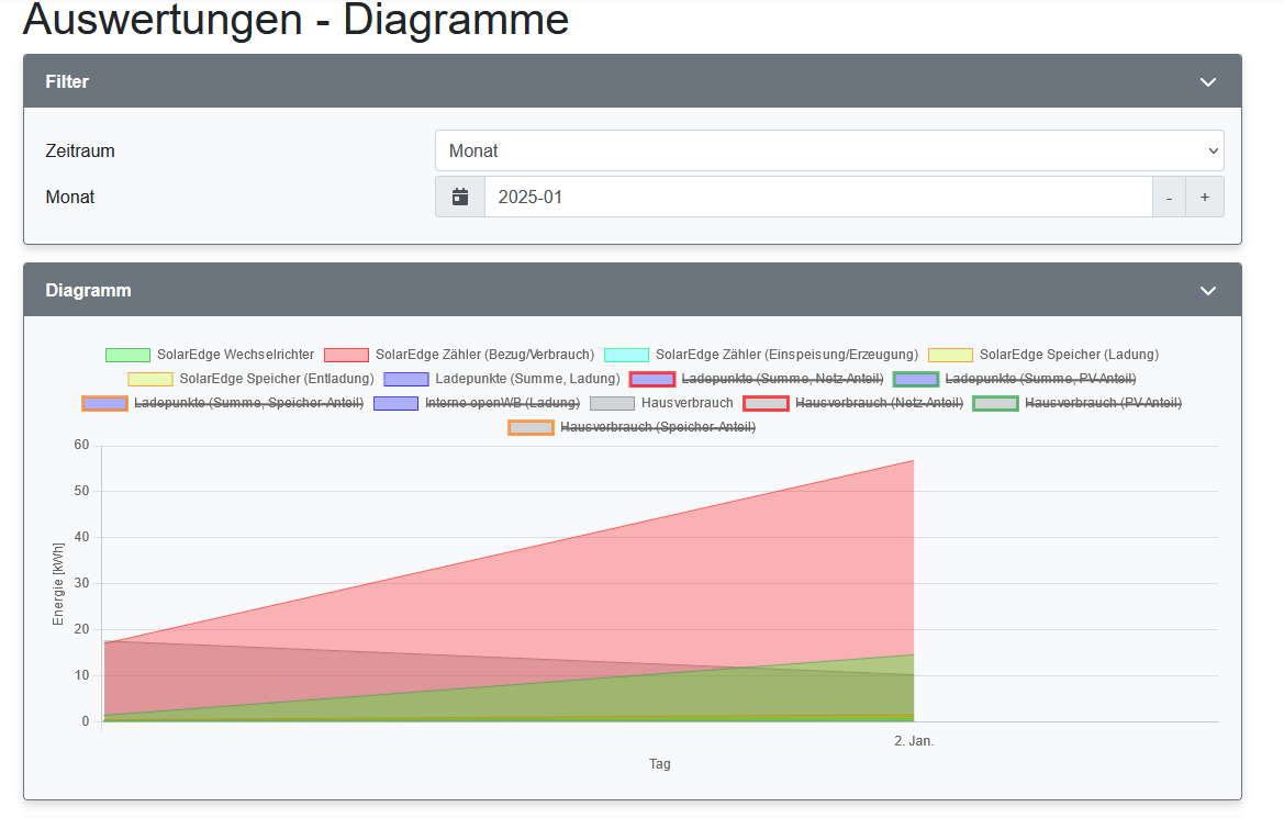

Ergänzung zu meinem obigen Problem:
Laut dem Tagesgraph werden alle Werte von gestern zu heute also zum Tageswechsel nicht aufgezeichnet.
Laut Monatslog fehlen die Werte sogar schon seit dem 2.1.2025.
Irgendetwas scheint in der Aufzeichnung der Zählerwerte falsch zu sein.

Ihaglc hat geschrieben: Mo Jan 06, 2025 4:47 pm Irgendetwas scheint in der Aufzeichnung der Zählerwerte falsch zu sein.
Originale openWB-sw2-industrial SDC im Einsatz?
Log-Schwund ist Indikator für defekte SDC, was bei den originalen sw2-Karten kein Thema ist.
