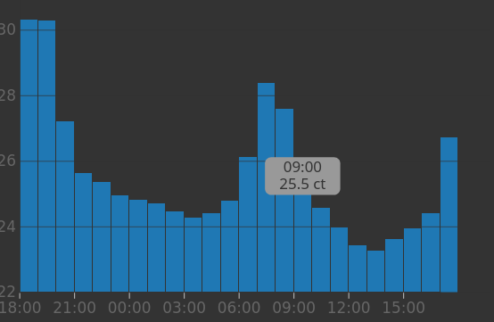

Auf dem Handy wird das Popup durch Antippen ausgelöst. Es sollte also auch da funktionieren. Die Tabelle als Variante des Balkendiagramms wäre machbar, ist aber deutlich mehr Aufwand, und es gibt da noch ein paar offene Fragen. Z.B. wird die Liste bei vielen Ladestationen oder Geräten sehr lang und passt dann nicht mehr in die Höhe des Widgets. Dann bräuchte es mehrere Seiten oder einen Scroll-Mechanismus im Widget. Das ist dann auch nicht unbedingt übersichtlich.
Als weitere Alternative wäre ein grosses Popup-Fenster mit allen Energie-Werten denkbar, das per Button ausgelöst wird. Da kann man dann den ganzen Screen ausnutzen und alle notwendigen Details zeigen.
mrinas hat geschrieben: Mo Mär 04, 2024 7:28 am Danke, ein Mouseover würde am PC funktionieren, nicht aber auf dem Handy, oder? Könnte man das bestehende Balkendiagram z.b. per Konfig-Option zu einer Tabelle umformatieren bzw. das Tabellen Widget anstelle des Balkendiagrams laden? Des Dann gäbs beides, je nach Geschmack. Und es ist nicht irgendwo unten.
So ein Mouseover finde ich aber grundsätzlich eine gute Sache, auch für die anderen Graphen. Das hab' ich in der Vergangenheit immer mal wieder genutzt.

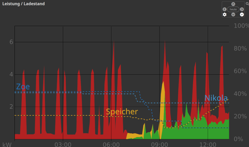

  • Bei den Kreisen wird die SH-Leistung vom Hausverbrauch abgezogen. Beim Graphen passiert das nicht.
    Bitte auch beim Grafen machen und in der Energie-Kachel auch, wenn Du schon dabei bist... ;o)

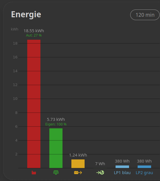

  • Die "Energiekachel" zeigt die Tageswerte auch dann, wenn der Zeithorizont auf 120 Minuten eingestellt ist.
    18kWh in 2h wären 9kW Dauerleistung. Soooo schlecht ist meine WP dann doch nicht... :D

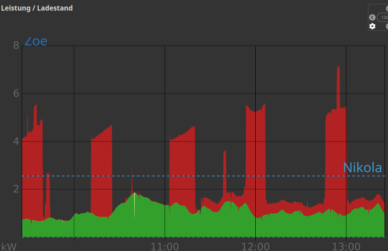

  • Schon zum zweiten mal dabei: SoC des 2. Fahrzeugs ist im 120MinutenGrafen immer 0:

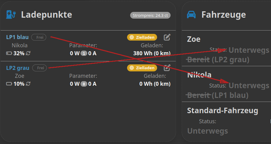

  • Auch zum zweiten mal dabei eine Kosmetik in der Fahrzeug-Kachel:
    Wenn der den Fahrzeug zugewiesene Ladepunkt "frei" ist, ist dass Fahrzeug "unterwegs" und nicht "bereit"...
    Womöglich ist es hier sogar sinnvoll, den LP-Namen nach vorne zu ziehen...

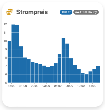

  • Bei den Preisen hätte ich die Horizontalen Raster gerene immer bei 1ct-Schritten, egal wie die Skala eingeteilt ist.

Thomas aus W hat geschrieben: Mi Mär 06, 2024 12:45 pm Bei den Kreisen wird die SH-Leistung vom Hausverbrauch abgezogen. Beim Graphen passiert das nicht.
Das muss in der openWB korrigiert werden. Die Werte für den Graphen kommen per MQTT vom Server. Dort wird der Hausverbrauch im Moment noch nicht korrekt berechnet, wenn Smarthome-Geräte beteiligt sind. Man sieht das auch im Tagesgraphen des Standard-Themes - sobald ein Device aktiv ist, wächst der Hausverbrauch.
Hoppla, da müsste natürlich "heute" stehen. Energiewerte für den Livegraphen stehen nicht zur Verfügung.
Ist schon auf der Todo-Liste.
Ich verstehe imMoment nicht, was das Problem ist. "Bereit" heisst dass das Fahrzeug an eine Ladestation angeschlossen ist und im Prinzip geladen werden könnte. Wenn das Fahrzeug nicht angeschlossen ist, ist es nicht ladebereit. Ich habe da jetzt "unterwegs" als Status genommen, bin aber offen für andere Begriffe. "Bereit" passt aber nicht.
[*]Bei den Preisen hätte ich die Horizontalen Raster gerene immer bei 1ct-Schritten, egal wie die Skala eingeteilt ist.
Ist eigentlich so implementiert...
Du meinst also, bei den Daten, die für die Kreise bereit gestellt werden ist es schon richtig, und bei den anderen nicht?

Thomas aus W hat geschrieben: Mi Mär 06, 2024 12:45 pm Die "Energiekachel" zeigt die Tageswerte auch dann, wenn der Zeithorizont auf 120 Minuten eingestellt ist.
Dann muss das Auswahl-Control angepasst, das greift offensichtlich in beiden Kacheln auf die selben Variablen zu: wenn man die Zeitskala beim Grafen ändert, ändert sich auch die Zeitskala der Energiekachel und umgekehrt. Ich hielt das bisher für ein Feature, weil ich vermutete beide Kacheln beruhen auf den selben MQTT-Daten...

Thomas aus W hat geschrieben: Mi Mär 06, 2024 12:45 pm Auch zum zweiten mal dabei eine Kosmetik in der Fahrzeug-Kachel:
Genau.
Wie man in dem Bild sieht sind beide Autos nicht an den Ladepunkten angeschlossen -> am LP steht "frei", Aber beide Autos haben den Status "Bereit", obwohl sie "Unterwegs" sind.
Ich dachte, die Pfeile erklären das ganz gut... :?
Das sieht mein Firefox leider anders... :D
Bei den Daten für die Kreise (aktuelle Leistung) gibt es gar keine Informationen über den Hausverbrauch vom Server, das berechnet das UI immer selbst und deshalb ist es korrekt. Bei den anderen Graphen kommt der Wert für den Hausverbrauch vom Server.
In den meisten Modi (Tag, Monat, Jahr) ist das auch so. Aber mit der Daten für den Live-Graph kommen keine Energie-Werte mit, daher werden dann weiterhin die Tageswerte angezeigt. Die Beschriftung ist da momentan einfach falsch. Wird korrigiert.
Danke, jetzt verstehe auch ich es :). Guter Punkt, das muss ich korrigieren.
Hm, interessant. Ich schaue mal, wie ich das fixen kann.
