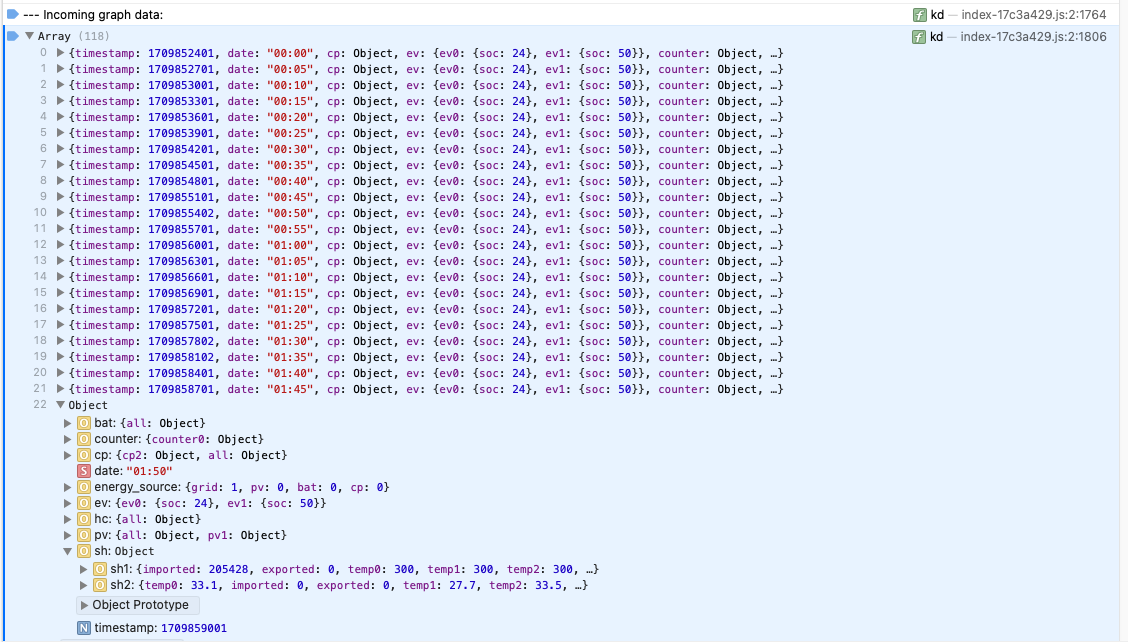

Ja, das sind die richtigen Daten.
Was auffällt: der Wert für "energy" ist 0 für alle drei Geräte. Deswegen wird 0 im Widget angezeigt.
Was jetzt noch helfen könnte:
- Es gibt im Log noch einen Abschnitt "Incoming Graph data".
- Wenn Du auf das kleine Dreieck darunter klickst, geht eine Liste mit Werten auf. (Siehe Screenshot). Das sind die Werte für den Graph im 5-Minuten-Abstand (hinter 'Date' steht jeweils die Uhrzeit.
- Dort eine Uhrzeit auswählen, in der Geräte aktiv waren, und auf das kleine Dreieck vor der Zeile klicken.
- Dann noch auf das kleine Dreieck vor "sh" klicken. Dann sieht man die Graph-Werte für die jeweiligen Geräte in diesem Zeitabschnitt.
Die Geräte, die an waren, sollten einen positiven Wert hinter "imported" anzeigen.

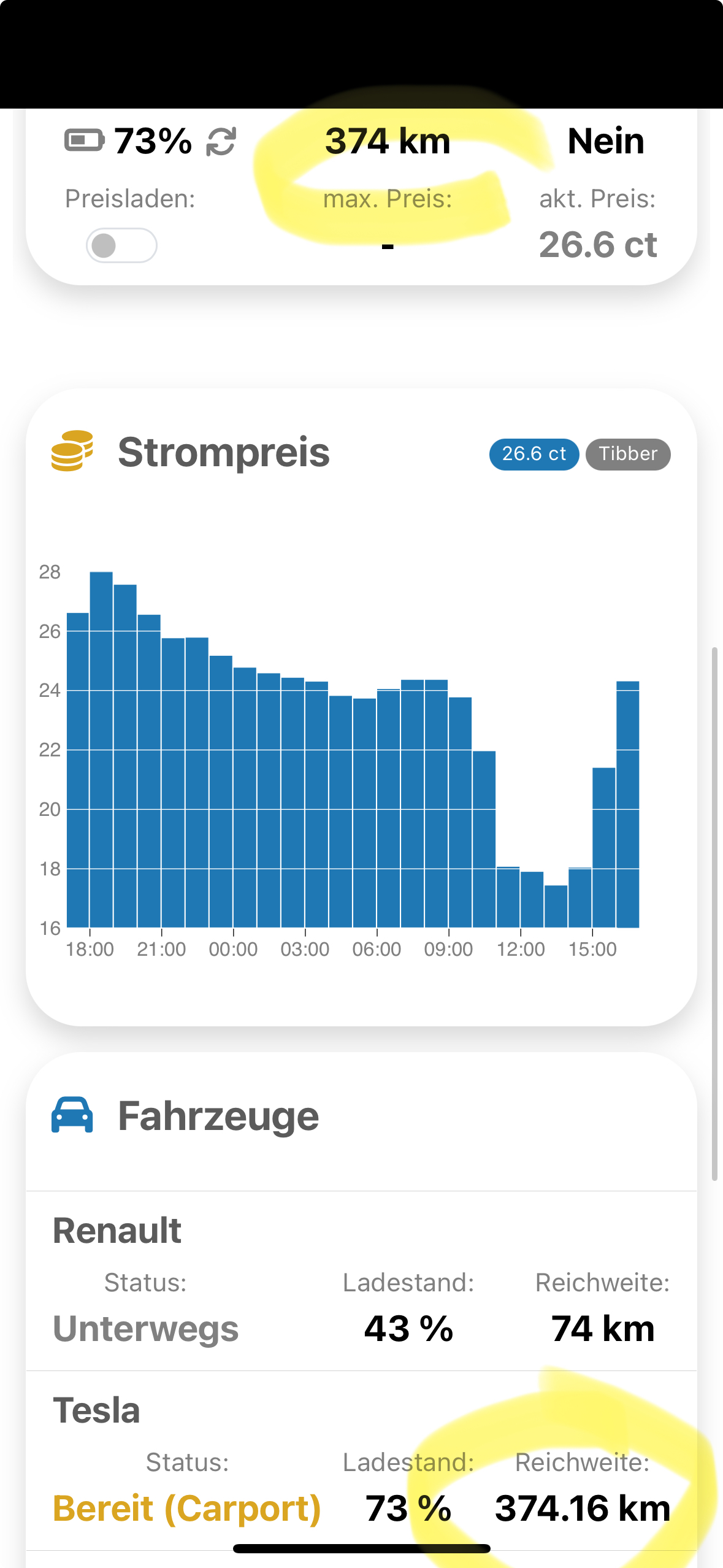

@electron: Wenn du Zeit findest, kannst du bitte in der Fahrzeugliste die Reichweite auf volle km beschränken? Tesla scheint Nachkommastellen zu übermitteln, denn beim Renault ist die Reichweite ohne Nachkommastelle angegeben. Im Ladepunkt wird es bei beiden ohne Nachkommastelle angegeben.
VG Kai

electron hat geschrieben: Fr Mär 08, 2024 9:02 am Ja, das sind die richtigen Daten.
Foxhead27 hat geschrieben: Fr Mär 08, 2024 8:32 am jetzt müsste es geklappt haben
Habe jetzt mal auf die neuste Beta geupdated und da funktioniert es.

Wow das ging fix! Vielen Dank
kai9555 hat geschrieben: Fr Mär 08, 2024 4:55 pm @electron: Wenn du Zeit findest, kannst du bitte in der Fahrzeugliste die Reichweite auf volle km beschränken? Tesla scheint Nachkommastellen zu übermitteln, denn beim Renault ist die Reichweite ohne Nachkommastelle angegeben. Im Ladepunkt wird es bei beiden ohne Nachkommastelle angegeben.
VG Kai

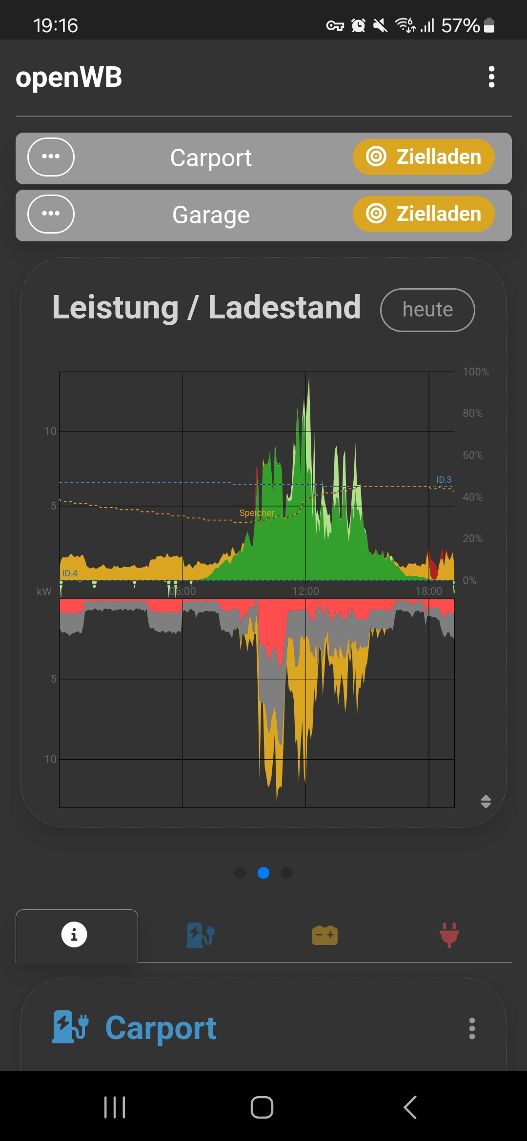

Müssten die Anzeigen zb. Für Einspeisung usw nicht integriert sein in dem anderen Anzeigen?

Ja, das sieht sehr seltsam aus. Negative Einspeisung sollte es eigentlich nicht geben, und Einspeisung mitten in der Nacht eigentlich auch nicht. Evtl gab es Störungen in den Daten vom Zähler, aufgrund der Art der Berechnung der Graph-Werte könnte dann schonmal so etwas auftreten.

electron hat geschrieben: Di Mär 12, 2024 6:55 pm Ja, das sieht sehr seltsam aus. Negative Einspeisung sollte es eigentlich nicht geben, und Einspeisung mitten in der Nacht eigentlich auch nicht. Evtl gab es Störungen in den Daten vom Zähler, aufgrund der Art der Berechnung der Graph-Werte könnte dann schonmal so etwas auftreten.
Die Einspeisung war scho am Tag das zur Info

Ich meinte die kleinen abwärtsgerichteten Spitzen um ca 2 Uhr, 4 Uhr etc. Der Farbe nach sind das ja auch Einspeisungs-Werte.
Meth hat geschrieben: Di Mär 12, 2024 11:54 pm
