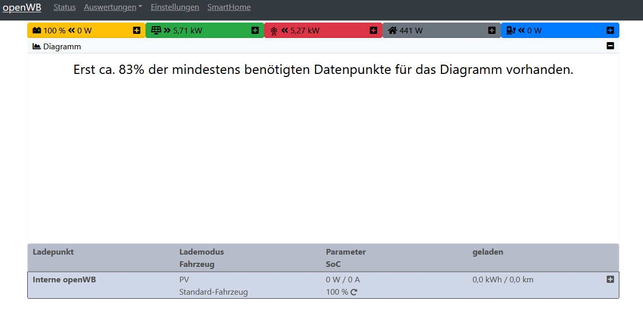

seaspotter hat geschrieben: Sa Mai 17, 2025 5:14 pm Ich habe seit ein paar Tagen (ca. 1-2 Wochen) immer mal wieder sporadisch ein komplettes Einfrieren von openWB. Ist jetzt schon das 4te oder 5te Mal. Im Log sieht man es auch:
Es hilft dann nur ein Hardreset mittels Sicherung aus/an.
Gero hat geschrieben: So Mai 18, 2025 4:03 pm Genau das ist mit heute früh auch passiert. Pingt noch, aber keine webseite will laden. Display ist auch schwarz. Nur die Sicherung hillft.
Möchte mich hier auch mit einreihen.Basti hat geschrieben: So Mai 18, 2025 4:20 pm Habe ich auch bei zwei Wallboxen , nur Sicherung hilft. Dachte schon es liegt nur an mir.
Die Werte werden nicht mehr aktualisiert, der Graph hängt, WB reagiert nicht auf Anzeige von SW-Aktualisierungen( "Informationen aktualisieren" ), Wallbox lässt sich nicht remote neustarten.
https://paste.openwb.de/NpSQv2hLH62Db6L
Habe den Verdacht, dass es mit der Einführung des Koala-Themes zu tun hat.
- 2025-05-20 11_13_52-Window.png (27.66 KiB) 1386 mal betrachtet
