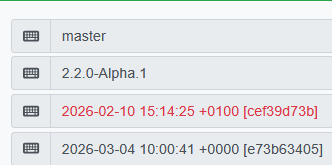

Bin wieder auf Version 2026-02-10 15:14:25 +0100 [cef39d73b] zurück gegangen, da derzeit das Zielladen ab der Version 11.02.2026 nicht mehr
zu gebrauchen ist und derzeit unklar ist wann das Problem doppelte Kosten z.B. Tibber + Zeitachse wird nicht aktuallisiert gefixt wird.
Habe mal auf aktuellen Master aktuallisiert.
Keine Änderung und bin wieder zurück gegangen.

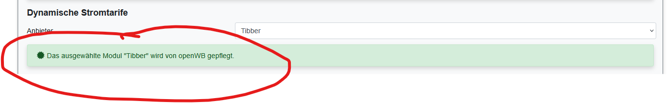

Frage:
Haben nur ein paar Leute hier das Problem, dass das Zielladen mit Tibber und anscheinend Octopus derzeit (seit ca. 2 Wochen) keine Funktion hatt ?
Gibt es einen Trick ?
Habe heute nochmal wie folgt aktuallisiert, in der Hoffnung, dass sich in Bezug Tibber... was getan hat.
Screenshot 2026-03-05 161641.png (8.84 KiB) 1163 mal betrachtet
Vorerst mache ich nochmal die Meldung, dass die Zeitangaben nicht aktuallisiert werden und von daher ist die Kombination Tibber (Ohne Modul 1...)

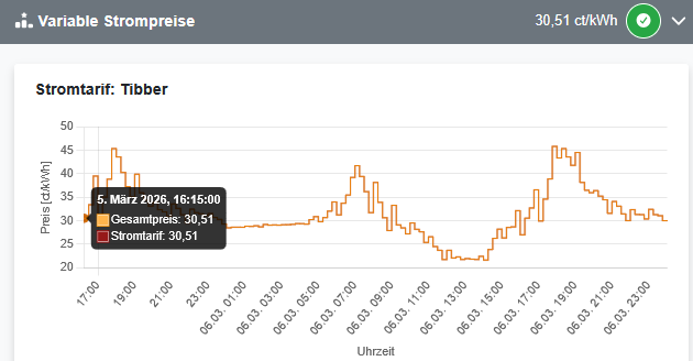

Wie haben 18:05 Uhr und openWB Zeigt 16:15 Uhr.
Hierzu Log:
https://paste.openwb.de/SYYn2KzO1ihnF1e
Als nächstes I-Tüpfelchen wird der dopppelte Preis kommen. (Log wird nachgereicht)
Mich wundert es gerade, dass ein PR offen ist und openWB diesen -zumindest aus meiner Sicht- komplett ignoriert bzw. bisher hier im Forum keinerlei Reaktonen seitens openWB kommen. openWB macht durch Future PR´s einfach weiter ohne an -bisher funktionierende- Basics zu arbeiten.
Hierzu Log:

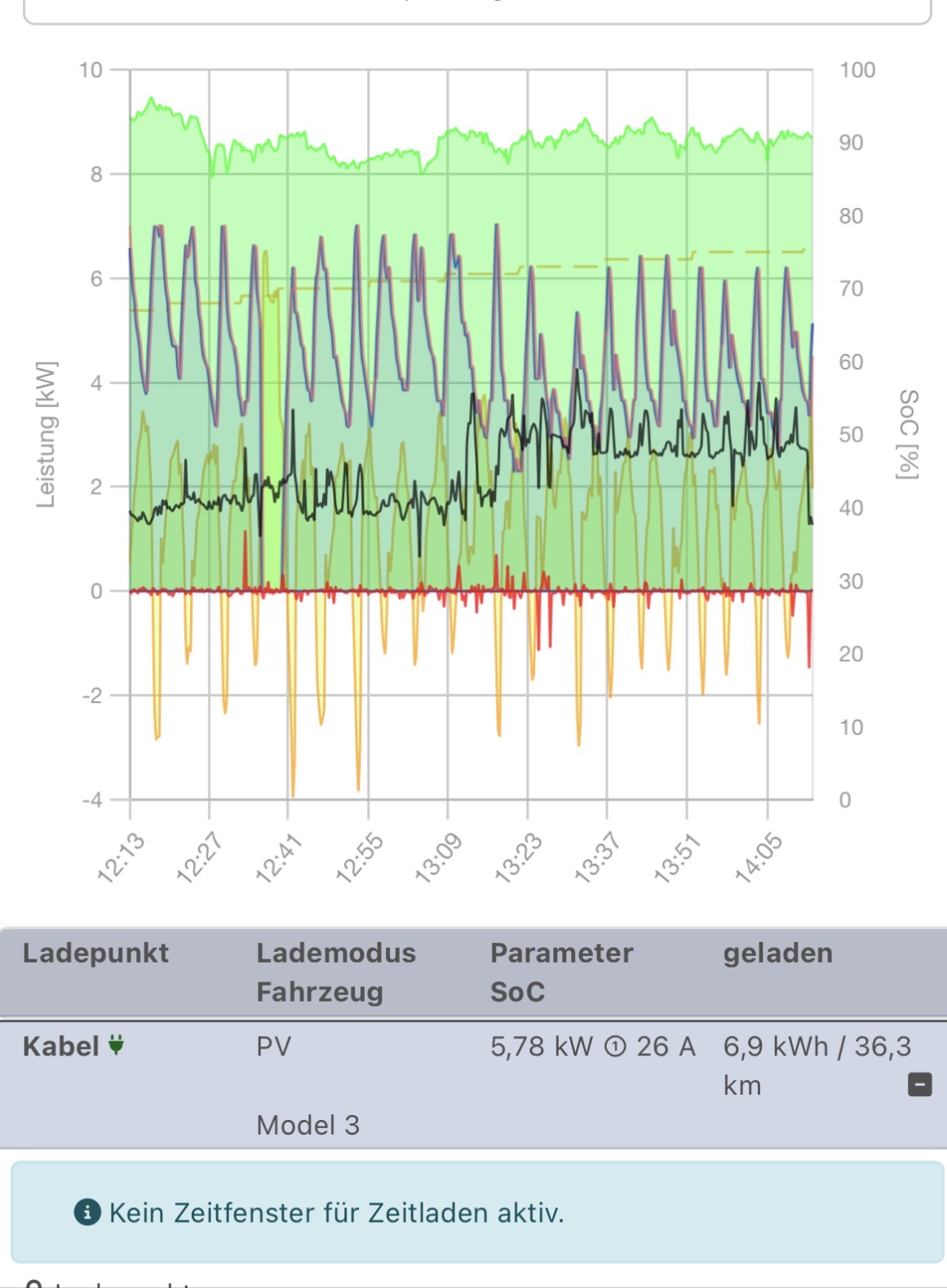

PV-Laden und 1p3-Umschaltung ist defekt.
viewtopic.php?p=140691#p140691

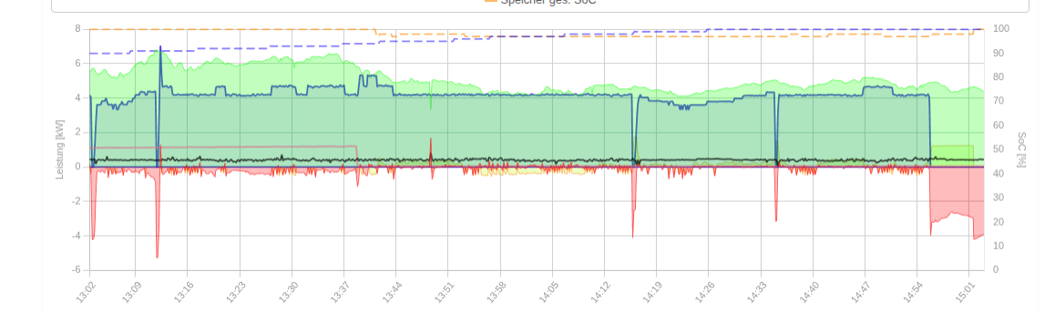

…und es schwankt deutlich. Prio ist Min-SoC und wir befinden uns über dem konfigurerten SoC. Da wäre ein konstanter Ladestrom ja schon schöner.
https://paste.openwb.de/NDCwrU8pNeo2ufg

Also hier gibts weder Probleme mit dem PV Laden und schwankender Ladeleistung (1p bis 20A) noch 1p3p Phasenumschaltungen wie einige berichten, funktioniert hier alles wie immer:
