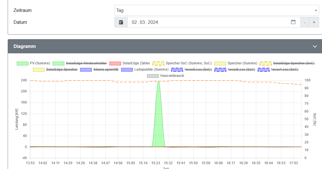

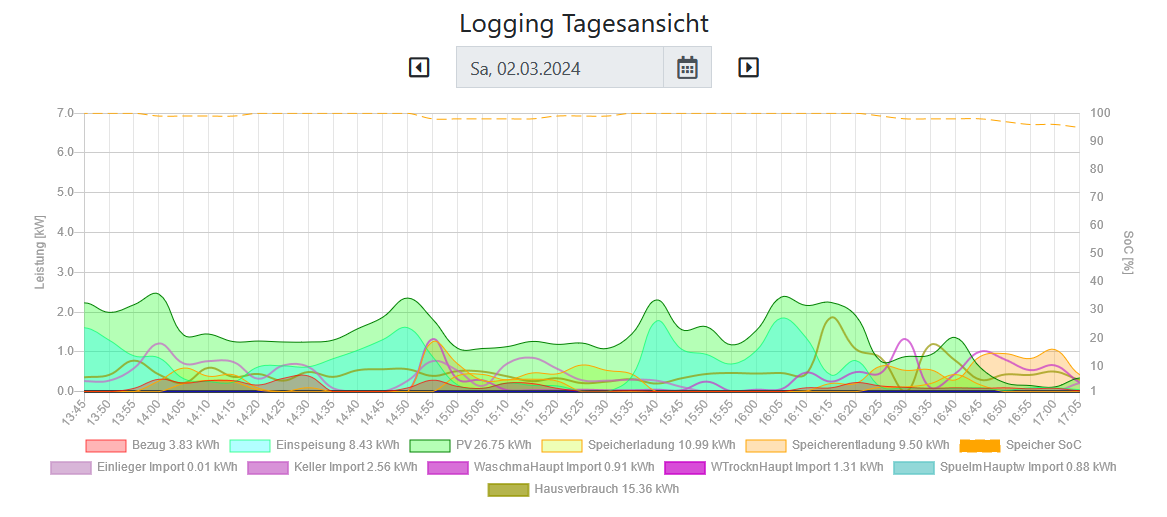

An manchen Tagen habe ich auch einen hohen PV Peak in den Tagesgraphen der OWB2 , wobei gleichzeitig das in der 1.9 Version nicht zu erkennen ist. siehe Bilder.

Kann es vielleicht in der OWB 2 bei der Konvertierung der Minutenwerten zu den 5min-Werten für den Graphen zu den Fehlern kommen?

Ihaglc hat geschrieben: So Mär 03, 2024 7:02 pm Kann es vielleicht in der OWB 2 bei der Konvertierung der Minutenwerten zu den 5min-Werten für den Graphen zu den Fehlern kommen?
Da ich die Werte nicht mehr von der openWB bei Solaredge abrufen lasse, sondern diese selber dort abrufe und die Werte bearbeite und dann gesammelt alle gleichzeitig an die openWB schicke, kann ich mir kaum noch vorstellen das der Fehler außerhalb der openWB 2.x liegt.
Die Peaks sind mMn weniger geworden, aber weg sind sie nicht.
Für mich persönlich ist dieser Fehler nicht sooo gravierend....
Ich könnte bei Node Red einrichten einen festen Wert für PV-Power alle X Sekunden zu schicken, wenn dann weiterhin Peaks erscheinen, dann muss es an der openWB liegen.

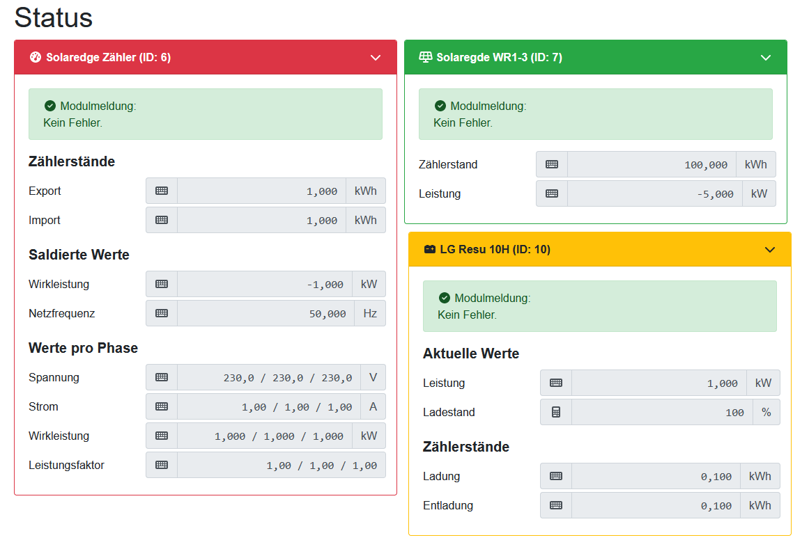

So ich habe die Standalone mit dem aktuellen Master aktiviert und dort meine Konfig hoch geladen, den Ladepunkt dort gelöscht, die beiden EVs auch.
Ich sende alle 5s per Mqtt Werte wie im Bild:
Dann schauen wir ob da auch Peaks erscheinen, die Standalone hänge im Hauswirschaftraum am selben Switch wie der Server wo MQTT und Node Red laufen. Bei Verbesserungsvorschägen gerne melden.
