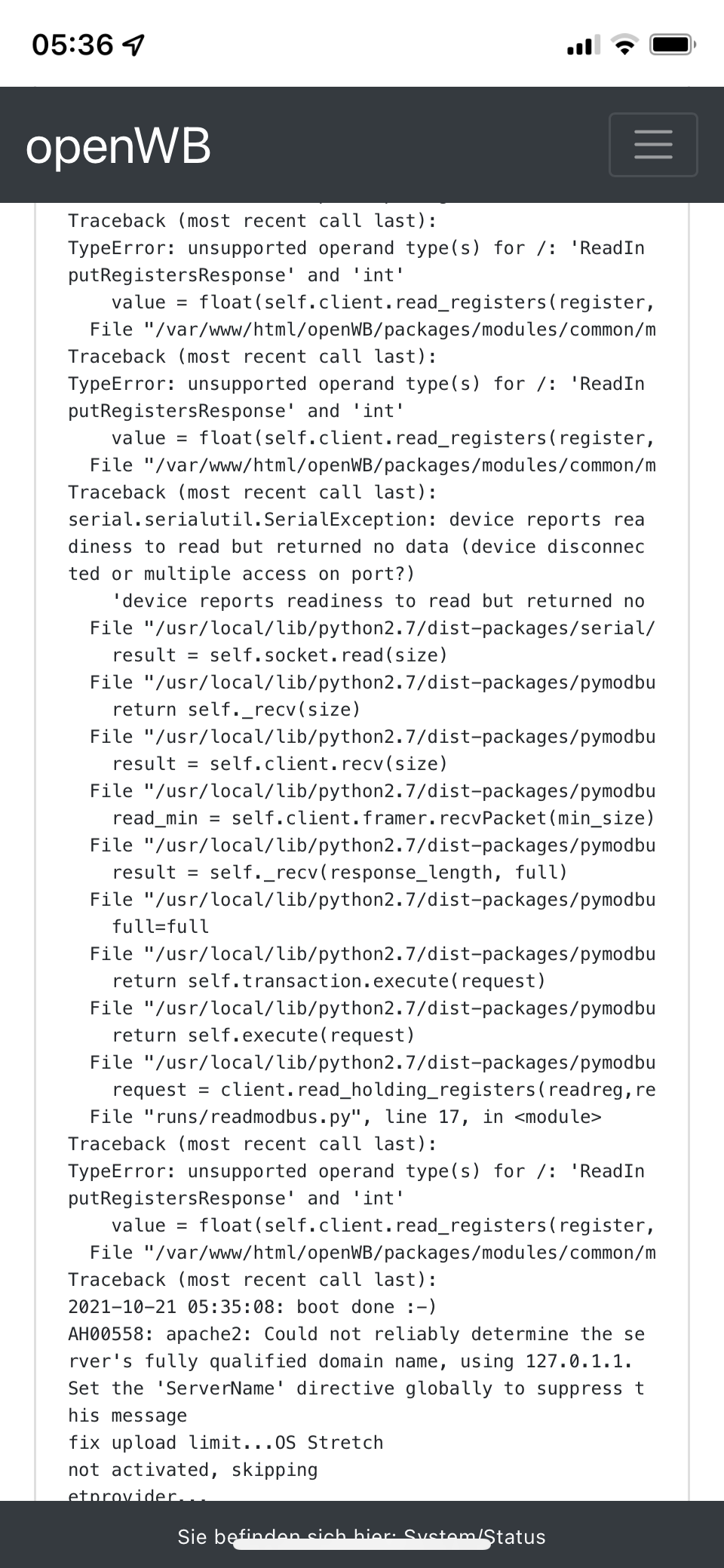

Läuft leider doch noch nicht ganz rund.
Es wird kein Export angezeigt🤷🏻‍♂️

Was sagt jetzt das Log?
LarsBr87
Beiträge: 345
Has thanked: 6 times
Re: Problem in der Nightly 1.9.249
Beitrag von LarsBr87 »
2021-10-20 19:10:01: ##### cron5min.sh started ##### (LV0)
kill: (4908): Kein passender Prozess gefunden
2021-10-20 19:05:02: ##### cron5min.sh finished ##### (LV0)
2021-10-20 19:05:02: Load: 0.69 0.52 0.25
2021-10-20 19:05:01: ##### cron5min.sh started ##### (LV0)
2021-10-20 19:00:41: Pause nach Umschaltung: 2s (LV0)
2021-10-20 19:00:40: Pause nach Umschaltung: 2s (LV0)
FileNotFoundError: [Errno 2] No such file or directory: '/var/www/html/openWB/ramdisk/bezugwatt0neg'
with open('/var/www/html/openWB/ramdisk/' + name, 'r') as f:
File "/var/www/html/openWB/packages/helpermodules/simcount.py", line 109, in read_ramdisk_file
FileNotFoundError: [Errno 2] No such file or directory: '/var/www/html/openWB/ramdisk/bezugwatt0pos'
loadvars.sh: Zeile 1741: ramdisk/mqttslavemode: Datei oder Verzeichnis nicht gefunden
2021-10-20 19:00:35: loadvars read openWB/pv/WHExport_temp from mosquito -119373865 (LV0)
2021-10-20 19:00:31: loadvars read openWB/pv/WHImported_temp from mosquito 0 (LV0)
Trying to read meter serial number once from meter at address /dev/ttyUSB0, ID 105
2021-10-20 19:00:15: boot done :-)
AH00558: apache2: Could not reliably determine the server's fully qualified domain name, using 127.0.1.1. Set the 'ServerName' directive globally to suppress this message
fix upload limit...OS Stretch
not activated, skipping
etprovider...
2021-10-20 19:00:11: Ramdisk not set up. Maybe we are still booting. (LV0) at 43 main /var/www/html/openWB/regel.sh
2021-10-20 19:00:05: ##### cron5min.sh finished ##### (LV0)

Ich habe das heute mal beobachtet. Also heute Nacht hat sich das System zurückgesetzt, sprich die Summe I und E in Klammern hat sich auf 0 gesetzt. Dann wurde auch wieder E angezeigt. Das wurde genau solange angezeigt, bis die PV Anlage Überschuss produziert und exportiert wird. Dann verschwindet der angezeigte Wert (0,00) und es wird nur der Import gezeigt. Vll hilft es ja, bei der Eingrenzung des Fehlers.

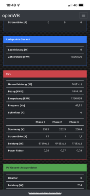

Nein, der PV Zähler arbeitet einwandfrei. Es geht um das SDM EVU Kit aus dem Shop. Der Import wird summiert, aber der Export leider nicht. Es steht jetzt halt: Netz Export 555 Watt (2,91kwh I)
Und nicht wie sonst: Netz Export 555 Watt (2,91Kwh I) (5,50 kWh E)

Er zeigt ja sogar unter Status die Zählerstände an.
LarsBr87 hat geschrieben: Do Okt 21, 2021 8:43 am Hatte ich wohl überlesen, sorry 🙈
Gibt es denn noch ein Problem? PV- akt. Watt sind sichtbar. Wird darunter der akt. Zählerstand korrekt angezeigt? Bitte mal mit SDM vergleichen.
