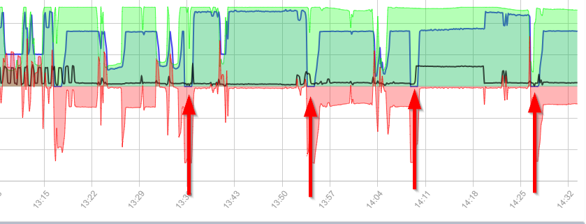

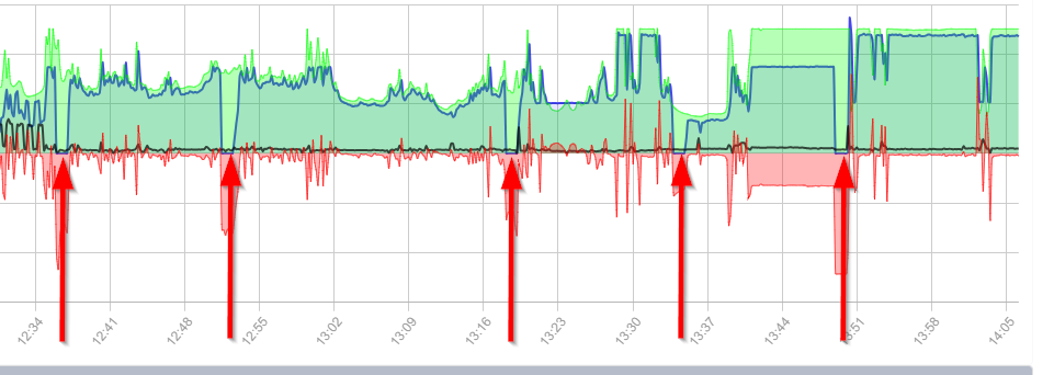

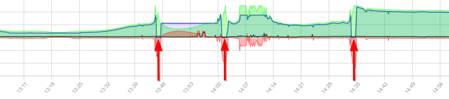

Problem: Bei den kleinsten Veränderungen in der Sonnenintensität schaltet die Box von 1 auf 3 phasig und wieder zurück
Ziel: "Aussitzen" von kleinen Schwankungen in der Sonneneinstrahlung und damit Reduzierung der Umschalthäufigkeit. Bestenfalls Nutzung einer Hysterese oder ähnlichem, um die Anfälligkeit auf Schwankungen zu reduzieren.
Die Box ist auf 22KW eingestellt und kann auch bei einphasiger Ladung damit bis 32A liefern. Das sollte eigentlich ausreichend sein, um bis zu dieser Grenze eine Umschaltung auf 3-phasig zu verhindern. So zumindest meine Denke.
Ich habe einmal einige Screenshots vom Verhalten aus verschiedenen Tagen mit beigefügt und die Umschaltungen markiert. Ebenfalls im Anhang sind Screenshots der aktuellen PV Konfiguration zu sehen.
