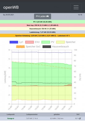

Passt das so?
Automatischer Mindestladestand (SOC) und anschließend nur PV Überschuss

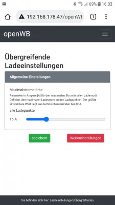

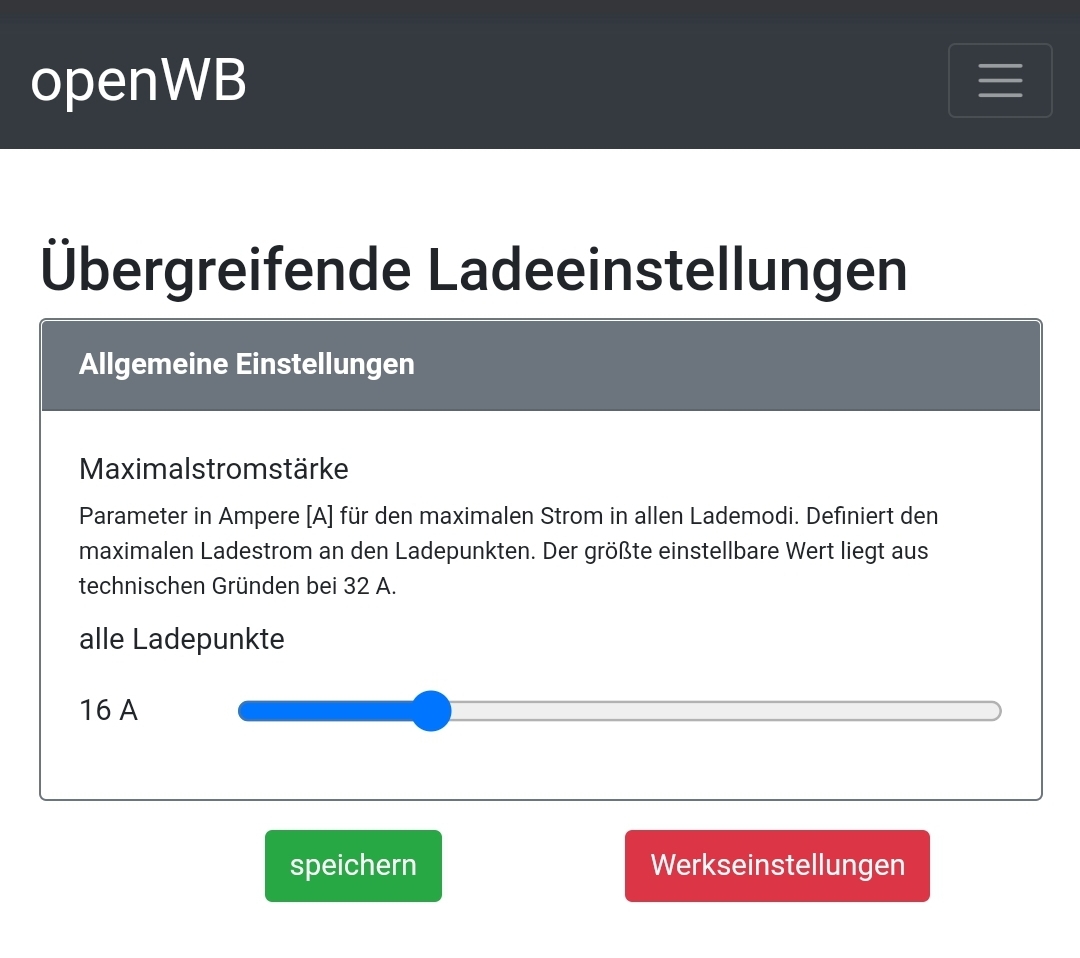

Was hast Du hier eingestellt?

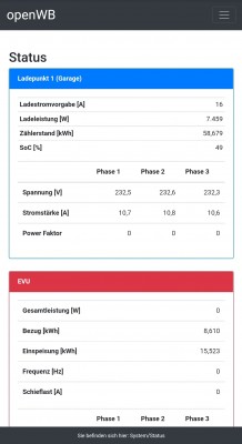

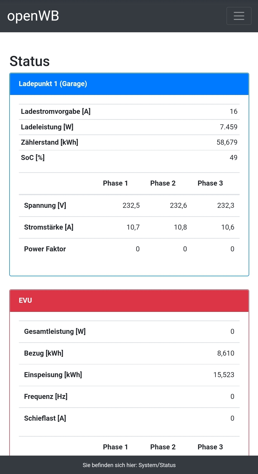

Es ändert sich auch nicht über die Laufzeit:
Ich geb's auf.

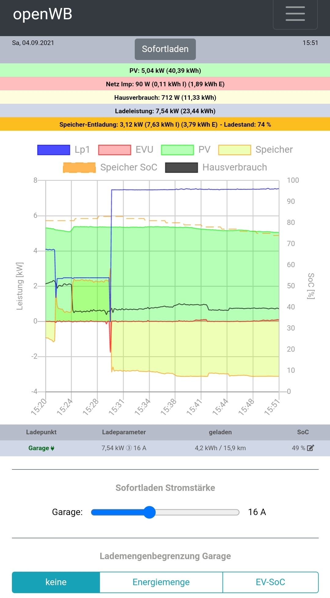

Verschiedene Stromvorgaben ab 6 A schrittweise aufwärts hast Du mal über den Schieberegler auf Hauptseite probiert? Dabei bitte Status vom LP beobachten. Geht am Besten, wenn Du Dir einen 2. Reiter öffnest am PC.
