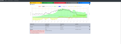

Hallo ,
ich habe eine Satellit bestehend aus einem Elfin 11 , einem SDM 630 Modbuszähler und dem EVSE aus eucherem Shop .
Ich habe das nur in die Unterverteilung der Garage gebaut und die Buchse in die Außenmauer der Garage gemacht habe .
Steht das nach Konfiguration da In einer Parallel laufenden 1.9 geht das mit Konfigurierten Staellit V2 .
Was kann ich machen ?

Gesteuert wird über einen oWB 2.0/1.9 im Hauptverteiler
Hier posten oder an Support ?

Mit der Seriennummer des openWB Satelliten an support@openwb.de wenden.Was kann ich machen ?
Re: openWB series2 satellit in openWB software2
Ok Seriennummer habe ich nicht da aus eucheren Teilen selbst zusammengebaut.
Schade
