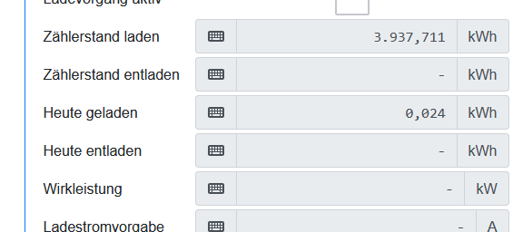

Hi OpenWB,
ich möchte nochmals auf die unschöne Anzeige bzgl. "Heute geladen" hinweisen.
Obwohl ich heute noch keinen Ladevorgang hatte wird mir eine ganz geringe Energiemenge (0,024 kWh) als "Heute geladen" angezeigt.
Software ist der aktuelle Master-Branch!
